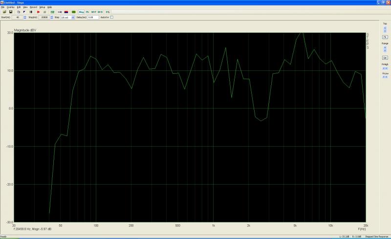

    Ich habe meine Weiche verwendet.
    Ich hab' es halt gerne etwas lauter im HT.
    Hab' gerade mal STEPS bemueht und folgendes herausbekommen.
    Wie gesagt unkalibriert.
    Sieht nach "Einbruch" aus, oder (ein AL170 verpolt)?

      Ich kenne steps nicht, aber es sieht nach Einbruch aus. War bewußt verpolt?

        Ja, hab' einen AL umgepolt.
          • 28890
          Dann ist alles ok. Jetzt wieder umpolen.
          Bei den Messungen meiner Weiche für die Concorde mit Ke und WG war die Simu gut, in der Realität stimmte die Phase aber nicht. Seitdem bin ich vorsichtig.

            ..ok, wie immer + an - und blau an rot

              gute idee,was ist daraus geworden?
              Hast du es mal nachmessen lassen?
              Sowas ist eigentlich die konsequente Weiterentwicklung der Bijou170.

                ...nee, hatte leider nicht die Gelegenheit zum nachmessen!
                Die Boxen stehen in der Ecke und stauben zu.
