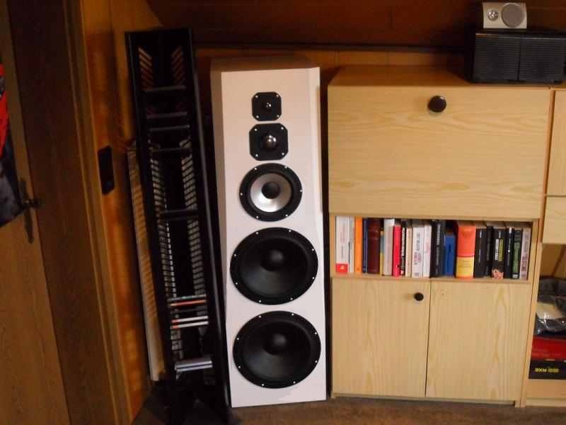

    Gehe ich recht in der Annahme, dass man den Chassisabstand quasi nach der D'Appolito-Berechnung bestimmen muss und zwar so, dass die Zentren der Chassis nicht mehr als 2 Drittel der Wellenlänge der jeweiligen Trennfrequenz auseinander liegen dürfen?
    Die Berechnung liefert (theoretische) Maximalwerte, die nicht überschritten werden sollten (was aber meist unmöglich ist), aber ruhig unterschritten werden dürfen. Die Empfehlung kann so eigentlich nur lauten: Alle Chassis so nahe zusammen wie möglich, ganz besonders HT und MT.
    Wenn dir bei BR der saubere Bass Sorgen macht, dann bau bei einem eventuellem Neubau gleich geschlossen (wenngleich zumindest ich für meinen Teil an BR bezüglich "Sauberkeit" nichts auszusetzen habe).

      Mmh.. aber der Abstand von TIW und AL 200 wären doch unproblematisch, oder?
      Die Sauberkeit des Basses könnte momentan eigentlich nicht besser sein.. Ich habe den Abstand auch hauptsächlich wegen dieses Artikels von Visaton gewählt: http://www.visaton.de/de/forum/pc_bassreflex.html
      Oder hat der Abstand auch irgendwelche Nachteile von denen ich nichts weiß, weil Visaton diesen beim Bauvorschlag der ATLAS Compact geringer gewählt hat? (Wahrscheinlich hat es aber eher was mit besagten Chassisabständen zu tun und der sich dann ergebenden Unschönheit der Schallwand..)
      • Violoncello
        • 11.07.2010
        • 641
        Im Prinzip: Ja. Näher schadet aber nie. Außerdem ist es zwecks Raummodenanregung besser, wenn der TIW nicht direkt am Boden ist.
        Es ist schon richtig, dass das BR-Rohr möglichst weit vom Treiber entfernt sein sollte - aber zwischen halber Gehäusehöhe und ganzer Gehäusehöhe sollte es glaube ich keinen großen Unterschied geben. Wie gesagt, wenn es dir Sorgen macht, dann bau geschlossen, sooo viel Pegel geht da nicht verloren. Je nach Raum und Abstimmung kann das sogar besser sein.

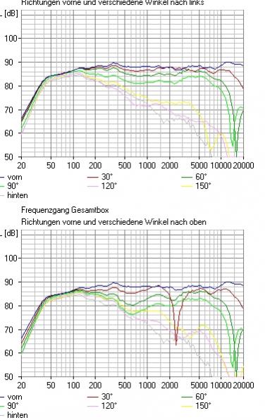

                Würdet ihr erkennen, wie viel mehr Interferenzen bei meiner Version der ATLAS, im Vergleich zur "gewöhnlichen" ATLAS Compact, entstehen, wenn ich hier die Messung reinstellen würde?
                  • 07.01.2003
                  • 29001

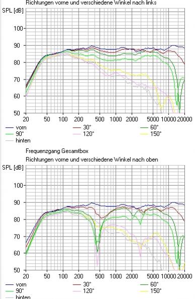

                  Hier mal 2 Simus. 3 Wege mit geringen und 20 cm Abstand:
                  Normal
                  viel Abstand
                  Man sieht den starken Einbruch bei 500 Hz vertikal und noch mehr Schweinereien.
                  • Mr Bombasti
                    • 25.07.2011
                    • 237
                    Wow! o.O Das ist wirklich krass.. Jetzt erst verstehe ich auch, was Interferenzen in vertikaler Richtung bedeutet..
                    Um das bei mir herauszufinden, müsste ich also auch den Frequenzgang bei verschiedenen Positionen des Mikros (hauptsächlich bei verschiedenen Höhen) messen?!
                    20 cm Abstand käme bei mir auch schon ungefähr hin, weil die Chassisaußengrenzen jeweils 12 cm Abstand zueinander haben. Den Kurven entnehme ich aber auch, dass diese Interferenzen an den Hörpositionen und auch seitlich davon eher unproblematisch sind, da sie erst bei einem höheren Winkel zu den Chassis entstehen, oder? Also quasi erst, wenn man direkt vor der Box steht.
                    Zuletzt geändert von Mr Bombasti; 12.10.2011, 17:42.
                      • 07.01.2003
                      • 29001
                      Das wirst du nicht so einfach messen können, weil der ganze Raum Interferenzen erzeugt. Das geht nur gut zu messen im RAR, im Freien oder mit Fensterung. Natürlich ist so eine Chassisanordnung ungünstig. Sie beeinflussen den indirekten Schall, den man auch hört.

                        Das Problem der Interferenzen, die man auch im Boxsim sieht, ist auch wieder nur ein Symptom und wäre für sich genommen nicht so tragisch. Das eigentliche Problem ist vielmehr:
                        Zwei identische Schallquellen, deren Abstand im Vergleich zur Wellenlänge klein ist, verhalten sich wie eine einzelne Schallquelle, sprich: Ihr Frequenzgang auf Achse addiert sich auf (+6 db), ebenso der Energiefrequenzgang (+6 db).
                        Hingegen: zwei Schallquellen, deren Abstand im Vergleich zur Wellenlänge groß ist, addieren sich zwar auf Achse auf (+6db); der Energiefrequenzgang hingegen addiert sich nicht genauso auf, sondern addiert sich aufgrund mehr oder weniger zufälliger Interferenzen nur um +3db.
                        In der Folge hast du Einbrüche von 3 db im diffusen Schallfeld im Bereich der Trennfrequenzen. Um dies bei D'Appos zu vermeiden, wurde die von dir genannte Richtlinie aufgestellt.
                        Ich weiß nicht wie genau das Boxsim rechnen kann, ich glaube aber, dass Boxsim zu wenige Winkelfrequenzgänge berücksichtigt, um hier die Einbrüche im Energiefrequenzgang adäquat anzuzeigen.
                        Das ganze kann man nur schwer messen, da man immer nur aus einem Winkel messen kann und immer auch den Raum mitmisst. Man müsste das wohl in einer Art Hallraum messen, wo man fast nur Diffusschall hat, oder aber im RAR und seeeeehr viele Winkel berücksichtigen...

                          Halt einfach mit der Hand das Mikro ungefähr im Abstand von einem halben bis dreiviertel Meter vom der Box weg, schalt den SPA-Modus von ARTA ein (4 bis 8 k FFT-Länge reichen dafür locker) und führe das Mikro auf und ab. Da sieht man ziemlich viel!
                          Die Einbrüche sind dann zwar nicht ganz so tief wie oben in den Simus gezeigt, denn die Raumreflexionen mischen sich da auch schon mit rein, aber man bekommt einen sehr guten Überblick, wie es aussieht.
                          Man kann auch versuchsweise mal am Bodenspiegelpunkt das Mikro einfach hinlegen. Da sieht man gleich, wie stark diese Reflexion durch das Abstrahlverhalten schon versaut ist!
