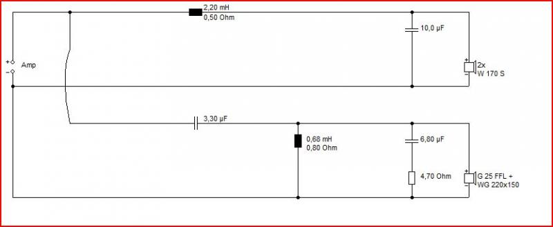

    Die Chassis sind je 2x W170 S/4 in serie und G25FFL/mit WG.
    Dei Weiche sind 2wege mit kleiner korrektur und trennung bei 2kHz.

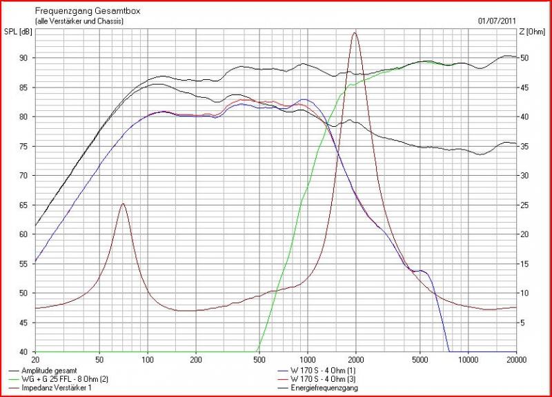

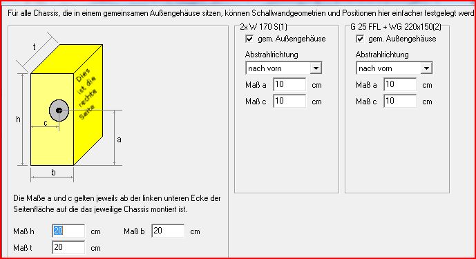

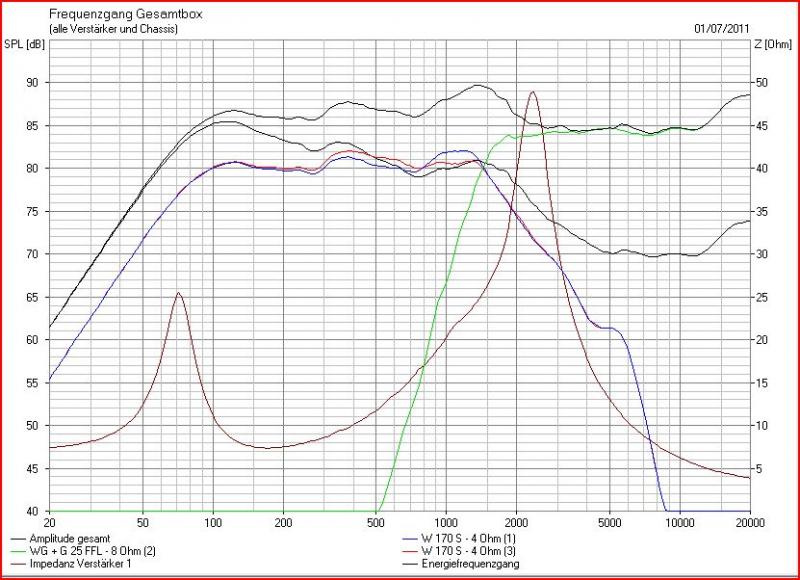

                    deine simu ist aber total falsch und voll fehlern....
                    bild1 fgang mit deiner weiche und korrekte chassis daten.
                    bild 2 f-gang mit andere weiche.
                    bild 3 andere weiche.

                      wieso???
                        weil...
                          Es ist schon erstaunlich. Jama, lesen täte Dir gut bevor Du wieder losspamst. Das sind in der bestehenden Box gemessene Frequenzgänge!

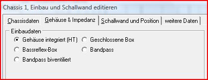

                            Bitte beachten was ich im ersten post geschrieben habe.
                            Die gezeigten daten von Dir sind nicht relevant, da:
                            1. Die chassis(erst beide TT dan HT) sind in meinem Gehäuse im eingebauten zustand im RAR bei Visaton gemessen.
                            2.Diese daten werden dann roh in BOXSIM importiert.
                            Daher werden die sonst üblichen angaben nicht benötigt!!!
                            Ich glaube genauer kann eine simu nicht
