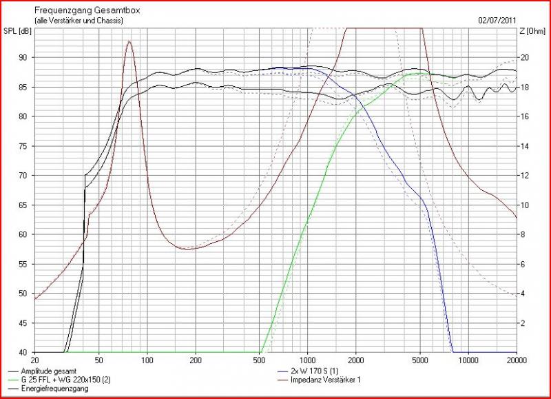

    2 mal w170s als ein einzelnes chassis zu messen??
    als importierte werte sollte es imho drei messungen sein.
    und sie sitzen nicht coaxial.

      Ja, es geht.
      Sie werden ja auch letzendlich einen gemeinsammen filter bekommen!!!
      Also eine "Einheit".
        ihre position auf der schallwand ist aber verschieden...
        wo war das mikrophon positioniert ?

          Ich weiß es nicht mehr genau.
          Aber nach meiner Erinnerung bleibt es an der gleichen stelle wie bei der eigentlichen Abstimmung:
          Zwischen HT und oberen TT.
          Da müsste sich am besten LEBRICHON zu äussern!!!

              für den gesamt f-gang ok.
              ich frag mich trotzdem wie die daten von 2 mal w170s gemessen worden.
              und die vom g25ffl +wg auch...
              visaton hat doch schon offiziele daten unter "wg+g25ffl8" veröffentlich.
              die simu mit diesen daten scheint mir nicht so viel genauer zu sein, weill sie in einem schalltotenraum durch geführt worden sind und nicht am definitive standort...

                Der HT wurde aber nicht in der verwendeten Box gemessen, sonder in einer Standard-Schallwand. Hier sieht man einen Peak ev. Einbau, Kanten, Schallwand, der im Standard-Diagramm nicht da ist.
                Ich würde einen W 170 in 1m Entfernung messen auf Höhe der Chassismitte. Bei zwei addieren sich die Schalldrücke. Kann man hochrechnen.
                Die Messungen im RAR zeigen alle Feinheiten, aber nicht den F-Gang am späteren Hörort.

                  Der HT wurde auch in meinem Gehäuse gemessen!!!
                  Ich denke wichtig ist der spätere Schallenstehungsort der Addierung mit HT, deshalb auch die einzelmessung zwischen oberenTT und HT.
                  Alles auf 3m Entfernung.
                  Soweit ich mich errinnern kann wurde das Mikrofon nicht einmal verändert, nur der gesamtelautsprecher bei Winkelmessung.
                    • 28802
                    Ich präzisiere: Der HT in der üblichen Boxsim-Datei war gemeint. daher der Unterschied, den Jama bemängelte, zu Unrecht.
                    Du hast ihn in der Box gemessen, was wesentlich exakter ist. Die Visaton-Crew hat alles richtig gemacht, soweit ich das beurteilen kann.

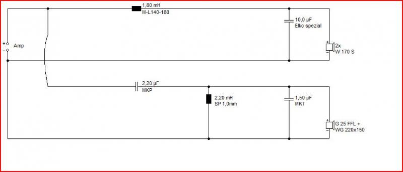

                      ich hab (mit boxsim 1.20) eine kleine weiche änderung versucht.
                      der ef-gang scheint ruhiger zu sein.
                      gestrichelt mit original weiche.
                      die simu braucht boxsim 1.20...
                        Jama, lass es!
                        Die Winkelsimulationen und damit auch der Energiefrequenzgang stimmen bei der Simulation mit dem Waveguide nicht!
                        Wurde aber auch schon öfter erwähnt...
