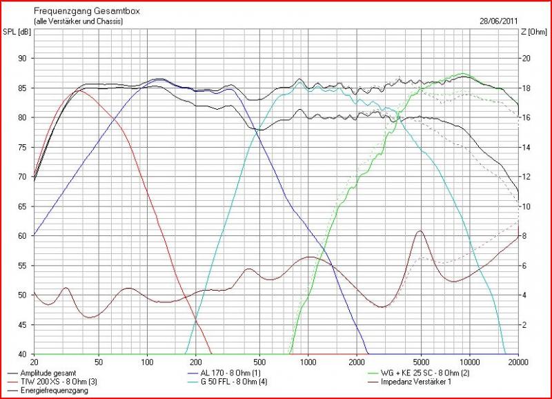

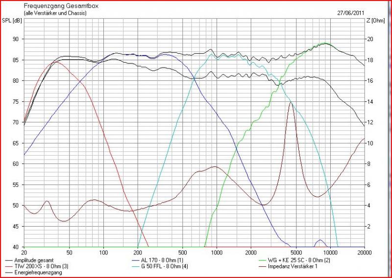

      der g50ffl strahlt breit ab und der ke25-wg bündelt dann wieder,das ist ein non-sens und bleibt sub-optimal.
      die simu sind also falsch...
        hier die neue simu mit den korrekten daten wg-ke25.

          Jama, woher hast du die WG-Ke-Daten? Hab ich was verpasst?
            ja, zweimal verpasst ...
            einmal offiziel (visaton), das zweite mal hier:
            http://www.visaton.de/vb/showpost.ph...2&postcount=11
              • 28798
              Danke. Ich hatte es mal im alten Boxsim und dann gelöscht.
              Jetzt fehlt nur noch die Winkel-FG und EFG. Soll aber bald kommen.

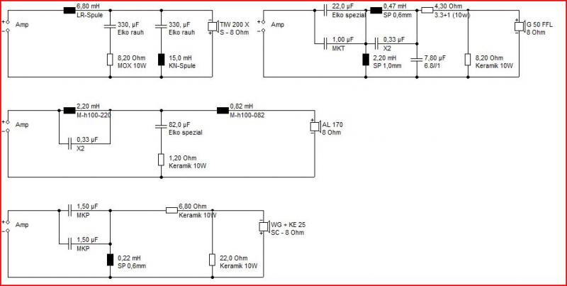

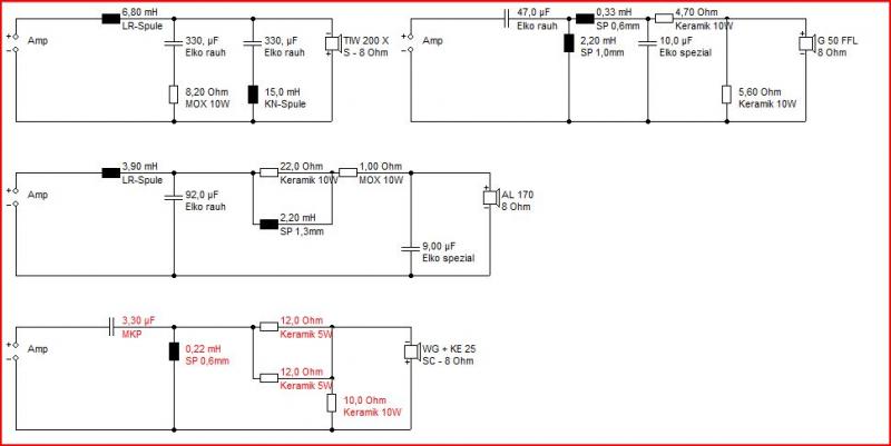

                @marmes,
                hast du schon änderungen an der weiche vorgenommen ?
                wenn nein solltest du, unbedingt, die änderung des teil vom wg-ke25 machen.
                in rot in der weiche.
                ich empfehle dir sowiso die ganze weiche nochmals zu machen:
                http://www.visaton.de/vb/showpost.ph...9&postcount=18

                  Vielen dank für all deine mühe, werde ich testen ob version, aber phasengang ist ein bisschen komisch, kann die simulation vertraut werden?
                  Vielen dank und beste grüße!
