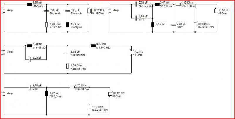

    Sorry to write in english.
    but here is my unfinished project.
    http://www.youtube.com/watch?v=zOob0k4LC4k

    It looks interesting, but give us more details.
    Gruß brummi
    • Marmes
      • 19.03.2011
      • 9

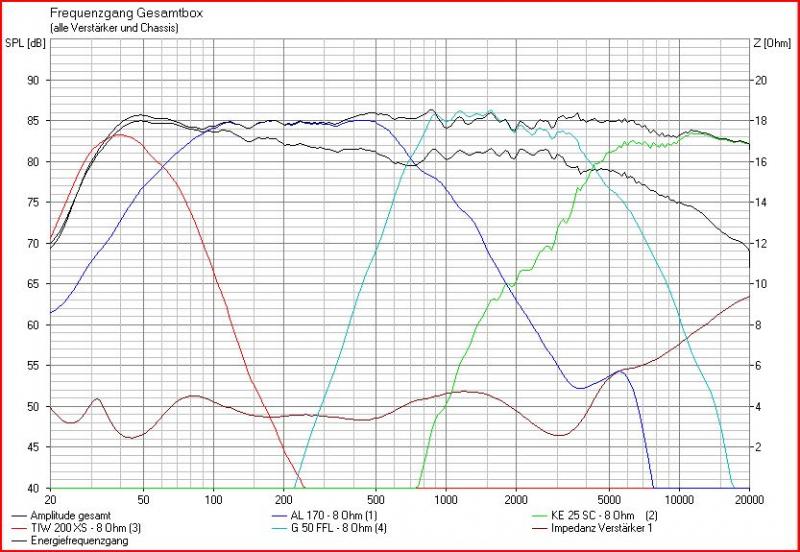

      here are graphs

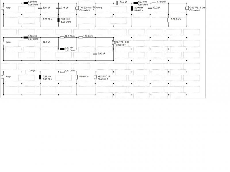

      • Marmes
        • 19.03.2011
        • 9
        forgot the crossover simulated on boxsim
          le g50ffl est coupé trop bas, il faudrait remonter à 800hz au moins !!
          ton levelmax sera meilleur.
          utilise boxsim 1.20 il y a une version en anglais.

              Warum ist die Simulation unterscheidet sich von älteren Version? Welches ist das genauer?
              Vielen Dank!

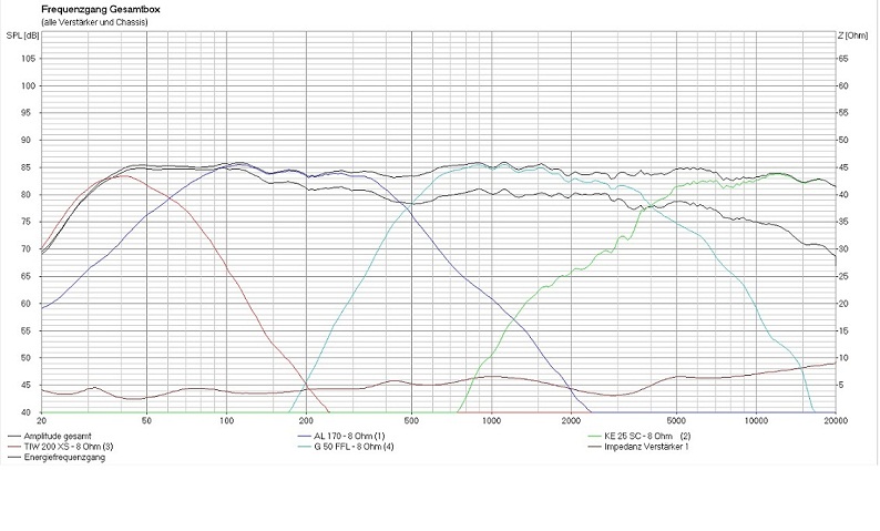

                Merci Jama j'irai experimenter cette sugestion.

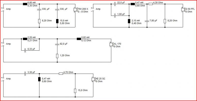

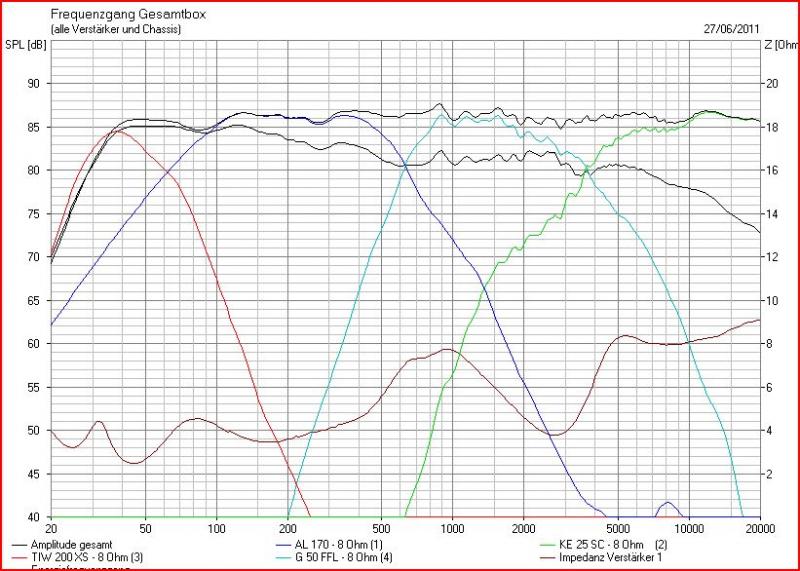

                  voici, à mon humble avis, un filtre qui devrait être meilleur.
                  la simu ne s'ouvre qu'avec boxsim 1.20.
                  dans la troisième image il y a les références des selfs.

                    Marmes, sehr schöne Box !
                    Mit Jama's Weiche noch einen Schuss besser.
                    Wie es scheint sind die BP-Öffnungen der Vib fast gleich breit wie das WG.
                      Mal abgesehen von den restlichen "Besonderheiten" der Weichenschaltung, sollte in der Simu wenigstens der richtige Datensatz für die KE verwendet werden.
                        was mit der simu mit boxsim 1.2 der fall ist...
                        ich kann aber nicht schwören das das schwarze teil ein wg ist oder schaumstoff?
                        ich würde sowiso die koplung tiw200-al170 so lassen wie es xz-limited erprobt hat.
                        mein english ist null, wenn jemanden dass marmes erklären könnte.

                          Phase reaktion ist irgendwie verwirrend.
                          Ist das in der version von boxsim geöffnet werden? Alte version oder 1,2?
                          Wir danken ihnen allen für Ihre Hilfe.
