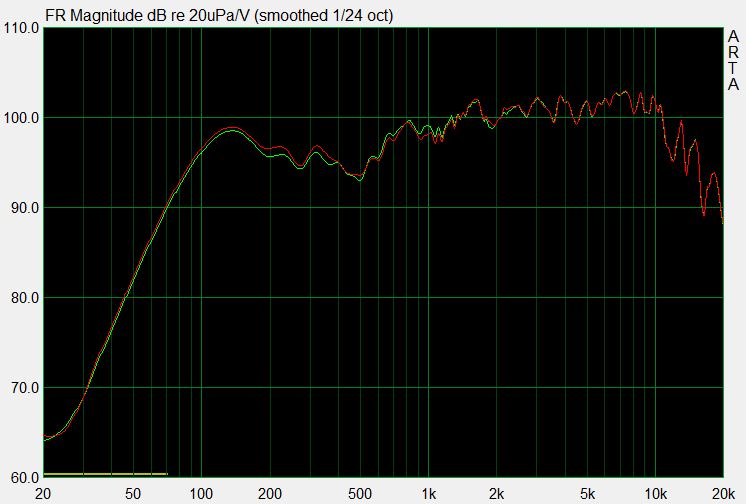

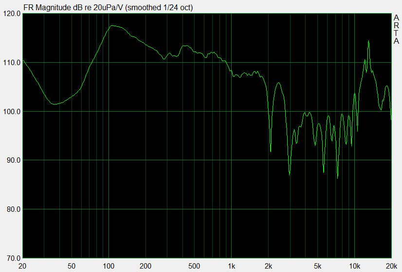

    Nahfeldmessungen haben imo bei so großen Membranen, die außerdem im Nutzbereich partialschwingen, kaum Aussagekraft. Anlage 2 zeigt eine Messung in 2 cm Abstand.
    Anlage 1 ist eine Messung in 25 cm Abstand, ungefenstert und 1/24-geglättet. Raumeinflüsse sollten bei dem nahen Abstand nur noch wenig zum Tragen kommen. Auch hier ist der Peak deutlich sichtbar.
    Aber du hast wahrscheinlich recht, dass der in der Praxis sowieso keine Rolle spielt. Hat mich nur gewundert, wo Chaomaniac meinte, dass es den bei ihm nicht gab.

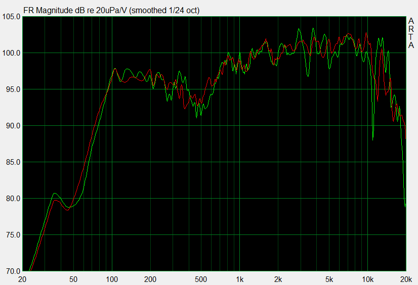

        Eines hab ich gelernt: Das Messen einzelner Chassis mit passiver Entzerrung kann zu Trugschlüssen führen, wie hier.
        In der Anlage jetzt Messungen der "nackten" B200 (also ohne das passive Entzerrnetzwerk) in ihren Gehäusen. 25 cm Messabstand, nicht gefenstert, 1/24-Glättung. Wie man sieht, gibts den Peak bei 750 hz nicht (kaum).
        Vielmehr ist bei 500 hz eine Senke (außerdem die einzige Stelle, wo die beiden Treiber etwas stärker voneinander abweichen). Den 1,5-kHz-Peak aus dem Visaton-Datensatz gibts zumindest bei diesen Exemplaren nicht, bzw. nur viel schwächer ausgeprägt. Der zugehörige Saugkreis erweckte dann zusammen mit der 500hz-Senke den Eindruck eines Peaks bei 750 hz.

            ... (außerdem die einzige Stelle, wo die beiden Treiber etwas stärker voneinander abweichen)
            Das entspricht auch wieder meinen Messungen. Hier mal meine beiden Messungen ohne Weiche, Nah- und Fernfeld montiert, in Boxsim importiert:
Ansichten: 1
Größe: 12,0 KB
            Nicht nur bei diesen Exemplaren, auch bei anderen. Hatte schon mehrere vor dem Mikro.
            Die Senke bei 500 Hz kann ich nun auch wieder nicht in meinen Messungen wiederfinden (siehe Anhang oben). Seltsam das.
            Hast Du mal bei der Messung die Mikrofonkorrektur deaktiviert? Vielleicht ist ja bei der Kalibrierung was schief gelaufen.
            An irgendetwas muss es ja liegen. Die Unterschiede zu meinen Messungen sind ja nun doch nicht so klein.

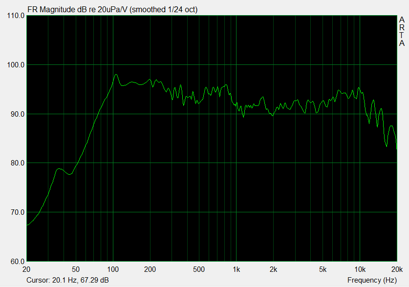

              Wenn man die Abweichungen zwischen unseren Messungen betrachtet, sind diese bei 500 Hz und bei 750 Hz vorhanden. Ahnen kann man auch bei 250 Hz und bei 1 kHz etwas.
              Mit etwas Fantasie hönnte man da einen Kammfiltereffekt bei Dir vermuten mit einer Basisfrequenz von 250 Hz. Die Halbwelle dieser Frequenz ist kanpp 70 cm lang...
              Passt da in Deiner Messumgebung etwas zu diesem Maß?

                Wie machst Du eigentlich Deine Messungen? Steht da die B 200 Box auf dem Bassabteil oder auf einem Ständer?
                Ersteres, so wies ja in der Realität auch ist.
                Was natürlich die 500hz-Senke begünstigt, ist die hohe Einbaugüte, die bei mir den Bereich zwischen 100 und 300 hz anhebt.

                    Erstma fettes Dankeschön für deine kompetente Hilfestellung! Wenn man zum ersten Mal ernsthaft misst gibts leider massig Stolpersteine .
                    Ich habe die Messungen nochmal weiter in der Mitte des Raumes wiederholt... gibt schon leichte Unterschiede, aber leider nicht an den von dir vermuteten Stellen. Hab dir die Impulsantwort nochmal geschickt.
                    70 cm Abstand zu irgendwas kommen jetzt sicher nicht mehr vor. Vom B200 zum Boden wärens etwa 95 cm. Testweise hab ich mal auf dem Boden-Spiegelpunkt etwas Absorptionsmaterial aufgestapelt, gab keinen Unterschied in der Messung.
                    Außerdem habe ich wie von dir vorgeschlagen die Schallwand nach oben verlängert (durch Draufstellen des 2. B200-Gehäuses) und gemessen (Anlage). Erwartungsgemäß etwas mehr Bass/Grundton. Und: Etwas weniger Pegel um 1 kHz, offenbar Kantenreflexionen (Mist, du hattest wieder recht ). Allerdings entfernt sich das Ganze dadurch noch ein Stückchen von deiner Messung.
