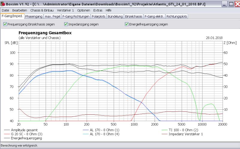

          Die Wirkung des Saugers kannst du mit den Widerstand anpassen. Die von Linkwitz empfohlen Kurve sieht so aus:
          Musst mal sehen, wie du es hinfummelst. Bei 1500 Hz könnte auch weniger Pegel sein, spiel mal damit, vieleicht ist es der Ti?

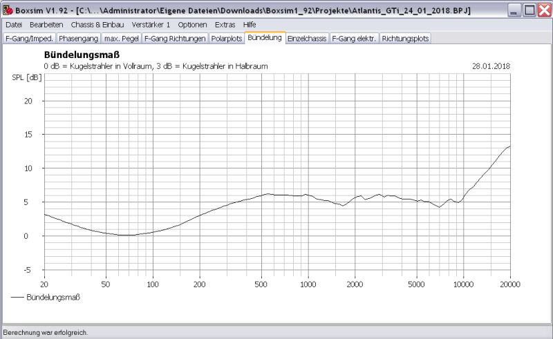

            ich habe nach dem Erscheinen des neuen Boxsim natürlich auch mal meine Boxen mit den neuen Dateien des Ti100 und G20SC simuliert und Verbesserungspotential gesehen.
            Da war schon ein großer Unterschied zwischen den alten und neuen Messdaten.
            Die Weichenänderung brachte eine deutliche Verbesserung.
            Ich kann auch höhere Lautstärken hören, ohne dass es unangenehm klingt.
            Das könnte vielleicht am Bündelungsveralten liegen, das jetzt (laut Boxsim) recht gleichmäßig verläuft.
            Ich musste auch den Hochton kaum absenken, erstaunlicherweise
