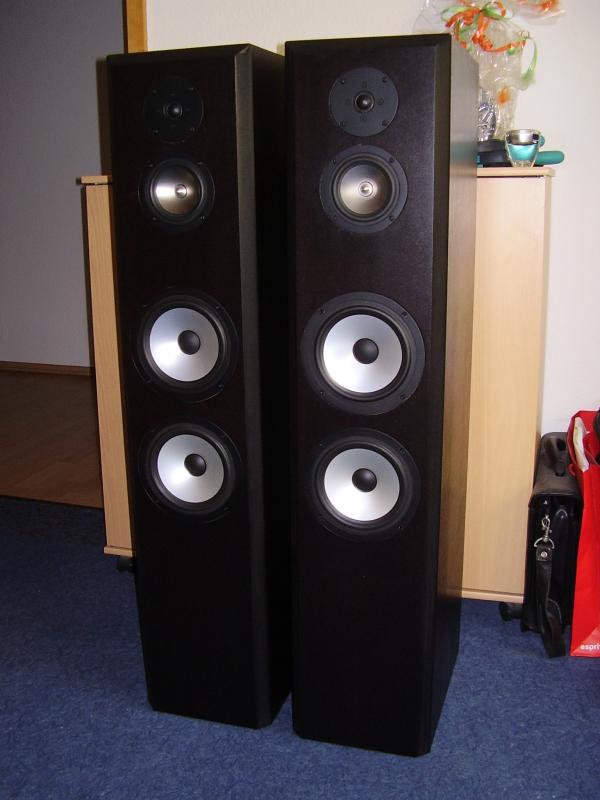

      Die neue Simu ist prima. Was machen die Streben im Ausschnitt des MT?
      Hallo, tut mir leid, ich wollte euch nicht täuschen, die Gehäuse stehen wegen dem Weicheneinbau noch auf dem Kopf
      Freut mich, dass die neue Simu als positiv empfunden wird, sie hat im Testgehäuse auch hervoragend geklungen, vielleicht wird es ja in den richtigen Gehäusen noch besser
      Ich werde euch auf dem laufenden halten.

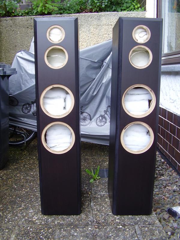

        Mehr Abstand muss nicht schlecht sein. Bei der recht tiefen Trennung auch völlig unkritisch. Hast du den Ti-Ausschnitt innen angefast? Unbdedingt machen, geht auch mit Raspel. Und Steinwolle oder ähnlich wirksames in die MT-Kammer füllen, etwa 50% der Tiefe.
        Oder sagte ich das schon?
        • tuningpaul77
          • 04.03.2008
          • 633
          Hallo Walwal,
          die MT Ausschnitte habe ich schon von innen mit der Oberfräse angeschrägt, nur um die Schraubenlöcher habe ich etwas Material gelassen.
          Das mit der Steinwolle habe ich schon öfters von dir gelesen. Ich habe Visaton Schafwolle, ist das auch so gut?
          Wenn ich die Steinwolle zu 50% der Tiefe ausfüllen soll, bleibt der Rest dann leer?
          Gruß Paul
            • 28890
            Prima. Schaf ist auch ok. Steinwolle ist dichter als Schaf ist dichter als Sonofil.
            Sonofil oder Vlies hinter dem Korb ist sinnvoll, damit nichts an die Membran kommt und die "Blasfläche" größer wird. Den Rest mit Schaf füllen. Dann helfen nur noch Versuche mit der Füllmenge. In eine Box 50 g, die andere 100 (geraten), beide nebeneinander Stellen und gleichen Kanal (oder Mono) abwechseld zuspielen zeigt dir, was besser klingt.

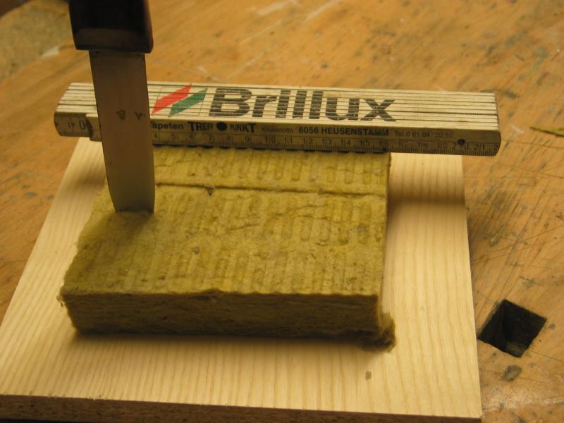

                  Wir haben mal einen Schornstein gebaut, da ist zwischen Innenrohr und Außenhülle so grünes Zeug gekommen, das ist recht hart, kann ich das verwenden?
                  Da haben wir noch was übrig
                    • 28890
                    Sieht aus wie dichte Steinwolle, offenporig. Sollte 3 cm oder dicker sein, dann ist es ok. Wenn der Rücken auch luftdurchlässig ist, ev. doppelt legen.
                    Ich hatte Trittschalldämm-Matten von Heralan genommen, etwa 100 kg/m³.
                    Da ist ja noch die 4-stellige PLZ auf dem Maßstab...

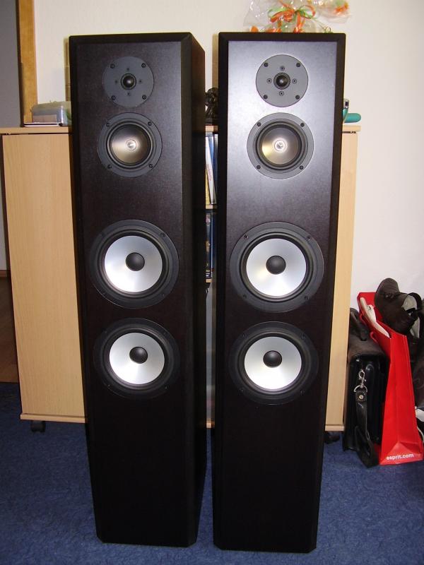

                          So, sie sind endlich fertig

                              Leider sind sie nicht so gelungen, wie man auf den ersten Blick denkt.
                              Ich habe ein Experiment gemacht, weil ich mir das lackieren sparen wollte:
                              Osmo Dekorwachs Ebenholz auf das Mdf mit einem Tuch aufgetragen. Es waren 3 Anstriche nötig, um ein einigermaßen brauchbares Ergebnis zu haben
                              Ich bin aber immer noch nicht 100% zufrieden. Wenn ich das gewußt hätte, dann wären sie mit der Pistole lackiert worden, das macht auch nicht mehr Arbeit, eher im Gegenteil
                              Aber Versuch macht klug
                              Grüße Paul
