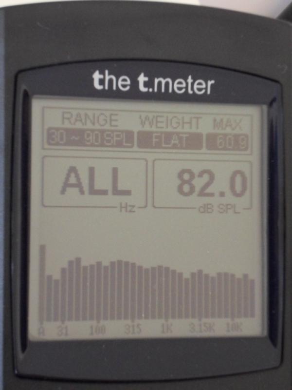

        Nach den ersten Einstellungen der Trennung zum GF sieht meine einfache Hörplatzmessung so aus:
        Grüße, Silvio

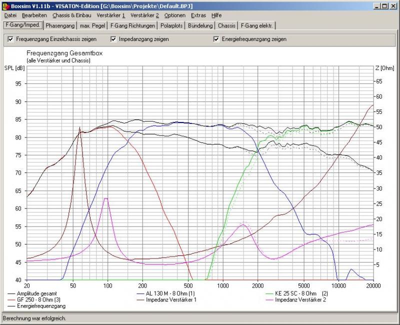

                        Hallo Silvio,
                        ich sehe zwei Dinge aus der groben Messung.
                        - Der Übergang des AL130 und der KE25 ist nicht ganz sooo perfekt. Übrigens sehe ich dies auch schon aus der Simu heraus. Der Bereich um 2-3 kHz ist etwas unterbelichtet.
                        - Und dann sehe ich, dass dein Raum sehr unempfindlich gegenüber Raummoden ist.

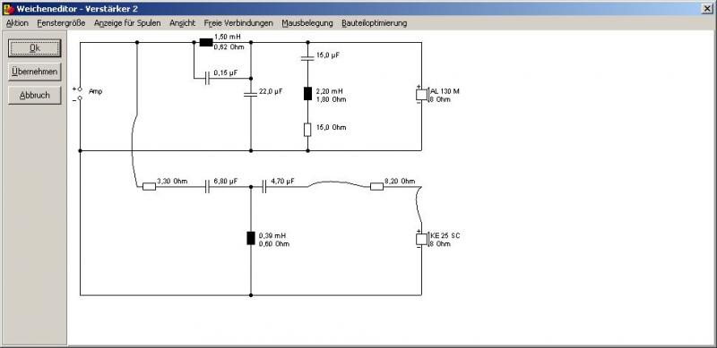

                        Ich würde an der Tieftonspule experimentieren, eine Nummer größer.
                        Ich würde an der Spule im Hochtonzweig experiementieren, eine Nummer größer.
                        Ich würde an den Hochtonwiderständen experimentieren, eine Nummer kleiner.

                            Hallo Timo, die Raummode bei 50Hz hatte ich bereits vor der Messung über den PEQ meines AV-Receivers geglättet, ansonsten war da nix zu messen. Den Einbruch bei 2-3kHz werde ich versuchsweise mit dem Entfernen des Saugkreises, Erhöhung des HT-Spulen Wertes auf 0,39 bekämpfen, dann schauen (hören) wir weiter. Der Vorwiderstand wird auch entsprechend angepasst.
