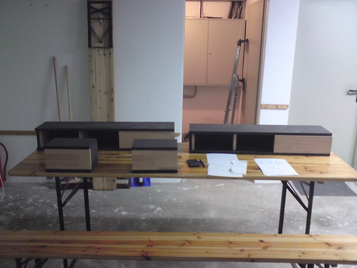

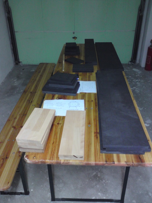

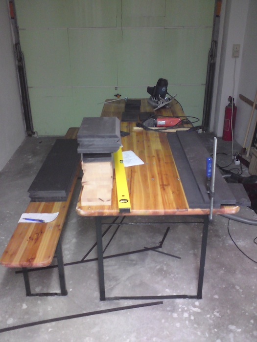

    nach kürzerem hin und her hat mich heute die Bastelwut gepackt,
    und ich habe mich entschieden, mein Heimkino mit zwei Aria MHT
    als Rears und zwei Aria 2 MHT als Front aufzurüsten.
    Den passenden Center dazu habe ich ja bereits fertig.
    http://www.visaton.de/vb/showthread.php?t=21802
    Dazu werde ich dem System einen Ripol-Sub wie Silvios spendieren.
    http://www.visaton.de/vb/showthread.php?t=14948
    Anbei die ersten Bilder vom Bau.

    das wird bestimmt gut mit 5 identischen Boxen. Hoffentlich harmoniert der Sub mit dem Raum. Musst wahrscheinlich im Nahfeld hören und testen mit der Aufstellung.
    • the.Sandmann
      • 18.02.2011
      • 579
      Der Raum war im Endeffekt der Hauptgrund, warum ich mich dann zum
      Schluss doch für eine Sub/Sat-Lösung entschieden habe.
      So kann ich den Sub frei im Raum bewegen, bis ich einen guten Aufstellungsort
      gefunden habe.
      Übrigens noch mal vielen Dank für Deinen Tip. Ich habe die beiden hinteren
      Center mal ausgeschaltet. Man hört wirklich keinen Unterschied, selbst bei
      Pixars "Die Unglaublichen". Den Film nehme ich eigentlich immer als Referenz
      für Suroundeffekte.
      Weitere Bilder folgen im Verlauf des Baus.
      Gruß,
      Alexander
