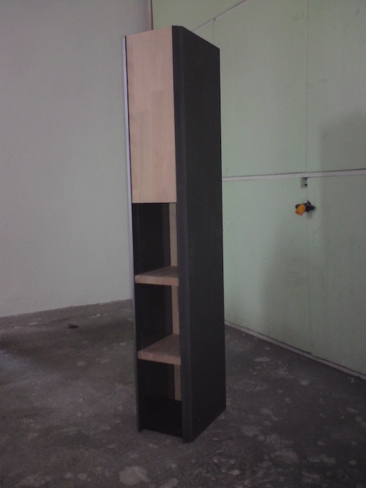

    Wenn Hobby Hifi sowas baut dann lassen die das MDF schwarz glaube ich auch so... nur ne Schicht durchsichtigen Lack drauf steht manchmal in den artikeln
    • the.Sandmann
      • 18.02.2011
      • 579
      Das schwarze MDF lasse ich so, wie es ist, Natur pur.
      Für so Lackierunbegabte wie mich ist schwarzes MDF übrigens
      eine klasse Erfindung.
      Die Buchebrettchen wachse oder öle ich vielleicht noch, damit
      sie etwas dunkler werden.

      • the.Sandmann
        • 18.02.2011
        • 579

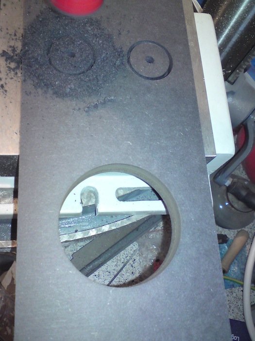

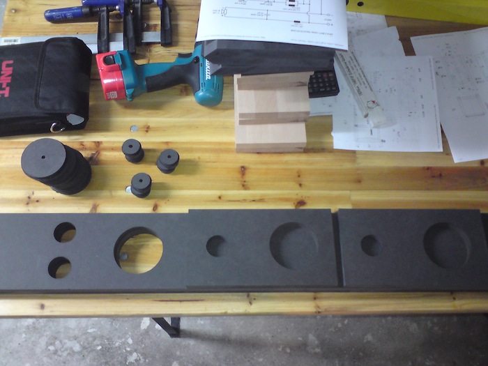

        Ich war übrigens nicht untätig in der Zwischenzeit.
        Anbei ein paar Beweisfotos.
        Gruß,
        Alexander

          Au!!! Mein Auge...
          Erinnert mich irgendwie an Halloween.
          • toca
            • 05.09.2006
            • 191

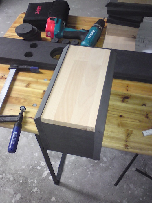

            Ich finde MDF schwarz unlackiert (oder unbehandelt) hässlich! (Muss mir auch nicht gefallen, jedem das seine)
            Durch Klarlack oder Öl wird dies wunderbar angefeuert und entwickelt dann auch seinen Sinn.
            Stirnkanten sind mit Öl auch nicht so einfach lösbar.
            Wirst es aber auch über eine Zeit beim Putzen merken!!!
            Trotzdem schöne Lautsprecher, viel Spass damit! (Oberfläche mindert den Klang in diesen Fall nicht)
            Front mit massiv-Buche-Leimholz kann Dir, wenn es ungünstig arbeitet, Dir Dein Chassis brechen, da hat Holz keine Gesetze.
            Tipp - von hinten Leimholzleiste hochkant entgegen-leimen /schrauben pro Chassis.
            Im Buche-Leimholz stecken ungeahmte Kräfte!
            Trotzdem schön gemacht!

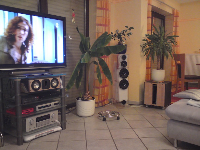

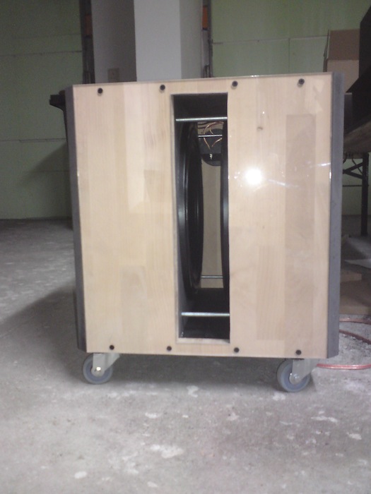

              Wieder einen Schritt weiter.
              Der Sub ist fertig.
                • 07.01.2003
                • 28952
                Und steht falsch. Ripole vertragen keine Wand hinter der "Blasrichtung". Aber es sind ja Rollen dran.
                  • 11022
                  Ich würde den Dipol auch an einen anderen Platz stellen, oder alternativ könnte man mal versuchen den Dipol zu verdrehen. 45 Grad wäre sinnvoll.
                  Bei zwei Dipolen im Raum würde ich ihn 90 Grad verdrehen und an die Seitenwand den zweiten Dipol stellen.
                  Gruß timo

                      natürlich steht der Ripol dort falsch. Auf dem Bild ist er nicht einmal angeschlossen.
                      Ich hatte ihn gerade aus dem Keller hoch getragen und einfach nur zum Fotografieren
                      dort hin gerollt, weil da Platz war.
                      Der beste Punkt, den ich bis jetzt gefunden habe, ist ca. 1m vor der Position auf dem
                      Bild aber um 90 Grad nach rechts gedreht. Gut, dass er Rollen hat, ich muss aber
                      unbedingt noch eine längere Schnur dran machen...

                        ich denke, ich habe mittlerweile einen Aufstellungsort gefunden, der ein gelungener
                        Kompromis aus Effizienz und Innenarchitektur darstellt.
                        Mein Fazit:
                        Es ist einfach Wahnsinn, wie gleichmäßig der (Tief-)Basspegel im kompletten Raum ist.
                        Leider muss ich auch zugeben, dass der erreichbare Maximalpegel weit unter dem
                        liegt, wenn ich die Altos alleine betreibe, macht aber selbst bei sehr geringem
                        Pegel schon wesentlich mehr Spaß.
                        Die ganze Umrüstung ist ja auch nicht gedacht, um lauter Filme schauen zu können,
                        sondern um dabei einen hifideleren Genuss zu haben.

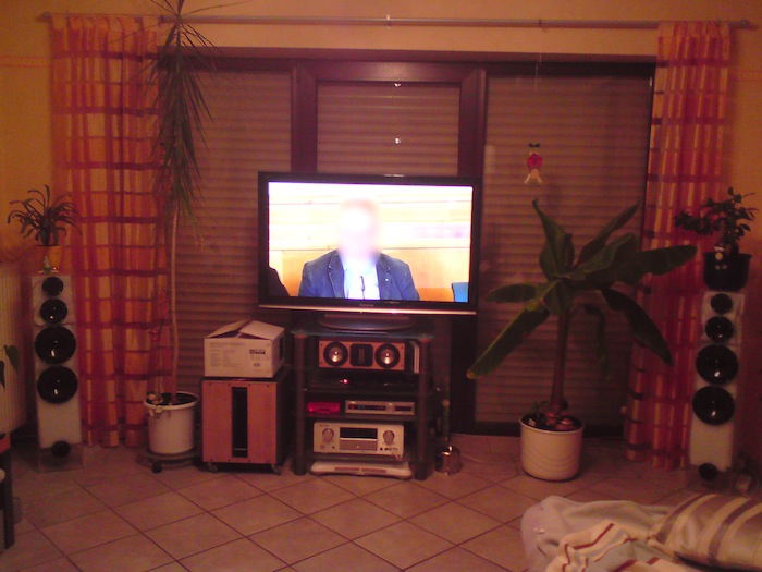

                              Es ist vollbracht...
                              Alle Arias sind heute fertig geworden.
                              Bilder mache ich morgen bei Tageslicht.
                              Gute Nacht,
                              Alexander
