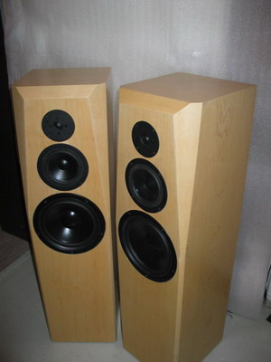

    Zitat von horr
    Sehr schön.
    Ich hab gerade die gleichen Gehäuse im Keller liegen (original mit durchgehender Fase) und bin immer noch am Überlegen wegen des Designs.
    Design? Meinst du die Farbkombination?

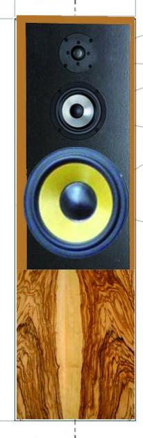

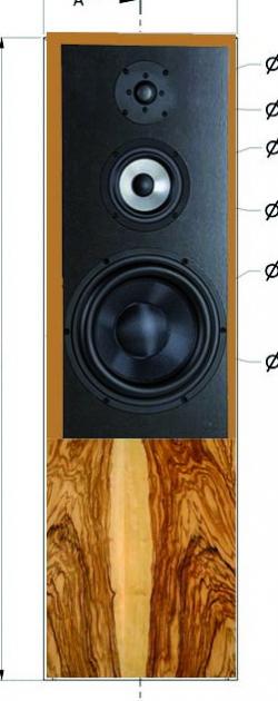

          Danke, hab ich mir schon angesehen.
          Ich möcht so vorgehen:
          Soll dann etwa so aussehen:
          Nur mein GF250 ist gelb, statt des TIW.
          Das Leder wird in eine Fuge geklebt, um einen sauberen Abschluss zu haben. Mein Gehäuse ist ja im Gegensatz zur Magic schon fertig verleimt.

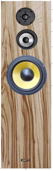

            wenn das holz wirklich so aussieht wie auf dem bild , würde ich, persöhnlich, das leder ganz vergessen!...

              Und den gelben (schauder) GF sowie den Al schwarz lackieren. Das geht ohne Probleme.

                Geschmäcker sind unterschiedlich.
                Ich liebe meine gelben GF. Ich habe extra mit Marko getauscht um jetzt 4 gelbe zu haben.

                  Die Nut per Dremel funktioniert wie man ja sieht, einziges "Problem" wird die richtige Dosierung des Leims sein, die Leimschicht muss vor auflegen des Leders sorgfältig geglättet sein, jede Unebenheit wird man später sehen. Am besten hat sich des Leder mit dem Nudelholz glätten lassen, allerdings wird dann der Leim unter dem Leder entsprechend mit verschoben und kann eine Wurst am Ende bilden. Nachdem Du hier dann 4 Enden per Nut hast an denen der Leim nicht austreten kann, könnte das böse enden, zudem Muss dann auch der Zuschnitt des Leders schon vorher absolut passen, das wird ein gefrickel das perfekt hinzubekommen, würde an Deiner Stelle erst mal ein Brett Nutieren und Probeverkleben um ein Gefühl für den Mengenauftrag des Leims zu bekommen. Die Nut darf nicht dicker sein als das Leder selbst, sonst sieht die Kante später wellig aus, wenn die Nuten absolut passen, das Leder absolut geschnitten ist würde ich es vorsichtig jeweils in die Nuten eindrücken, vorsichtig andrücken(nicht mit den Fingern, jeden Fingerdruck wirst Du später sehen), dann eine Platte drauflegen und beschweren, so wird der Leim flächig gleichmässig an- und Breitgedrückt.
                    • 1972
                    Viele Dank, Andik, für die Ausführungen!
                    Es wird dann doch eher die Rückseite werden
                    sonst versaue ich mir die gesamte Front.
                    Außerdem gibt die Front mit dem Leder noch das Problem, dass die Lautsprecherausschnitte ja schon gefräßt sind und das Leder da wahrscheinlich nicht noch reinpasst.
                    MFG
                    Christoph
                    P.S. Auf der Rückseite könnte ich ja einfach eine dünne Platte, die ich mit Leder überziehe, anschrauben.
                        Nein
                        eher so:

                          Willst du das Furnier nicht spiegeln?

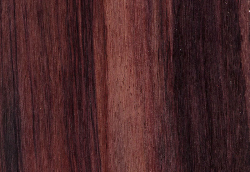

                            wenn der gf gelb ist, probiere mal dunkelrotes " palissander"...
                            im bild...

                              Ist ja keine richtige Fotomontage sondern nur eine Photoshop-Spielerei.
                              Die Furnierblätter sind Sägeblätter eines ganzen Baumes - sozusagen mit natürlicher Spiegelung - mit 1,30 m x 0,35 m.
                              Original-Abbildung im Olivenfurnier-Threat von mir.
                              Ich muss mal Fotos machen.
                                das motiv ist zu hell für die chassis (imho).
                                und dunkler wirkt die box weniger imposant.
