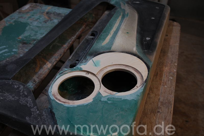

                2012 habe ich meine Doorboards umgebaut:
                Hab mich jetzt dazu durchgerungen die Doorboards umzubauen auf 2 Visaton AL 130. Die müssen natürlich so angeordnet sein, das beide vom Ohr gleich weit weg sind damit es keine Laufzeitunterschiede gibt. Also erst mal nen Hilfsohr gebastelt:
                Dann vom Ohr aus im Radius anzeichnen
                Und so wären beide Chassis gleichweit vom Ohr weg. Gibt eine leichte Asymmetrie auf beiden Seiten aber Hauptsache es funktioniert.
                Wird eng mit beiden Chassis nebeneinander, die Überlegung ist ein Chassis tiefer einzufräsen:
                Doorboards auseinandernehmen hat mal wieder deutlich mehr Zeit gebraucht als geplant - OCA, Alubutyl und Karosseriekleber haben daraus eine 3-Stunden Aktion gemacht...
                Schalter und das Inlay raus
                Schwierigkeit Nr. 2 die nicht eingeplant war: das Volumen geht nicht bis zur oberen Kante der Armlehne, also muss da noch einiges mehr angebaut werden außer das obere Brett
                Dann Platz geschafft mit Stichsäge, Flex und Stechbeitel
                Grüße,

                  Die Bretter wo die AL 130 reinkommen sind fertig:
                  Die Bretter habe ich im Bereich des oberen AL 130 eingefräst, auch den Mittelpunkt. Dann nochmal mittels Hilfsohr die Linie angezeichnet - man sieht deutlich wie die Linie versetzt durch den 4mm tiefer verbauten oberen AL130.
                  Dann wird das Brett mittels Leim und Glasfaserspachtel eingesetzt. Auch habe ich schon die grobe Form gespachtelt.
                  Das Einfräsen geschah dann im verbauten Zustand, mit den ganzen unterschiedlichen Tiefen hat das irgendwie erschreckend lang gedauert...
                  So sieht das Ganze dann mit verbauten Chassis aus.
                  Die Kante wird im Zuge des Schleifens und Spachtelns noch angepasst.
                  einen ganzen Tag nur Frickelarbeit und Schleifen, aber jetzt ists Bezugsfertig
