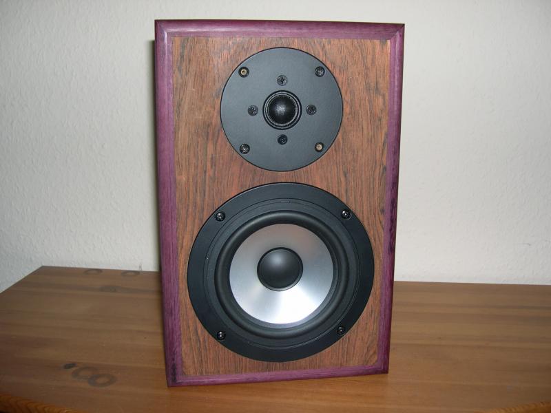

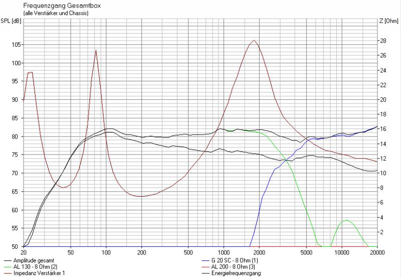

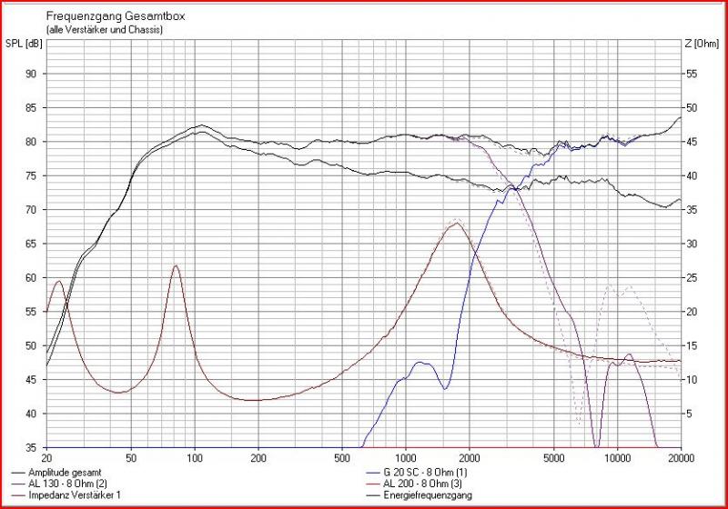

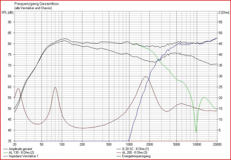

War einfach nur ein Versuch, der dem G20SC die von mir empfundene Schärfe bzw. Angestrengtheit nimmt. Zwischenzeitlich hatte ich den Vifa XT200 drin, aber nach anfänglicher Begeisterung ist es mir nicht gelungen, diesen zufriedenstellend an den Al anzubinden, weil ich auch keine Ahnung habe, wie ich diesen mit Boxsim simulieren kann. Also den G20 wieder rein. Tonal ist mir die Box um 1-2kHz noch minimal zu hell, verleiht dem Lautsprecher jedoch ein losgelöstes Klangbild. Somit besteht nicht wirklich Änderungsbedarf...höchstens für die Oberfläche, diese wird demnächst noch geölt...
Gruß E.
