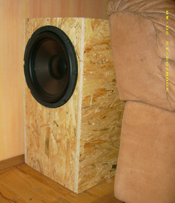

    Ihr müsst die Teile nur besser tarnen:
    Hinter der Couch z.B.:
      • 5690
      Der Sub hat zwar nur 80 Liter, aber einen sehr hohen WAF.

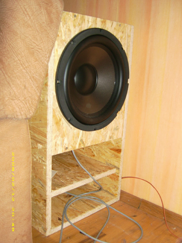

          So, nun gibt es mal einen kurzen Hörbericht bzw. eine Zusammenfassung der gesammelten Erkenntnisse. Bitte erwartet nicht zu viel und keine Ausdrücke wie "rabenschwarz, derbeschwarz, trocken, staubtrocken, extratrocken o.ä." , ich versuche subjektiv zu bleiben.
          Der Sub läuft derzeit an einem alten Pioneer mit geschätzen 2x50w am Preout meines Denon. Klangregelnetzwerk benutze ich nicht und Tiefbassanhebung gibt's ebenfalls nicht. Derzeit wird noch bei 100 Hz getrennt, ich denke, da gehe ich aber noch weiter runter.
          Hauptsächlich höre ich Musik in Stereo in gehobener Zimmerlautstärke.
          Der Subwoofer ist so gepegelt, dass er nicht dominiert sondern sich einfügt.
          Man kann jedoch schon bei geringen Lautstärken einen deutlichen Tiefbassgewinn zur V20 alleine verzeichnen.
          Bei meiner gewohnten Abhörlautstärke ändert sich das nicht, der tiefe Bass macht bei den meisten Stücken Laune und man möchte lauter hören.
          Ich höre viel Livekonzerte von Rock-/Metalbands.
          Meine Wohnzimmertür sowie die Vitrine mit Gläsern scheppert nicht mehr, was mit dem Uni-Sub oft der Fall war.
          Bei Filmen habe ich ihn etwas höher gepegelt und dort macht er auch ein gutes Bild.
          Allerdings denke ich, dass gerade dafür etwas mehr Verstärkerleistung notwendig ist und liebäugle mit einem gebrückten S-150 oder einem TA-600 welcher leider aktivgekühlt ist. Werde mir mal beide kommen lassen und dann entscheiden.
          Mich pesönlich hat meine simple aber dennoch effektive Konstruktion überzeugt, gerade in Anbetracht des Preises welcher mit gebrauchten W300s und selbstgebauten Bassreflexrohen aus Abwasserrohr unter 140 Euro liegt.
          Richtig-richtig-richtig laut habe ich ihn noch nicht gefahren, dazu fehlt noch etwas Power und außerdem wohne ich in einem Doppelhaus und somit nicht ganz alleine
          Trotzdessen kann ich auch hier die Frage von naikkon einfach und vollständig beantworten: Ja, er drückt ordentlich
          Gruß, Thomas

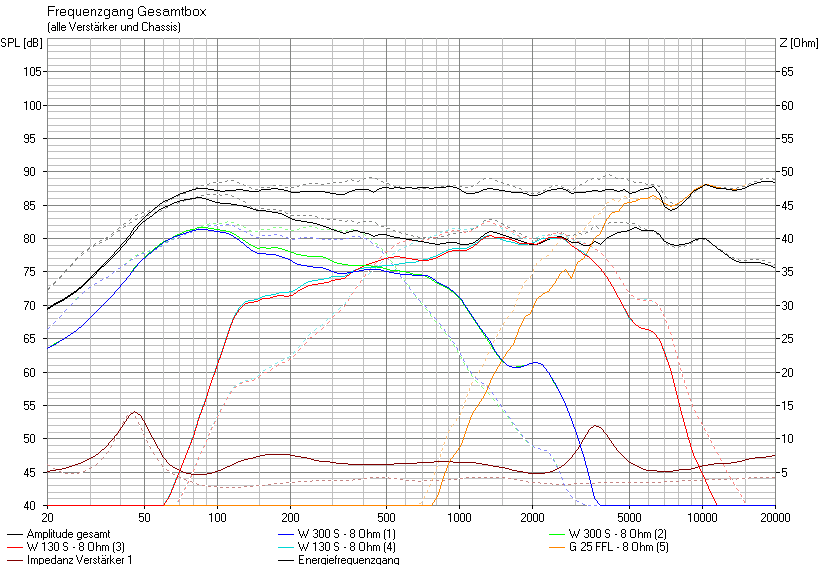

              würde es sinn machen, die experience v20 statt in 100 l mit 2 x w200s gleich in 200 l mit 2 x w300s zu bauen? dann hätte man zwar eine etwas (hust) größere box, aber das geld für die zwei 200er gespart. oder braucht es schon die 200er UND die 300er?

                  na, ich wollte dich auch nicht dazu bringen, deine v20 umzubauen! :-)
                  ob es sinn macht? mal nachgerechnet: vier mal w200s kosten wieviel? das würde man halt sparen. und dafür eine etwas (hüstel) größere box in kauf nehmen.
                    • 28892
                    Dann wird die Schallwand breiter, daher muss die Weiche angepasst werden, die Abstände der Chassis größer, alles nachteilig. Und es bleibt die Frage, ob der MT/HT noch vom Wirkungsgrad passt.

                      Man könnte auch noch die W250S überlegen. Aber ich denke auch, dass man da nicht sooo viel rausholen wird, weil die MHT-Einheit vom Wirkungsgrad dann nicht mitkommen wird.

                        so, da bin ich wieder. hier ein schnellschuss. habe nur folgende änderungen eingegeben: 2 mal w300s statt w200s, jeden in 75 liter cb. dann den weichenoptimierer optimieren lassen. gestrichelt ist experience v20 original.
                        obs was bringt? weiß ich im moment auch nicht so genau. aber es scheint nicht so zu sein, dass es gar nicht geht.
                        • arnegger
                          • 11.03.2004
                          • 937
                          2 30er und nicht mal 90dB SPL? Was läuft denn da falsch...?

                            ich glaube, der weichenoptimator hat lieber einen linealglatten frequenzgang als hohen wirkungsgrad. kann man ja auch anderes einstellen, wenn man will, habe ich aber noch nicht probiert.
