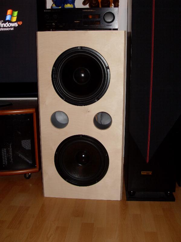

    200 Liter Subwoofer mit 2x W300s
    hier gibts das vorläufige Ergebnis zu: http://www.visaton.de/vb/showthread.php?t=20397

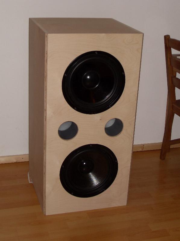

    Auf der Suche nach einem pervers lauten Subwoofer, der mir abends bei GZSZ den Kitt aus der Brille drückt, ist dieser 200 Liter Quader entstanden.
    Aufgebaut aus MDF, die Front ist Birke Multiplex. Der Korpus ist noch roh, da ich mir noch nicht über das Finish sicher bin.

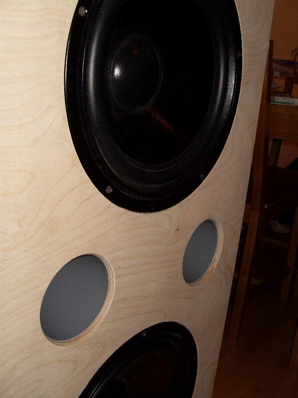

    Bestückt mit 2x W300s in 8 Ohm. Die Rohre sind 110er Abflussrohre, 13cm lang inkl. der Frontplatte, abgestimmt auf ca. 28 Hz.
    Gruß, Thomas

          Frage: was macht das Dämpfungsmaterial da drin? Das fliegt dir doch alles entgegen!
          Mein TIW 250 XS Sub pumpt dermaßen, da würde sogar die Steinwollte rausfliegen.
          Aber tolles Projekt, erstaunlich, das Ding ist sicher für mörder Pegel geschaffen.

            Wie gesagt, ich hab noch nicht laut gehört und der kleine Verstärker da oben drauf ist auch nicht der kraftvollste.
            Wenn das Zeug rauskommt, dann wird es eben befestigt
            Gruß, Thomas
              • 28798
              Bei meinen Test war der BR-Sub mit Absorptionsmaterial eher schlechter als der ungefüllte.
              • Erdal
                • 26.10.2001
                • 116
                Ich hab auch kein Dämpfungsmaterial in meinen Subs.
                Die laufen ja auch nur bis 40Hz .
                Gedämmt wird doch um die stehenden Wellen zu minimieren,
                aber bei einem Sub der bis max. 100Hz geht braucht man es da noch?

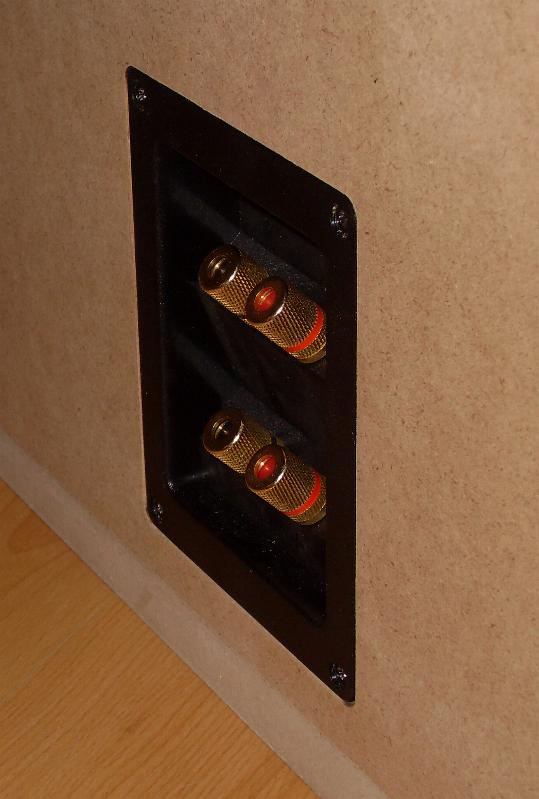

                          mein gott!!!foto 4.die baustelle direkt neben der sauberen wäsche.meine süße würde mich gleich mitwaschen,wenn nicht sogar im sub verbauen.
                          aber sieht für die größe echt kompakt aus.

                            Ich finde auch, dass er mit 100x50x50cm noch recht kompakt ist.
                            Zur Wäsche: Wenn ich Ärger will, fräse ich in der Wohnung
