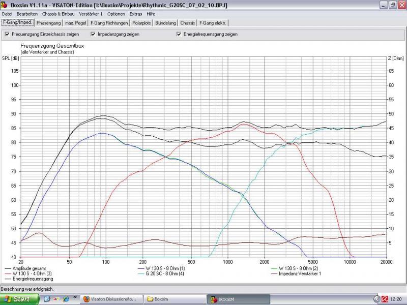

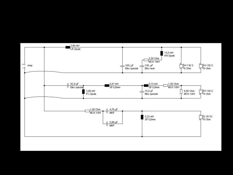

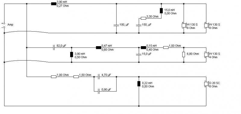

              Ich konnte heute die Weichenänderung, die Reim vorgeschlagen hat, einlöten.
              Ich möchte mich an dieser Stelle unter anderem mal bei C. Mrotzek bedanken, der mir die Weichenteile geschickt hat. Ich habe am Mittwoch per email bestellt, und heute hatte ich die Teile schon im Briefkasten, zu einem sehr günstigen Preis und sehr günstigen Versandkosten.
              Ich kann ihn nur empfehlen: Schnell, günstig, zuverlässig und freundlich
              Der Vorschlag von Reim hat eine wesentliche Verbesserung gebracht, die Höhen klingen nicht mehr so aggressiv, aber trotzdem detailreich.
              Ich bin noch am überlegen, ob ich den Vorwiderstand vor dem HT Zweig von 1 Ohm auf 1,5 Ohm ändere, um die Höhen noch leicht abzusenken, da sie manchmal etwas dominant sind, aber ich muss erst noch etwas probehörenund dann entscheiden.
              Ich bin mit den Boxen sehr zufrieden, es ist unglaublich, welchen Bass die 2 13er pro Seite im Gegensatz zur Alti line machen, wo die selben Chassis verwendet wurden, er ist kräftiger und trotzdem präziser.
              Ich könnte mir vorstellen, dass es mit an der niederohmigeren TT Spule liegt.
              Ich bedanke mich bei allen für die guten Tipps, und bei Thomas Reimann für diesen tollen Bauvorschlag
              Es ist wirklich verblüffend, was man aus diesen günstigen Chassis bei entsprechender Beschaltung und Kombination rausholen kann
              Anbei noch die aktuellen Bilder von aktueller Weiche, Simu und die Boxsimdatei

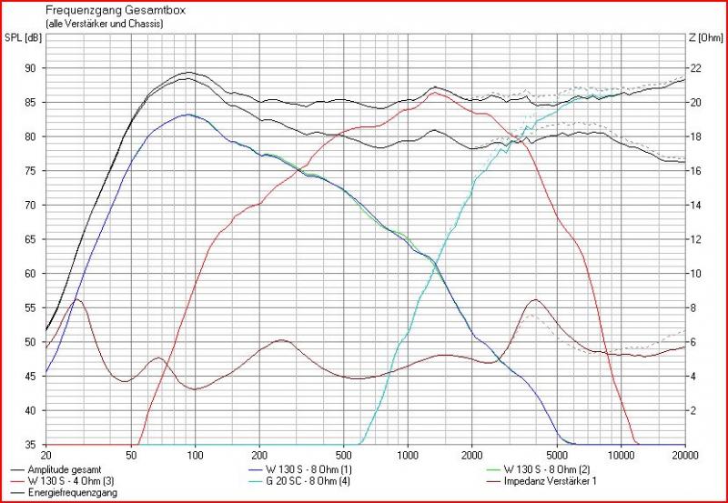

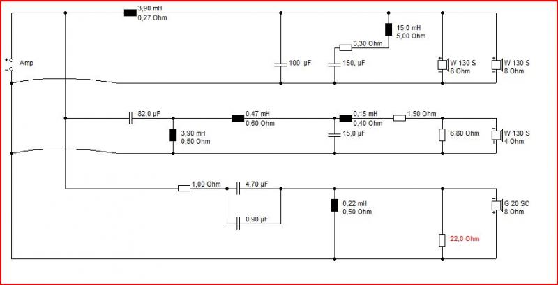

                Zitat von tuningpaul77
                Ich bin noch am überlegen, ob ich den Vorwiderstand vor dem HT Zweig von 1 Ohm auf 1,5 Ohm ändere, um die Höhen noch leicht abzusenken, da sie manchmal etwas dominant sind, aber ich muss erst noch etwas probehören und dann entscheiden.
                das halbe ohm macht sich kaum bemerkbar. löte mal 2,2 oder 3,3 ein - der hochton ist auch lt. simu noch etwas lauter.
                  wen er eine 22ohm parallel zum tweeter (rot) lötet brauch er die 1ohm nicht wechseln...

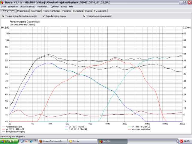

                      • tuningpaul77
                        • 04.03.2008
                        • 633
                        Mir ist was sehr peinliches passiert:
                        Ich wollte gestern noch eine Modifikation einlöten, und als ich der rechten Box mit dem Ohr zufällig etwas näher kam, merkte ich, dass der Mitteltöner gar nicht spielte
                        Also sofort Mt Weiche ausgebaut un nachgeschaut. Ich habe festgestellt, dass ich bei der letzten Modifikation, wo ich schlechte Lichtverhältnisse hatte, eine Zinnverbindung im Mt Zweig vergessen hatte Wie peinlich!!!
                        Ich wundere mich, dass ich es beim hören nicht gemerkt habe, ich muss doch taub gewesen sein.
                        Ich habe den Fehler beseitigt, und den HT Pegel noch etwas abgesenkt. Er ist jetzt recht linear.
                        Es ist unglaublich, was die Boxen dank funktionierendem 2. MT und der linearen Abstimmung nochmal zugelegt haben.
                        Ich kann jetzt über lange Zeit Musik geniesen, ohne dass etwas hervorsticht oder nervt, der HT fügt sich jetzt sehr harmonisch ins Klangbild ein, ich bin jetzt rundum zufrieden, so bleibt es auch erstmal, ich hoffe, die Bastelwut packt mich jetzt erstmal ne Zeitlang nicht mehr
                        Ich hänge noch Bilder der aktuellen Simu und Weiche an:

                          Hallo tuningpaul
                          schön das die die Boxen jetzt mit beiden MT NOCH besser gefallen :-)
                          Die Abstimmung mit dem G20SC bestätigt sich, in meinen Konstruktionen musste die Simu des G20SC immer sehr linear sein, somit kommst du zum gleichen Ergebnis.
                          Tolle Box.
