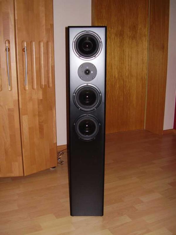

    Ich habe ja schon im allgemeinen Diskussionsforum ein Thema über den Umbau meiner Alto line zur Rhythmic angefangen.

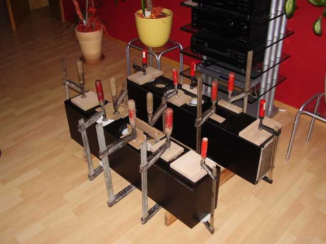

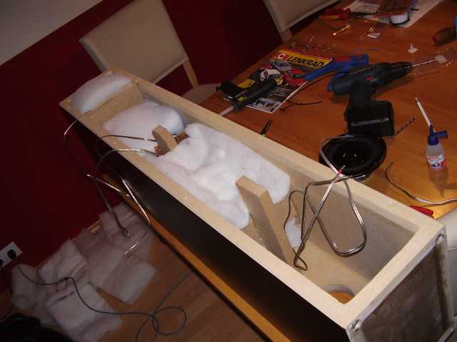

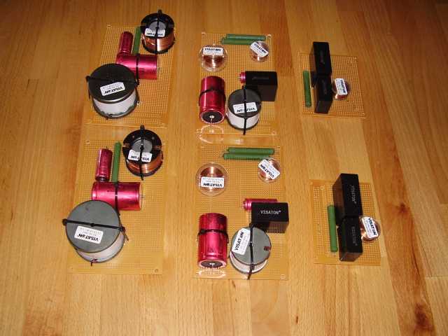

    Nun ist es so weit, ich habe am vergangenen Mittwoch die neuen Schallwände gefertigt, am Freitag die Frequenzweichen begonnen, heute fertiggestellt, und den Ubau des Gehäuses vorgenommen.
    Bei der Gelegenheit habe ich gleich ein paar Versteifungen mit eingebaut.
    Jetzt muss ich noch warten, bis der Leim hart ist, und stelle so lange ein paar Bilder vom Umbau ein:

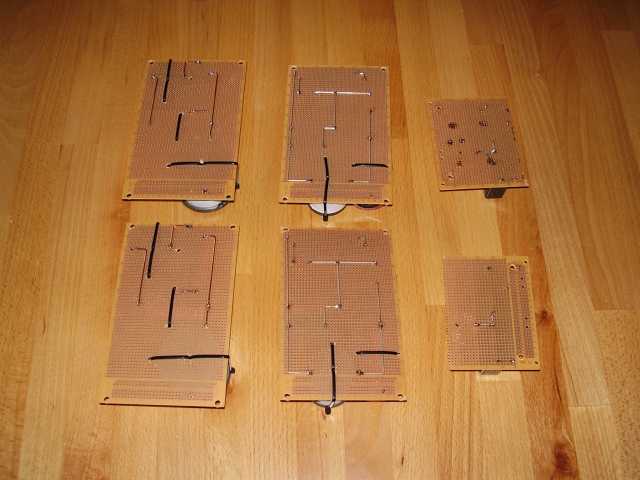

    kannst Du die Weichen mal von der Lötseite fotografieren?
    Gruß, Thomas
    • tuningpaul77
      • 04.03.2008
      • 633
      Schon passiert:

          So, der Leim ist fest, ich habe die Boxen bestückt, und natürlich probegehört, und bin begeistert!
          Es ist eine große Verbesserung zur Alto line.
          Stimmen sind viel klarer und präziser, der Klang löst sich besser von den Boxen, und der Bass ist etwas kräftiger, so wie es mir gefällt

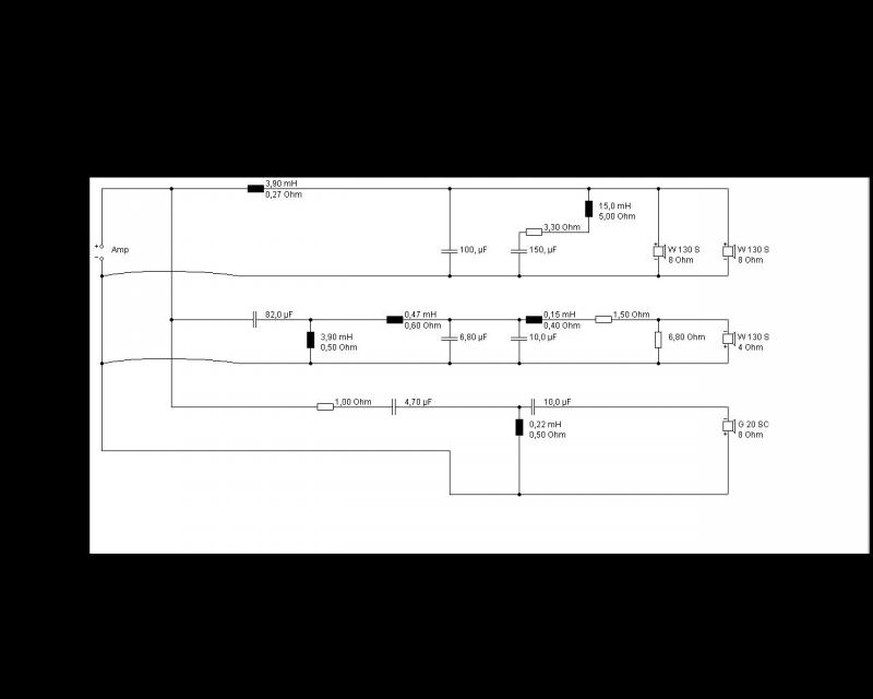

          Ich bin am überlegen, ob ich den 1 Ohm Vorwiderstand vor dem Hochtonzweig noch überbrücke, damit die Höhen noch etwas besser rauskommen.
          Ich werde morgen noch etwas probehören, und dann entscheiden

            Glückwunsch tuningpaul77, sieht gut aus.
            Freut mich wenn dir die Abstimmung gefällt.
            Bitte häng die aktuelle Weiche mal mit zum Bild.

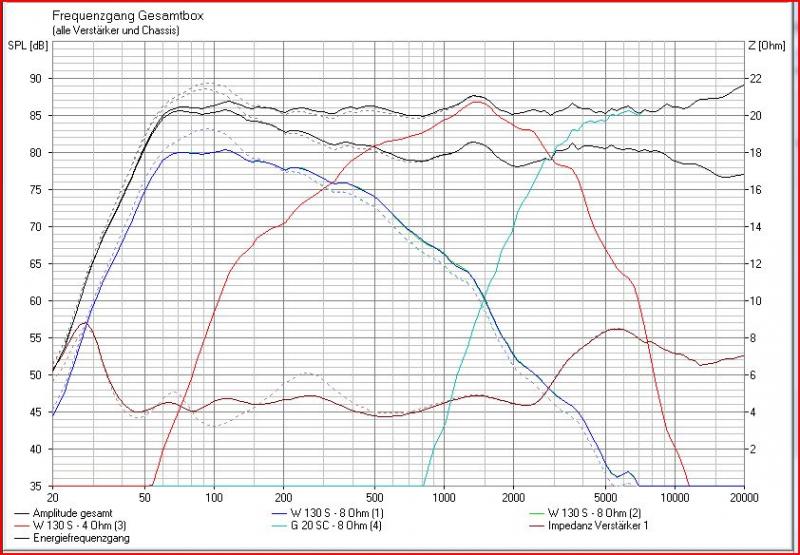

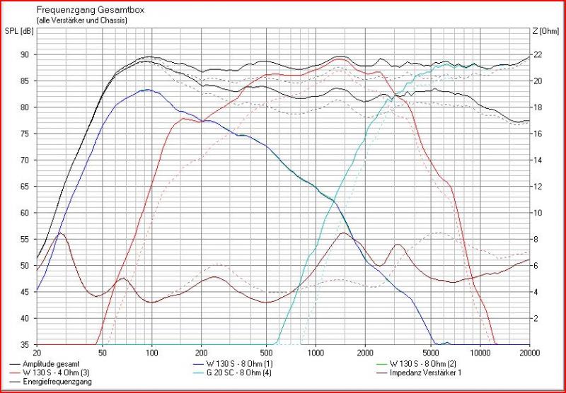

              Woran liegt se denn, dass sie besser klingt als die Alto line?
              Ist es, weil der MT vom TT entlastet ist, oder weil die Wiedergabe des MT von nur einem MT erfolgt, und dieser höher angeordnet ist?
              In der Simu ist ein kleiner Buckel bei 1,5khz, lohnt es sich, den "wegzubügeln"?
              In welchem Frequenzbereich befinden sich "S-Laute" ?
              Anbei ein Weichenbild und die Simu
                es scheint du hast viel zu viel bass zwischen 50-150hz...
                mit eine kleine änderung im TT ist es glatter und du hast mehr grundton bis 500hz.
                gestrichelt dein f-gang.
                der buckel stört nicht...

                  Ich wollte ja den Bass so stark haben, mir gefällt es so

                    Das Gehäuse sieht gut aus ist ne Zeitlose runde Sache,
                    Schwarz ist imho eigentlich immer optimal, das sieht auch noch nach Jahren nicht schlecht aus, und es ist bei einem Heimkino von Vorteil.
                    Das mit dem Mitteltöner ist mir auch auch schon aufgefallen, alle 2 Weiger lassen deutlich nach, Sobalt die Tiefmittel Zuviel huben.
                      hauptsache es gefällt...
                      im absolut könnte man mehr rausholen: 89db statt 85db.
                      gestrichelt tuningpaul.

                        Wenn ich komplett neu gebaut hätte, wäre das Gehäuse in Kernbuche und nur die Schallwand schwarz, gefällt mir noch besser, aber es war ja nur ein Umbau.

                        Ich glaube der Wirkungsgrad ist bei mir nicht das wichtigste, mein Stereo Vollverstärker hat 2x 150 Watt Nennleistung an 4 Ohm
                        Ich bedanke mich aber trotzdem für die Tipps

                            das mit dem Buckel im MT Bereich würde ich nicht überbewerten, schaut Euch die "originale Rhythmic" an, http://www.visaton.de/vb/showthread....light=Rhythmic
                            Die Messungen stimmen gut mit der Simu überein und jedem Buckel hinterher zu laufen, halte ich nicht für richtig, zumal er sich so deutlich nur in der Simu zeigt.
                            Der Bass ist bei der Rhythmic bewusst um 3dB betont, das kommt bei kleineren Boxen meiner Meinung nach immer gut oder im Gegenteil, wenn man Boxen mit kleinen TT linear abstimmt, hat man im Hörtest oft den Eindruck von zu wenig Bass. Ich finde die leichte Betonung genau richtig, es wirkt nicht überzogen. Im direkten Vergleich hat die Box einen vergleichbaren Bassdruck wie meine Harmony, die mit AL170 arbeitet, die nun wirklich extrem linear abgestimmt ist.
                            Wenn man also bei der Box auf Wirkungsgrad setzén würde, wie jama es vorschlägt, wird man gehörmäßig einen bassarmen Klang erleben.
                            Zu deiner Frage Tuningpaul, mit dem MT, ich denke, dass der TMT im MT besser klingt, wenn man ihn von Tieftonlast befreit, in meinen Versuchen habe ich dies immer wieder festgestellt, woran es liegen kann, wurde auch schon viel diskutiert, das will ich hier nicht noch einmal anfangen, für mich im Hörtest bleibt das genannte Ergebnis.
                            vom Reim

                              Da geb ich dir völlig recht, Thomas.
                              Ich finde die Abstimmung sehr gelungen, und keinesfalls zu bassbetont.
