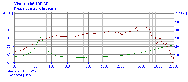

              nimm vielleicht den W130SE ;er hat "ohren" wie der frs8...
              visaton hat uns aber nicht geantwortet ob der W130SE genau den selben f-gang hat wie den W130S...
                  Ja, hat er.
                  (ich lese nicht alles hier im Forum)
                  Admin
                    danke visaton
                    wen ich aber die f-gang beide anschaue scheint das der W130SE ein höheren Fs hat als den W130S ....
                    kann das kommen weil der konus vom W130S 6mm versenkt ist gegenüber den W130SE?
                    wen man erste-nächste klikt merk man ein kleiner unterschied (im bereich 5kHz auch...)
