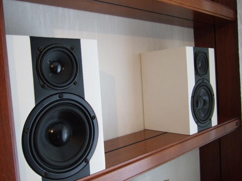

    Projektname: Pinstripe
    Entwicklungsziel: Regalbox mit möglichst einfacher Weiche und kleinen Abmessungen
    Konzept: 2-Wege F.A.S.T., GHP (4,5l) mit Breitbänder
    Tiefton: Visaton W130S8 in 4,5l GHP
    Breitbänder: Visaton FRS8-8 in 0,4l geschlossen
    Trennfrequenz: 1000Hz
    Abmessungen: 25cm (H) x 15cm (B) x 17,2cm (T) in 12mm MDF
    Oberfläche: Korpus in weiss seidenglänzend mit schwarzem Streifen in seidenmatt
    Beschreibung:
    Entwicklungsziel war ein möglichst kostengünstiger Lautsprecher zur Hintergrundbeschallung für meine Mutter. Insofern sollte die Weiche so einfach wie möglich bleiben. Da Tiefbass nicht gefordert wird und durch die wandnahe Auftstellung begünstigt wird, habe ich mich entschieden den W130S8 in einem 4,5l geschlossenen Gehäuse zu verbauen mit Hochpasskondensator. Die Maße waren durch die Regaltiefe vorgegeben.
    Das Gehäuse ist auf 12mm MDF aufgebaut und mit Schnellschleifgrund von Clou grundiert, sowie mit Sprühlack aus der Dose überlackiert.
    Dem FRS8 stehen 0,4l zur Verfügung. Beide Volumina sind mit Sonofil gefüllt.
    Der Tieftöner ist mit 12db und einem Hochpasskondensator beschaltet, während der FRS8 nur mit einem Vorwiderstand und einem Kondensator (MKT) beschaltet ist.
    Zum Klang:
    Der Klang hat mich angenehm überrascht. Ein sehr straffer Bass und auch in freier Aufstellung durchaus tiefreichend genug. Dazu ein sehr klarer Mittel/Hochtonbereich mit breitbändertypischer guter Räumlichkeit. Auch tonal konnte ich keine schwerwiegender Fehler feststellen. Auf Grund des sehr knackigen Basses kommt der Lautsprecher sehr "dynamisch" rüber. Die Maximallautstärke ist natürlich begrenzt doch gehobene Zimmerlautstärke ist allemal drin.

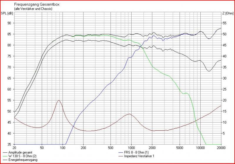

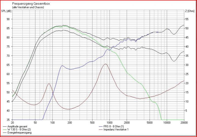

        wirklich klasse deine box!
        ich habe sie im regal simuliert:
        du bekommst ein starkes loundness effekt (bild 1)
        dabei 2 simu im regal
        die erste mit ganz einfache weiche
        die zweite mit 12db beide treiber (bild 2)

          Ja ich finde die auch optisch sehr gelungen
          Bis auf eine Kleinigkeit die man aber noch ändern kann:
          Die FRS8 sind nicht gleich eingebaut
          Bei dem einem sind die Membranfane zur Seite bei dem anderen nach unten.
          Das würde ich noch mal ändern
          Aber wie gesagt, sind sehr schön geworden die kleinen!

                Sehr scharfes Auge. Wird natürlich noch "behoben", ich wollte sie jedoch fix zusammenschrauben um Probe zu hören! :-)
                Danke für die Simus. Ich habe das auch mal simuliert (Beugung an den Gehäusekanten ausgemacht). Bisher hört sich das aber garnicht mal so schlecht an, selbst mit wandnaher Aufstellung. Es liegt daran, dass meine Mutter immer sehr leise hört (Hintergrundbeschallung) und insofern eine Loudnessabstimmung entgegenkommt. Wenn es zu nervig werden würde, werde ich natürlich die Weiche abändern!
                Wenn würde ich (aus Kostengründen) eine leichte Abwandlung deines ersten Entwurfs vorschlagen (siehe Anhang).
                Mich faszinert immer noch der straffe Bass, auch in freier Aufstellung absolut ausreichend.

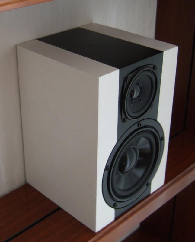

                      Sehr schön.
                      Wie hast Du den FRS befestigt? Wenn ich das richtig sehe auf dem Bild, dann liegt der Korb nicht ganz auf und die Ohren sind etwas nach hinten gebogen beim Anziehen der Schrauben. Bei dem Korb bleibt einem auch nciht viel anderes übrig, wenns denn dicht werden soll.

                          Zitat von raphael Beitrag anzeigen
                          Sehr schön.
                          Raphael
                          Der FRS8 ist so ein schöner Breitbänder aber der Korb ist eine Zumutung
                          Ich wollte auf "nunmal dicht" gehen und habe etwas kleiner ausgefräst und die Kanten mit dem Teppichmesser abgeschrägt und zusätzlich ordentlich Dichtband auf den Rand des FRS raufgemacht. Dadurch steht es etwas ab was man aber nur von der Seite sieht, ist dafür aber 100%ig dicht

                              Nach dem letzten Bild kam mir die Idee de 130ger auch von innen zu befestigen und Ihm auch eine Fase zu geben.
                              Macht das den Klang kaputt oder muss dann das ganze neu berechnet werden?
