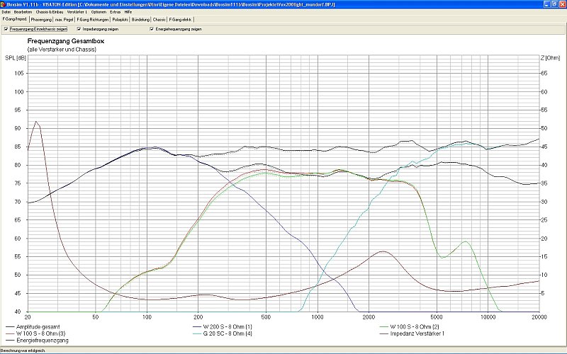

    Mit der Weiche habe ich noch so meine Probleme. Ich habe nicht die Original - Visaton Bauteile verwendet, sondern Spulen von Mundorf. Diese haben einen anderen ohmschen Widerstand und führen vermutlich zu einem falschen Klangbild. Ich baue die Weichen demnächst auf Originalteile um. Mal sehen, ob das tatsächlich etwas ausmacht.

          Hast Du die Weiche mit den Mundorf-Spulen mal in Boxsim simuliert?
          Dann könntest Du vorher abschätzen wieviel sich durch die andernen Widerstände verändert hat.

              So, ich habe das eben mal in Boxsim getestet.
              Mit den Mundorfspulen erhalte ich eine Anhebung des Mitteltonbereiches um ca. 0,5 dB.
              Ist das den Umbau wert?
              Anbei mal das Ergebnis. Die gestrichelte Linie ist die mit den Original - Visaton Bauteilen
                AUF GAR KEINEN FALL!
                Der Mitteltöner ist nur unmerklich lauter. So wie es für mich aussieht, hat die Spule im Bandpass (vor den Mitteltönern) einen geringeren Ohmschen Widerstand.
                Dies könnte man theoretisch durch einen einfachen Widerstand (0,5 - 1 Ohm) hinter der Spule kompensieren. Ich halte dies aber für unsinnig, weil nicht hörbar.

                  Selbst wenn man den UNterschied hören kann, ist die Frage welche Abstimmung die besserer ist.
                  Die Berechnung von Boxsim weicht ja ohnehin recht deutlich vom veröffentlichten Diagramm ab.
                  Hast Du mal mit den Widerständen gespielt? Wenn Du damit eine ähnliche Veränderung erreichst wäre es deutlich billiger.
                  Ich bin da aber nicht der Experte weclhes Bauteil welche Funktion/Auswirkung hat. Es gibt ja noch den Energiefrequenzgang und Phasenverlauf.

                    Vielen Dank für Eure Tipps. Dann werde ich mal mit den Widerständen eine höherohmige Spule simulieren. Dazu nehme ich die 10W Experimentierwiderstände vom C.
                    Aber ich denke auch, dass das wenig Erkenntnis bringen wird.

                      Ein halbes Ohm ist hörbar, wenn es in Reihe geschaltet den gesamten Mittelton beeinflusst. In der Simu sieht das nicht so aus. Am besten so testen: Den R einlöten, aber mit 2 Kabeln überbrücken, die bis zum Hörplatz reichen. Musik an, Kabel zusammenhalten/trennen. Was besser gefällt, lassen.
                        Guter Tipp , den ich noch etwas weiterführe:
                        Ich löte 2 Adern in Reihe zur in Reihe zu den Mitteltönern liegenden Spule und führe die nach aussen. Dann kann ich mit dem Widerstandsnetzwerk verschiedene Widerstände testen und die Box ganz nach meinem Hörempfinden einstellen.

                              Zwischenzeitlich habe ich das mit den Vorwiderständen ausgetestet. Hat mich viel Zeit gekostet. Anfangs konnte ich bei bis zu +/- 1 Ohm überhaupt keinen Unterschied im Mitteltonbereich feststellen. Erst nach längeren Sitzungen hat sich da etwas ergeben.
                              Letztendlich habe ich mich dazu entschlossen, den Mitteltonbereich etwas abzusenken, weil mir das am ehesten entsprach.
