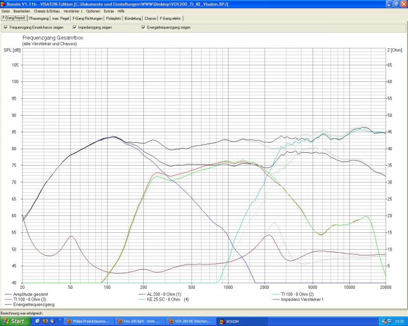

      Ich möchte mich noch einmal mit meinen Vox melden.
      Inzwischen gab es ein Upgrade von der light zur normalen Vox. Gerade die Ti100 haben mich nun völlig überzeugt. Für mich als Liebhaber guter Frauenstimmen und Akustikmusik sind diese Chassis wohl bestens geeignet.
      Da man ja nicht genug haben kann, wollte ich die Modifikation laut Vorschlag von Visaton mit der KE25SC durchführen. Siehe: http://www.visaton.de/vb/showthread.php?t=5338
      Mit Erfolg? Mitnichten!
      Das, was dabei rauskam, war ein einziges Fiasko - hörtechnisch!
      Erst dachte ich, die Chassis wären kaputt, also habe ich die G20 angschlossen - selbes Ergebnis. Dann hatte ich die Weichenschaltung geprüft - auch alles korrekt aufgebaut.
      Eigentlich wollte ich mich auf die von Visaton vorgeschlagene Modifikation verlassen, aber das Ganze hat so grausam geklungen, daß ich mir die Mühe machte, die Weiche zu simulieren. Der Frequenzgang, der dabei rauskam, entspricht meinem Höreindruck. Im Hochton viel zu übertrieben.
      Nachdem ich hier ein bisschen recherchiert habe, bin ich auf einen anderen Weichenvorschlag gekommen, welcher simuliert wesentlich besser aussieht.
      @Visaton: was soll das? Kann man sich nicht auf die offiziellen Modifikationen verlassen?
      Vor dieser kann ich jedenfalls nur ausdrücklich warnen. Schade, hier habe ich viel Zeit und Geld verloren.

          Vielen Dank für Deine Antwort. Mir ist schon klar, daß man mit einem Widerstand die KE zurücknehmen kann.
          Mir geht es darum, daß der Original - Visaton Vorschlag nicht brauchbar ist - aber vielleicht habe ich auch etwas falsch gemacht. Im Anhang ist die Sim-datei dazu.
          Dein Vorschlag sieht ähnlich aus, wie den den ich von Mareus/Knork gefunden habe. Leider kann ich den nicht mehr hochladen - warum auch immer.

            Also erstens mal ist in deiner Simulation mal mindestens 1 Fehler.
            Visaton schlägt eine 0,33mH Spule vor parallel zur KE25...... In deiner Simu sind es 0,22mH.
            Austauschen und über den Effekt staunen
            Und zweitens weiss ich nicht, wieso dieser Weichenvorschlag so fürchterlich unbrauchbar ist, nur weil er dir nicht gefällt?
            Manchmal frage ich mich, was die Leute eigentlich von einem Bauvorschlag erwarten. Die Eier legende Wollmilchsau, die jedem gefällt? Wird soweit nicht kommen, solange eben die Geschmäcker verschieden sind.
            Nix für ungut...
            Viele Grüße,
            Sebastian
              In der Simu hast Du im HT-Zweig eine 0,22mH Spule, im Weichenvorschlag von Visaton ist hier eine 0,33mH Spule verbaut, tausch die mal in Boxsim aus, dann passts wieder, rest ist die übliche Simuabweichung und eben Feinabstimmung an die eigenen Hörgewohnheiten. Hast Du in der echten Weiche auch eine 0,22mH Spule drin?

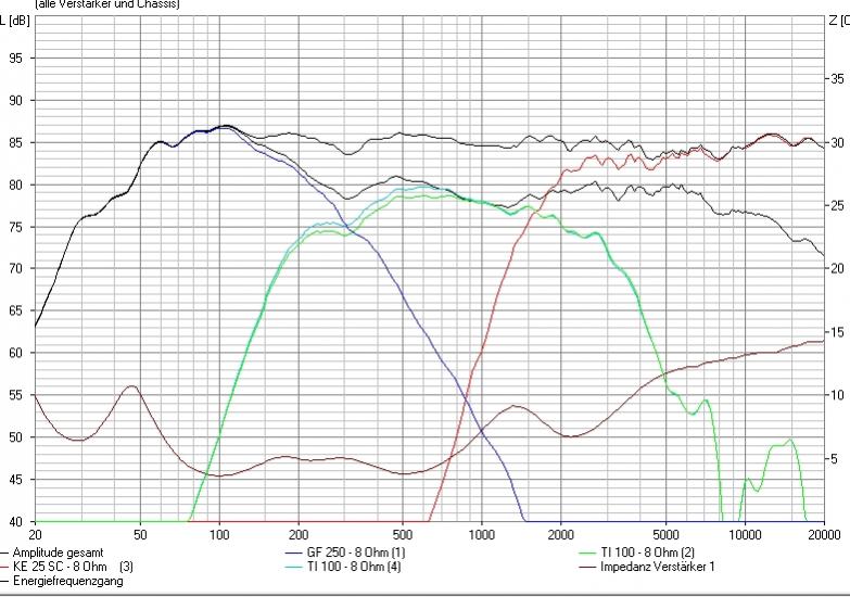

                  Also ich finde auch die Original-Version schlecht und empfehle meine Version:
                    • 1966
                    Da ist aber der GF250 drin
                    MFG
                    Christoph
                      • 28798
                      Danke für den Hinweis.
                      Hier die richtige Datei, sieht genau so gut aus.
                      Visaton stimmt m. Meinung zu hell ab, außerdem wurde die Ke-Messung vor einiger Zeit angepasst, das könnte auch ein Grund sein. Wenn Dinos Box so klingt, wie die Simu ausieht-grauslig!

                          Du hast natürlich Recht, da ist mir beim Simulieren ein Fehler unterlaufen, in der Weiche ist aber die richtige Spule drinn!
                          Also nix mit "über Effekt staunen"
                          Was ich von einem offiziellen Bauvorschlag dieser Preisklasse erwarte?
                          Nun, daß es zumindest besser klingt als eine Alto 2 !
                          Der Hochton war derart übertrieben, daß ich Angst hatte die KE25 zu übersteuern.
                          Das ist sogar meiner Frau aufgefallen - und das will was heißen
                          Als erste Massnahme habe ich den 1R Widerstand als 3,3R und den 3,3R als 6,8R ersetzt. Jetzt klingt das schon etwas besser.
                          Bei Gelegenheit werde ich aber Walwals Vorschlag ausprobieren.
