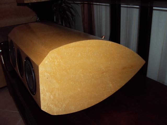

    Es scheint schwierig zu werden mit der Rundung,habe auch meine Erfahrungen gemacht,daher habe ich es so realisiert

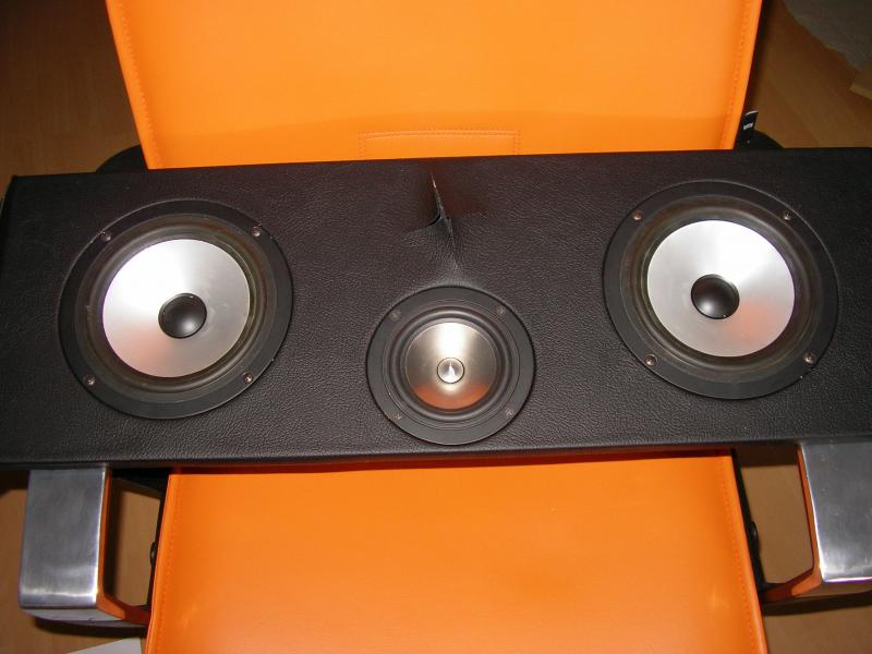

      Heute habe ich ein Reststück Leder und Sprühkleber besorgt und die Front mit Leder bezogen.

        Den Ausschnitt für den Ti unbedingt auf der Rückseite mit 45 Grad anschrägen.
        http://www.visaton.de/vb/showthread.php?t=19017
        Hast du schon gemacht, prima.

          So, mal wieder ein kleines Update...
          Hallo WalWal,
          du bekommst noch mal eine PN wegen des Bedämpfungsmaterials, da muss ich erst mal ausmessen.
          Hinter dem Ti 100 habe ich schon angefast, allerdings mit einem Abrundfräßer.
          Mir war der Ti 100 auch zu "eingeschnürt" in der 19er Schallwand ohne Fasen.
          Hier mal ein kurzes Bild der belederten Front und den Chassis.
          Als nächstes muss ich mir das Biege-MDF besorgen, die Baumärkte in der Umgebung haben da nichts, also muss ich die Schreinerein mal abklappern.

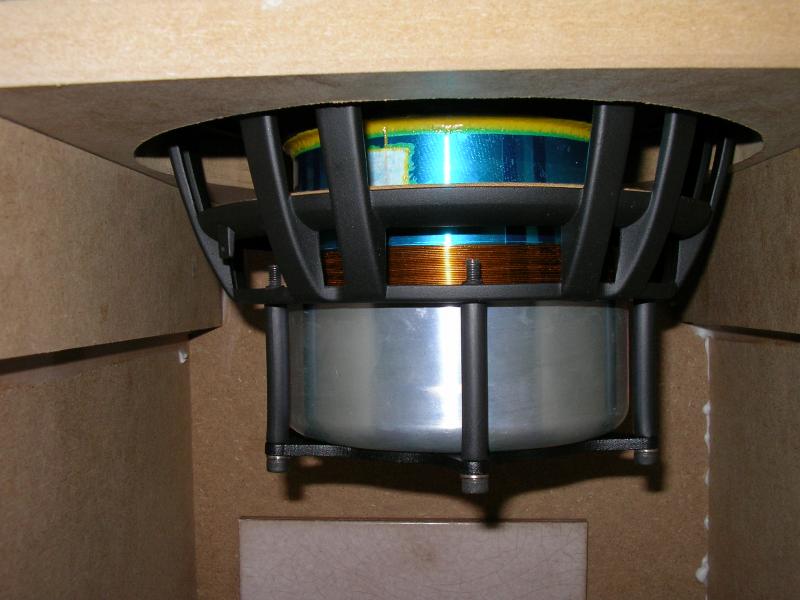

          Und weil ich da grad ein Bild davon gefunden habe, bekommt ihr auch meinen Woofer zu sehen.
          Technisch (und auch klanglich) ein sehr feines Teil, alleine schon die Schwingspule ist eine Augenweide
          Dazu sollte man anmerken, das es sich um einen 10" Woofer handelt....
