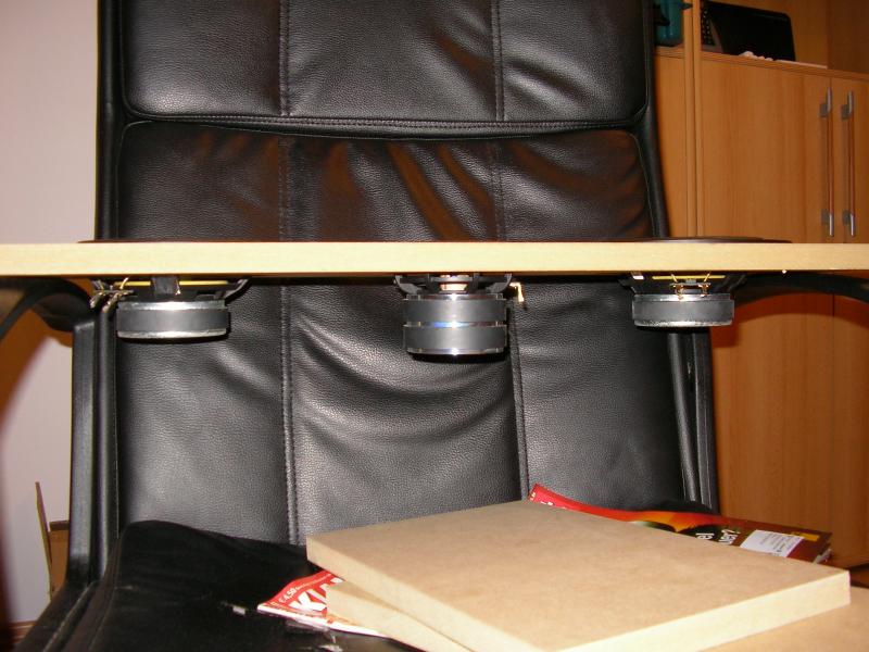

    So, von mir gibt es auch mal wieder ein Projekt.
    Diesmal wird das ganze aber richtig durchgezogen und nicht wieder halbherzig beim rohen Gehäuse mit eingebauten Chassis aufgehört....
    Im Bau befindet sich, wie im Titel bereits ersichtlich ein Center, der mit 1x KE25, 1x Ti100 und 2x Al170 bestückt wird.
    Angelehnt werden soll das ganze optisch an den Cremona Center von Sonus Faber.
    Allerdings wird mein Gehäuse etwas größer.
    Die ist nötig, da der Hochtöner einen größeren Durchmesser hat...
    Somit komme ich bei den Abmessungen auf eine Höhe von 24cm, eine Breite von 70cm und eine Tiefe von rund 38cm.
    Bis auf den KE25 sind alle Chassis vorhanden.
    Der Ti100 wird auf 3 Liter geschlossen spielen, die Al170 in BR. Mit dem Volumen muss ich mal sehen wie ich hinkomme, etwa 10 Liter oder etwas mehr sollten aber pro Al machbar sein.

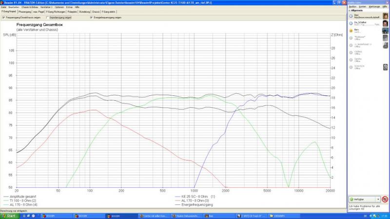

    Kopfzerbrechen bereiten mir momentan noch ein wenig die Weiche, aber da hoffe ich auf eure Hilfe.
    Das schwierigste werden aber die gebogen Seitenwände.
    An Biege-MDF zu kommen dürfte das kleinste Problem sein.
    Ich stelle mir nur die Frage, wie ich eine gleichmäßig symmetrische Form (=Biegung) hinbekomme. Wenn ich die erste "Rippe" habe, wäre es kein Thema die anderen zu kopieren mit den entsprechenden Fräsern.
    Wie macht ihr das normalerweise ?
    So, in den Anhang hänge ich jetzt mal ein paar Bilder und meine aktuelle Weiche.
    Gruß Christian

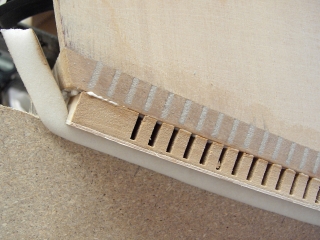

      Hallo We-Ha,
      wie das Biege MDF verklebt wird ist mir schon klar.
      Mir ging es aber darum, wie ich die Rippen erstelle, die die Form vorgeben, auf die das Biege MDF aufgebracht wird.
      Sprich das, was auf den beiden untersten Bildern im inneren des Lautsprechers ist.

        Oder so, damit`s dann so oder ähnlich aussieht
        Gruß brummi
        • m.brumbaer
          • 11.11.2005
          • 425
          zu spät.
          Also ich hab meine Grundfläche mit einer ca. 2mm dicken Holzleiste gemacht, die ich wie einen Flitzebogen gespannt und auf ne Spanplatte übertragen habe.
          Dann mit der Stichsäge rann. Langsam schneiden, dann wirds genau.
          Die Rundung anschließend auf ein anderes Brett als "positiv sowie negatiev" übertragen und aussägen.
          Hoffentlich versteht mein Geschreibsel jemand. Hab davon leider keine Bilder.
          Gruß brummi

                • 12251
                Wenn man mehrer gleiche Teile, in deinem Fall die Rippen, haben will, erstellt man ein Muster und fräst die anderen danach mit einem Bündigfräser mit dem Muster als Führung. Das setzt aber eine starke Oberfräse und einen entsprechend langen Bündigfräser vorraus.
                Oder man macht es so wie ich, am Anlaufring/Anlaufbügel der Tischfräse.
                Diese Methode dürfte für dich aber eher kaum in Frage kommen (?).

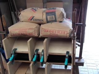

                  Pah! Bündigfräser! Bandsäge! Wo ist die gute alte Handarbeit hin?
                  So habe ich´s gemacht und es wurde ebenfalls genau genug: http://www.visaton.de/vb/showthread.php?t=17145
                  Wenn Du die "Rippen" gleich aus größeren Brettern zuschneidest, kannst du aus den Schnittresten auch gleich die Pressform bauen.

                    Mit der Pressform hat er recht.
                    Aber wo ist die gute alte Handarbeit? Die Raspel?
                    Warst aber vorher auch mit ner Säge dran, oder?

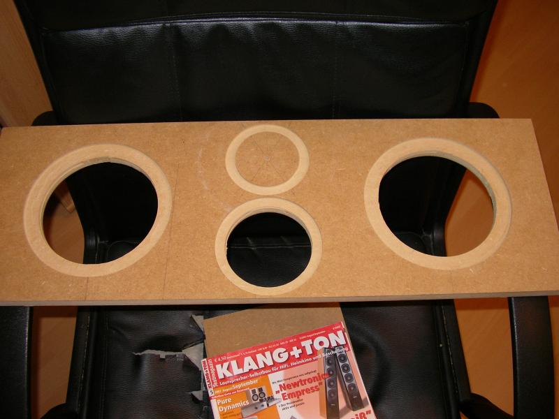

                      So, viel ist heute noch nicht passiert.
                      Ich habe die Ausfräsungen für die KE25 fertiggestellt, die Öffnung für die Al170 mit der Raspel etwas geweitet da zu eng und die Öffnung des Ti 100 hinten angefast mit einem Rundfräser.
                      Das gibt einfach ein besseres Gefühl
                      Ich überlege, ob ich an der Oberkante Fasen anbringen soll oder nicht...
                      Bis Freitag werde ich mich da entscheiden, da ich dann die Front fertig machen möchte. Diese wird mit Leder bezogen.
                      Nachher werd ich mal meine alten TZ Sachen rauskramen, da müssten noch Kurvenlineale dabei sein, vielleicht kann ich mit denen was anfangen.
                      Edit: Kurvenlineale gefunden
                      Somit werde ich morgen auf der Arbeit mal die Rohform erstellen und am Freitag (da hab ich frei) dann einen passenden Bündigfräser besorgen und die restlichen Rippen sägen. Bilder kommen wieder.
                      Ach ja: Könnte vielleicht bitte mal jemand die Weiche ansehen und optimieren ?
                      Trennung von Ti zu Al hätte ich gerne bei 200 Hz, oder macht das keinen Sinn ?
                      Wenn man noch das ein oder andere db an Wirkungsgrad rausholen könnte, wäre das super.

                        Ich habe mir mal deine Weiche angesehen.
                        Hier mal ein schnellschuss von mir mit Trennung ca. 200 und 2500 Hz.
                        Die ALs habe ich aber in CB da BR bei dem kleinen Volumen meiner Meinung nach keinen Sinn macht.
                        Gruss Andi_m

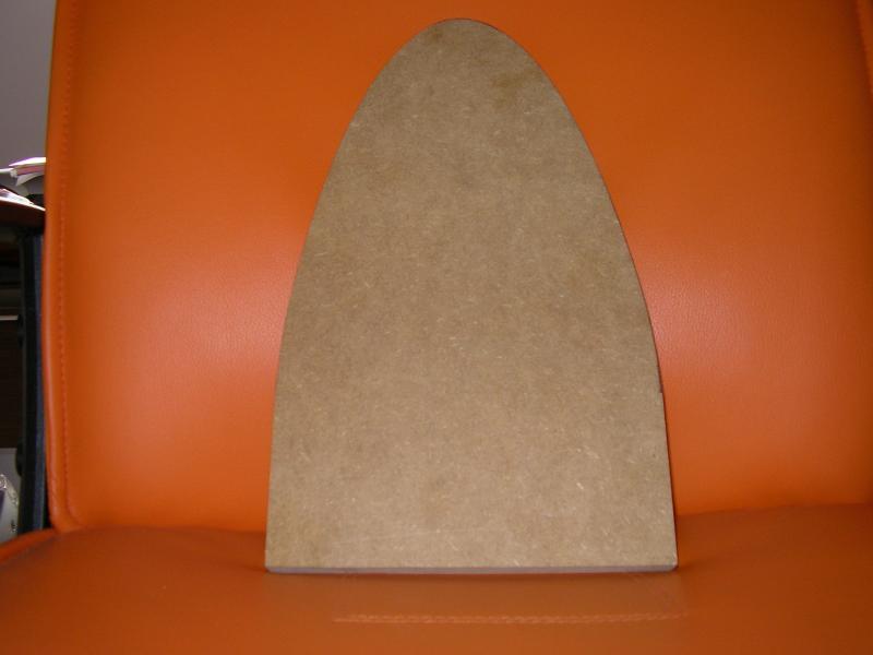

                            Im Anhang gibts ein Bild der Rippe, die mir heute freundlicherweise ein Meister in meiner Firma ausgesägt hat.
                            Diese muss noch nachgeschliffen werden, ist sonst aber schon klasse.
                            Gruß Christian
                              • 12251
                              Hast du auch kontrolliert, ob das Biege-MDF sich um die engste Kurve biegen lässt ?
