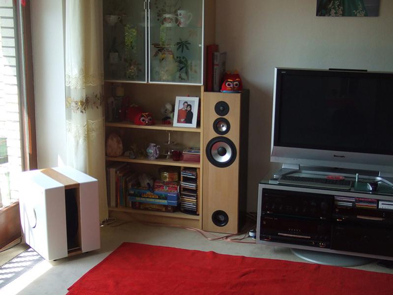

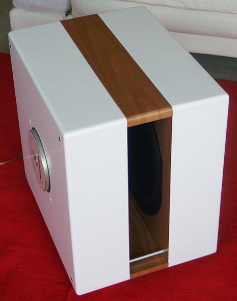

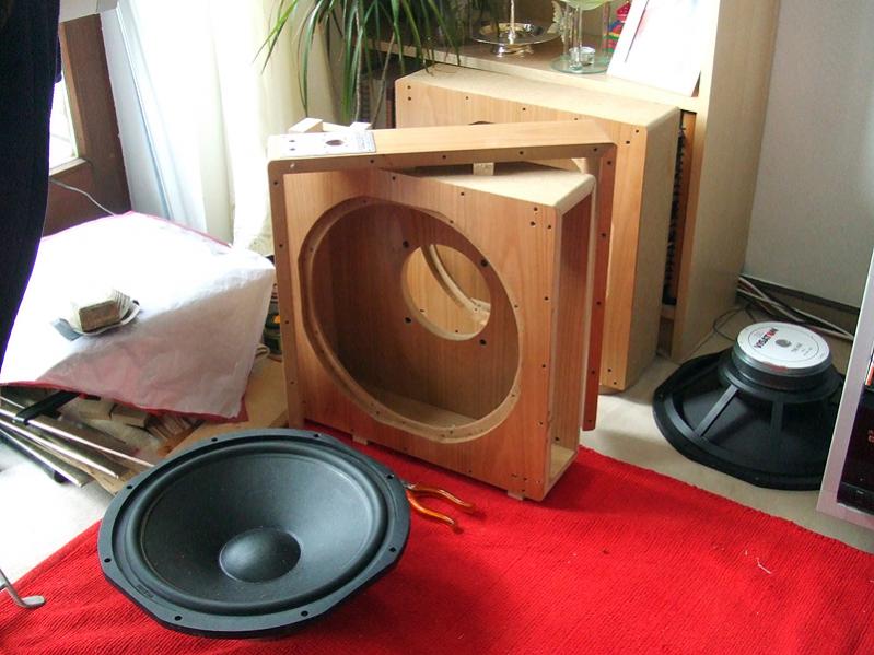

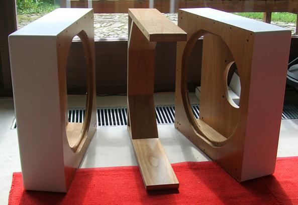

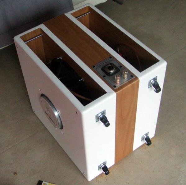

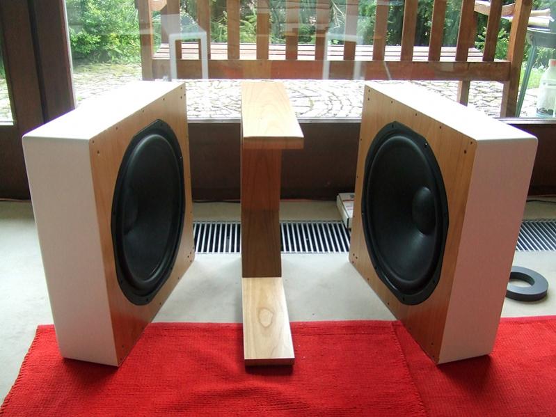

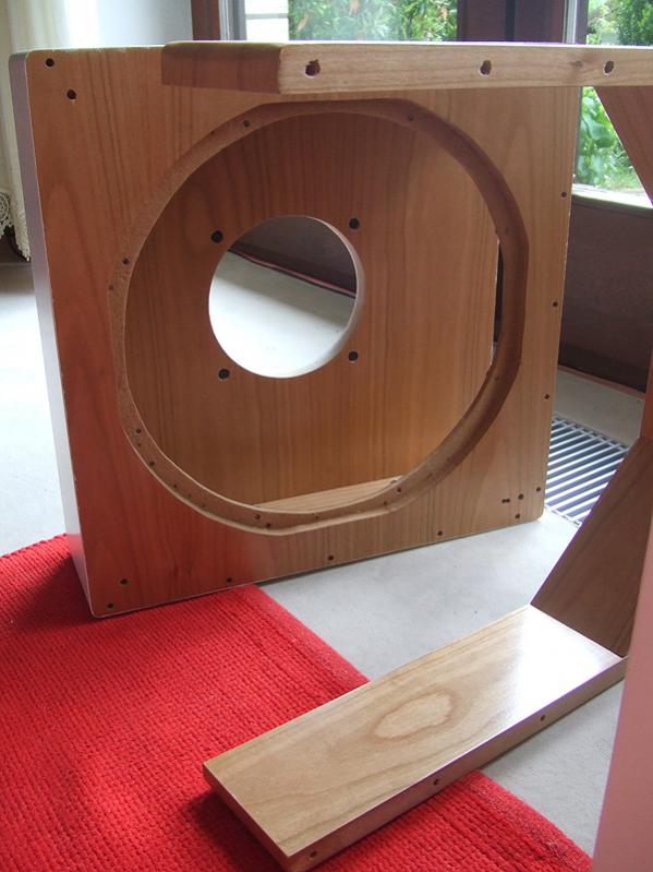

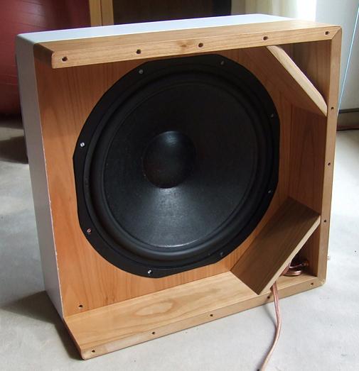

    nach längerer Abwesenheit gibt es auch von mir wieder etwas Neues. Aus WAF-Gründen musste der 100l CB TIW400 Sub ersetzt werden (http://www.visaton.de/vb/showthread.php?t=9543). Da ich den TIW jedoch sehr gerne mag und ungern hergeben wollte, wurde statt dessen bei Gelegenheit ein zweiter beschafft . Aus den beiden habe ich dann vor einiger Zeit mit Axel Ridtahlers tatkräftiger Hilfe einen Ripol gebaut. An dieser Stelle möchte ich mich daher bei Axel noch einmal ganz herzlich für die Unterstützung bedanken .
    Zum Ripol selbst: Nach einigem Testen mit Aufstellung und Entzerrung bin ich mittlerweile klanglich äußerst zufrieden. So tief wie im alten geschlossenen Gehäuse mit Anhebung geht er zwar nicht, aber selbst für Heimkino ist er für mich definitiv ausreichend. Dafür ist der Bass schön trocken und ergänzt meine Classic 200 sehr gut nach unten. Der Wirkungsgrad ist natürlich erwartungsgemäß niedrig und da die Chassis quasi in Freiluft schwingen, ist auch das Hublimit logischerweise bereits bei wenig Leistung erreicht. Pegelmäßig lassen sich somit keine Bäume ausreichen, aber es genügt immer noch um die Gläser im Schrank zum Klirren zu bringen. Das größte Lob kommt wohl von meiner Frau: Der Bass stört sie nicht mehr, sondern jetzt vermisst sie etwas, wenn der Subwoofer ausgeschaltet wird . Vorher hatte sie sich eher über Druck auf den Ohren beklagt.

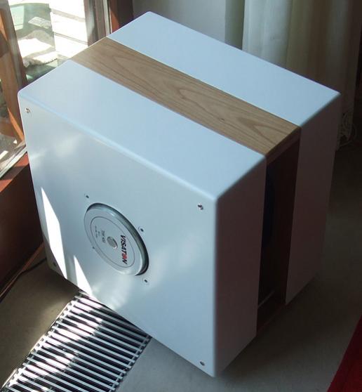

    Die Magnete sollen noch hinter Bespannrahmen verschwinden, welche aber noch nicht fertig sind. Dank der Rollen kann der Ripol zum Hören nach vorn gezogen werden. Ansonsten verschwindet er hinter der Gardine. Furnier ist übrigens europäische Kirsche.

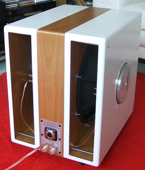

        Wo hast du das Korrekturnetzwerk untergebracht, beim Verstärker? Welche Funktion haben die 4 Bohrlöcher um die Magnetausschnitte in den Seitenwänden, möchtest du da noch eine Abdeckung anbringen?
        Im Übrigen finde ich es klasse, wie Axel immer wieder Ripol-Bauer unterstützt mit seinem Wissen!
          Ich denke, dass die Löcher dafür sind ;-)

            Genau, die Löcher sind für Rahmendübel mit denen Abdeckungen für die Magneten befestigt werden sollen .
            Die Korrekturschaltung hatte ich erst in die beiden dreieckigen Hohlräume des Mittelstücks montieren wollen, habe mich dann aber doch dagegen entschieden. Wenn man später noch mal dran möchte, ist das keine gute Idee. Den Zusammenbau so eines Ripols macht man nicht öfter als notwendig . Daher liegt die Korrekturschaltung jetzt kurz hinter dem Verstärker. Auf dem letzten Bild ist noch alles im Testbetrieb und so schaut auch noch eine Ecke der Korrekturschaltung hinter dem Rack hervor.
            Axels Hilfsbereitschaft und Wissensreichtum kann ich nur bestätigen und mich noch einmal dafür bedanken. Der Ripol war eine gute Entscheidung .
