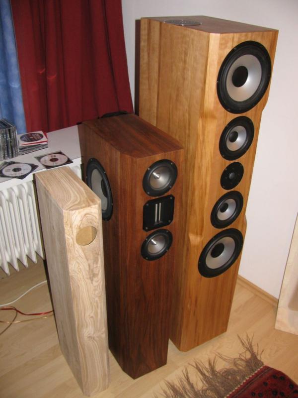

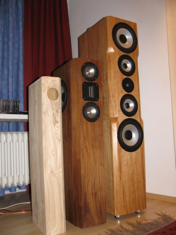

    Kleines Fotoshooting mit der fast fertigen Stella light! :-)

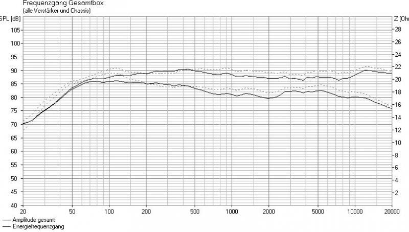

        Ich behaupte (wieder mal), die Concorde mit meinen Modifikationen hat alle Vorteile ohne die Nachteile, die hier genannt werden. Sie hat mehr Grundton und klingt etwas weicher. Vorher war ich nie ganz zufrieden, jetzt höre ich mit Genuß und bin jedesmal begeistert. Vor allem die "Durchhörbarkeit" auch bei wilden Sachen ist fantastisch. Auch bei Klassik, z.B. Sinfonie Fantastique von Berlioz (Telarc-Aufnahme ohne Kompression), die in den beiden letzten Sätzen extrem Dynamik, Bass und Komplexität hat. So was höre ich ab und zu, aber auch Pink Floyd und anderes in guter Aufnahmequalität.
        Es bleibt nur noch die Größe der Concorde, die auch mich zuerst abgeschreckt hat, und manche mögen das Design nicht.
        Im Anhang der Vergleich meiner Version (Linie) mit der Visaton-Version (gestrichelt) bez. F-Gang und Energiefrequenzgang. Der Bassabfall im Oberbass ist gewollt, da mein Raum hier übertreibt. Der Buckel um 100 Hz wird bei meiner Version beseitigt. Der Bass unter 60 Hz wird elektrisch angehoben, hier stimmt die Simu nicht!
