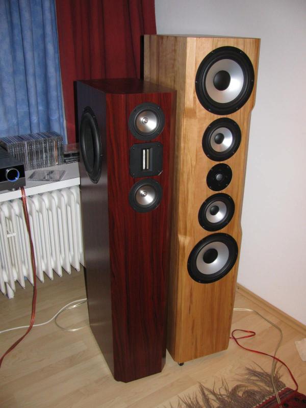

    Hallo Zusammen,
    wollte nur berichten, dass die Concorde fertig ist und ab sofort zur Vorführung bereit steht. Ferner habe ich noch die Vox 200 light gebaut. Nun steht die Stella light auf dem Programm. Bin schon sehr gespannt!

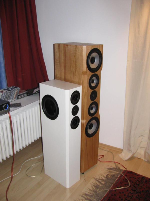

              So, nach einem sehr interessanten Nachmittag will ich kurz meine Eindrücke schildern:
              Mein Kunde hatte als Preisvorgabe bis 500,- für den Bausatz. Die Musik die wir gehört haben war (ich glaube) sowas wie Metall. Habe ich jedenfalls noch nie gehört!
              Die 200er light passt ja wunderbar in den Preisrahmen. Und ich muss sagen, dass es sehr schwer war der Classic GF, die wir zum Vergleich ranzogen, ihre Feinheit und ihr Auflösungsvermögen zu entlocken. Die Vox war viel "gnädiger" mit dieser Art von Musik. Ferner war der voluminösere Bass von Vorteil, da vielleicht auch die Aufnahmen etwas mager für meinen Geschmack waren.
              Wir haben dann die Clou zur Vox verglichen. Bei der Clou finde ich den Hochtöner nicht ganz so gut wie die G 20SC. Auch der Bass kommt nicht ganz so weit runter wobei schon sehr knackig. Nach der Alto II G wurde noch die Couplet light angeschlossen. Lange Rede keinen Sinn. Es wird letztendlich eine Alto II G, die den "jetzigen" Ansprüchen genügt. Habe ich aber schon öfters erlebt, dass Leute schon von der ALto II G sehr überzeugt und am Anfang mit ihr sehr glücklich sind. Viele steigen aber dann später doch um. Egal, wieder jemanden für Visaton begeistert!
              So wir haben dann aber doch noch die Symphonie und die Concorde nebeneinander gestellt!!!
              Erstaunlicherweise hat die Symphonie, obwohl sie doch recht tief abgestimmt ist fast den gleichen Wirkungsgrad wie die Concorde. Insgesamt geht die Concorde doch etwas mehr nach vorne, sprich sie wirkt im Mittel-Hochtonbereich noch direkter bzw. offener. Auch der Bass kommt noch ein Stück knackiger rüber. Was ich persönlich bei der Symphonie besser finde ist der Hochton, der zurückhaltender ist und da muss ich Dir (Reim) nochmal ein ganz dickes Lob aussprechen. Mir gefällt die Art und Weise wie Du die KE "bändigst" einfach sehr gut. Wenn ich die nächsten Tage mal Zeit finde, werde ich nochmal genauer berichten. Allerdings wird Mareus sicher auch noch berichten.
              Was ich immer mehr feststelle ist, dass es nicht den perfekten Lautsprecher für jede Musik und Aufnahme gibt. Auch ist das Alter des Hörers bzw. wie der Mensch hört und wie sein Geschmack ist von großer Bedeutung.

                  So nun mein "Erfahrungsbericht".
                  Ich habe mich gestern mit einem guten Freund bei Christian in Celle eingefunden, da mein Bekannter neue Lautsprecher im Preisbereich bis 500 Euro gesucht hat. Wie Christian bereits beschrieben hat, ist der Musikgeschmack meines Bekannten nicht ganz der "Mainstream" sondern geht eher in die "punkige, rockige Ecke".
                  Insofern waren die Vorgaben für den Lautsprecher gesteckt!
                  Bevor ich nun mich zu den einzelnen Lautsprechern auslasse, möchte ich Christian nochmal für den spitzenmäßigen Nachmittag, die professionelle Beratung und seinem großen Aufwand danken!
                  Wie ich schon mehrfach in anderen Threads erwähnt habe: Ein wirklich sehr zu empfehlender Laden!
                  Nun aber zu den gehörten Lautsprechern:
                  1. Vox 200 light
                  Hierbei handelt es ich um meinen persönlichen Preis-Leistungs-Favoriten! Für 500 Euro bekommt man wirklich einen ausgewachsenen Lautsprecher der "Alles hat". Tiefreichender Bass (manchmal etwas schwammig), gute Mitten (wenn man D'Appo mag) und ein sehr guter Hochton. Im Vergleich zur Symphonie ist die Vox 200 light nicht ganz so direkt und hochauflösend; z.B. war in einem Stück eine Gitarre zur hören, die die Vox „verschluckte“. In Hinblick auf den Preisunterschied kann man das aber verzeihen! Dieser Lautsprecher hat mich wirklich überrascht! Negatives gibt es wirklich nicht zu berichten. Im Preisbreich bis 500 Euro sicherlich konkurrenzlos!
                  2. Clou
                  Die Clou hat mich persönlich enttäuscht! Im Vergleich zur Alto oder Vox hat es sowohl an Tiefgang, als auch an Auflösungsvermögen gefehlt. Irgendwie hat sich die Clou für mich „dumpf“ bzw. „verhangen“ angehört... Auch der Hochton wollte nicht überzeugen.
                  3. CT230
                  Ähnlich wie die Clou, jedoch war der Bass noch schwächer, dafür die Räumlichkeit etwas besser!
                  4. Alto II G
                  Diese Box hat mich wirklich für den Preis (Hälfte der Vox 200 light) überrascht! Ein strammer, druckvoller Bass und ein sehr schöner Hochton. Auch tonal sehr ausgewogen. Ist im Mittelton zurückhaltender als die Vox 200 light, jedoch bei weitem nicht so „dumpf“ wie die Clou. Im Tiefganz fehlt jedoch einiges zur Vox 200 light. Auch die Pegelfestigkeit ist beschränkter, insofern eher was für kleinere Räume, jedoch war die Darbietung im Hörraum von Christian sehr gut!
                  Wie Christian schon zutreffend angemerkt hat, wird einem vielleicht über lange Sicht der Mittelton etwas fehlen. Aber meiner Ansicht nach eine schöne „Einsteigerbox“, die sicherlich für das eingesetzte Geld für lange Zeit glücklich macht! Wenn mich jemand fragen würde, welche Box im Bereich bis 250 Euro ich ihm empfehlen würde, dann definitiv die Alto II G!
                  5. Couplet light
                  Hierzu kann ich leider keine Ausführungen machen, da mein Bekannter die nach einem Lied sofort wieder abgebaut hat.
                  6. Classic GF
                  Christian hatte die Classic GF mit dem neusten Weichenupdate da. Obwohl die ausßerhalb des Preisrahmens lag, haben wir die dennoch Probe gehört, da ich meinem Bekanntes etwas „high-endiges“ zeigen und ich einen Vergleich zur alten Weichenvariante ziehen wollte, welche ich beim letzten Termin gehört habe!
                  Mein Fazit: Ein Schritt in die richtige Richtung! Längst nicht mehr so hell, wie die alte Abstimmung, der Lautsprecher klingt „runder“. Jedoch ist er nicht so tief wie die Vox-Reihe abgestimmt und klingt „analytischer“. Jedoch war die Testmusik nicht wirklich geeignet einen Unterscheid zwischen den beiden messerscharf herauszuarbeiten. Die Classic GF ist ein Mittelding zwischen der Vox und der Symphonie!
                  Zum Abschluss haben wir dann das „High-End“-Shootout zwischen Concorde MK3 und Symphonie gemacht, worauf einige sicherlich gewartet haben:
                  Die Symphonie hatte mir letztes mal schon gut gefallen, jedoch muss ich frei zugeben: Ich bin ein Concorde-Fan geworden! Der Unterscheid ist nicht groß, jedoch in bestimmten Bereichen wahrnehmbar.
                  Die Concorde geht etwas tiefer bzw. weicht nicht so stark im Tiefbass auf wie die Symphonie. Nicht dass man mich falsch versteht: die Symphonie ist keinesfalls schwammig, jedoch ist die Concorde etwas „knackiger“ und direkter! Sie hat mehr „Bumms“. Aber wer kann es ihr verdenken bei dem Unterschied 2x17er gegen 2x20er? Jedoch wie gesagt, es handelt sich um ein "Meckern" auf hohem Niveau.
                  Im Hochton ist mir (mit etwas Genugtuung) aufgefallen, dass die Concorde –genau wie derzeit noch meine Vox 225 (Vox mit Ti100, KE25 und GF250) - beim scharfen S etwas schrill/zischelig ist. Die Symphonie hat dieses besser im Griff, ist jedoch nicht ganz so klar/sezierend im Hochton, sondern klingt etwas zurückgenommer. Für Langzeithören sicherlich entspannender, während man bei der Concorde immer „mitten drin“ ist und die ganze Zeit direkt „angesprochen“ wird. Das gilt auch für den Mittelton, der bei beiden Lautsprechern vergleichbar ist. Jedoch habe ich wiederum das Gefühl gehabt, dass die Concorde etwas direkter ist.
                  Mein Fazit:
                  Beide Lautsprecher klingen ganz hervorragend! Definitiv High-End, was auch mein Bekannter nach dem Hören zugeben musste im Vergleich zu den bis dahin gehörten Boxen!
                  Die Concorde ist direkter, man ist „mittendrin statt nur dabei“, während die Symphonie etwas zurückhaltender ist, jedoch tonal genauso ausgewogen. Sie ist etwas „relaxter“ und sicherlich ein Lautsprecher für entspanntes Langzeithören. Ich persönlich stehe jedoch auf diesen direkten, sezierenden Klang, insofern erklärt sich hieraus meine Präferenz für die Concorde!
                  Zum Schluss haben wir noch kurz die Vox 253 MTI gegen die Concorde gehört. Mir kam es so vor, als ob die Vox 253 noch etwas tiefer war. Die Vox ist im Mittel/Hochton etwas zurückhaltender als die Concorde, jedoch hat dennoch ein unheimliches Auflösungsvermögen. Der MHT spielt sehr „seidig“. Meiner Meinung nach ein überaus runder „Mittel/Hochton“, jedoch nicht so direkt wie die Concorde. Auch eher was für das Entspannungshören!
                  Abschließend noch mal ein großes Dankeschön an Christian! Es hat wirklich wieder Spass gemacht. Ich kann jedem diesen Kontakt wirklich nur empfehlen und soviel darf verraten werden: Der Preis für die Alto II G war auch sehr gut! =)
