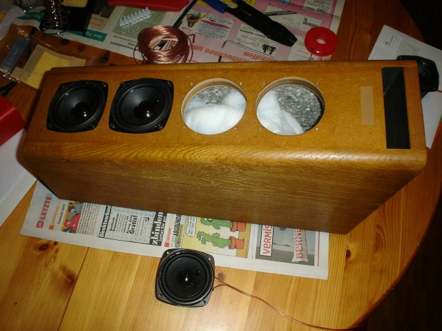

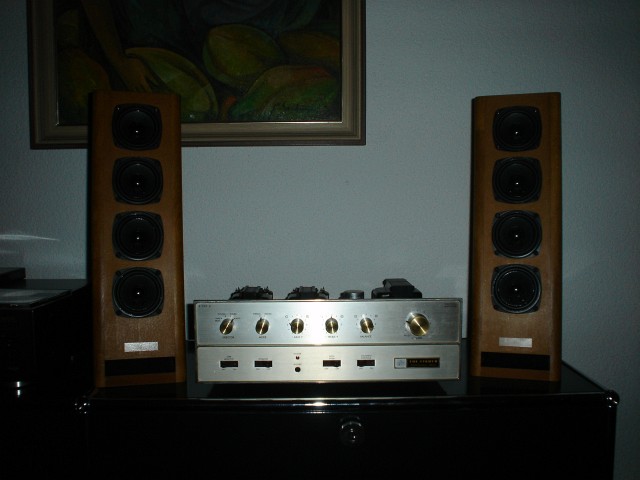

      Anbei noch ein paar Fotos von dem weiteren Zusammenbau und den fertigen Boxen am Probelauf an meinem alten (gleich alt wie ich, 40 Jahre) Fisher-Röhrenverstärker.
      Dort wo der kleine Klebestreifen noch sitzt, kommt noch ein Visaton-Klebeemblem hin.

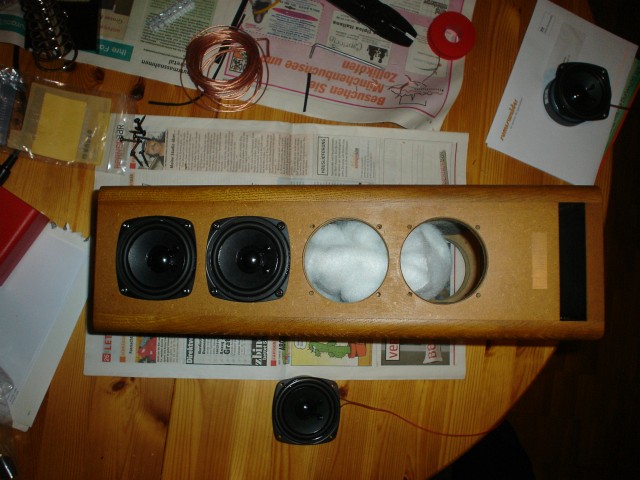

      Und hier ein Bild des ganzen Chaos auf dem Esszimmertisch (den ich eine Woche belagerte), sehr zur Freude meiner Ehefrau
      Und hier der Testlauf, leider sehr unterbelichtet das Foto:
      An der Frequenzweiche habe ich den Widerstand im ersten Schwingkreis etwas verringert und nun ist der Klang wesentlich offener und auch die Stimmen tönen viel natürlicher.
      Man kann es wirklich kaum glauben, was die kleinen Dinger an Bass rausbringen. Im Nahfeld auf meinem Schreibtisch können sie den Lautsprechern im Wohnzimmer recht gut mithalten. Und dort stehen immerhin Visaton Monitor TL 473

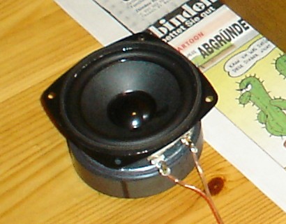

        Wie ging es dir beim Einbau bzw Anschluß der Chassis (wegen der Anschlußklemmen und dem großen Magneten)? Trick?

          Hallo Burns
          Ja, das hat ein bisschen Geschichte...
          Eigentlich sollte der Schreiner die Lautsprecheröffnungen genau auf das Nennmass von 75mm auffräsen, aber der Lehrling hat dann doch eine Lochsäge verwendet. Das Resultat war, dass die Löcher dann halt 76mm gross wurden und erst noch nicht sehr schön in einer Linie angeordnet waren
          Bei einem Gehäuse ist ihm der Zentrierbohrer über 2mm verlaufen, was man aber dank einiger "Korrekturmassnahmen" meinerseits nicht mehr so sieht.
          Ich habe dann die Chassis erst bekommen, nachdem ich dem Schreiner (Tischler) die Baupläne bereits übergeben hatte und dann war ich erst mal ein bisschen konsterniert, ab diesem unglaublich doof konstruierten Blechkorb, der einem eine bündige Montage eigentlich verunmöglicht...
          Eigentlich müsste man eine kleine Ausfräsung von 1mm Tiefe und Breite rund um die Einbauöffnung anbringen, damit das Chassis bündig sitzt. Ich habe mit meinem Dremel eine ca. 30°-Fase angebracht und immer wieder probiert, bis die Chassis sich sozusagen selbst in dem "Konus" zentrierten und die Blechlaschen einigermassen bündig zur Holzoberfläche anliegen. Das ging recht gut.
          Die Anschlüsse habe ich gelötet und die Kabel (0.4 mm2 dünn) direkt gegen "hinten" knapp am Magnet vorbei geführt. Hätte ich die Schallwand nur einen Millimeter dicker gewählt, hatte man dort im hinteren Bereich am Holz ausfräsen müssen.
          Die Chassis sitzen nun sehr satt in der Öffnung.

            Ich hatte ja auch so manche Probleme dabei der LS anzuschliessen und überhapt in das Gehäuse zu bringen. Habe auf der Innenseite des Gehäuses eine Ausnehmung gemacht um dann die Kabel anzulöten (vorher gehts ja nicht).
            Bei Korbauflage habe ich ein Mooosgummiband rundherum geklebt und auf der Front eine kleine Rundung geschliffen um das ganze dicht zu bekommen.

              Das Problem an solchen Dichungsringen ist halt, dass sie dann seitlich, wo das Blech nur noch ein halber Millimeter breit ist, vorstehen.
              Man könnte natürlich die Chassis auch mit Dichtmasse "einkleben" und die überquellende Masse mit einem Tuch abwischen, aber dann wird wohl das Demontieren (wenn's mal nötig wird) doch etwas mühsam.
              Eine andere Möglichkeit, die ich das nächste Mal bevorzugen wurde, wäre eine Sandwich-Montage auf einer Schallwand und als Abdeckung über die Chassis eine ausgefräste 3mm dicke MDF- oder Hartfaserplatte, die zugleich auch die Abdichtung vornimmt.
              Dank der dünnen Litzen konnte ich hingegen problemlos die Kabel vorher anlöten, habe die Litze an den Anschlussfahnen in die Löcher gesteckt und dann direkt am Magneten vorbei geführt. Anders oder mit Stecker versehen wäre es absolut unmöglich gewesen, ausser die Schallwand wäre nur 5mm dünn.
