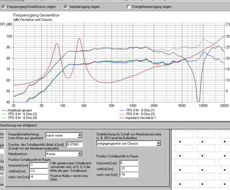

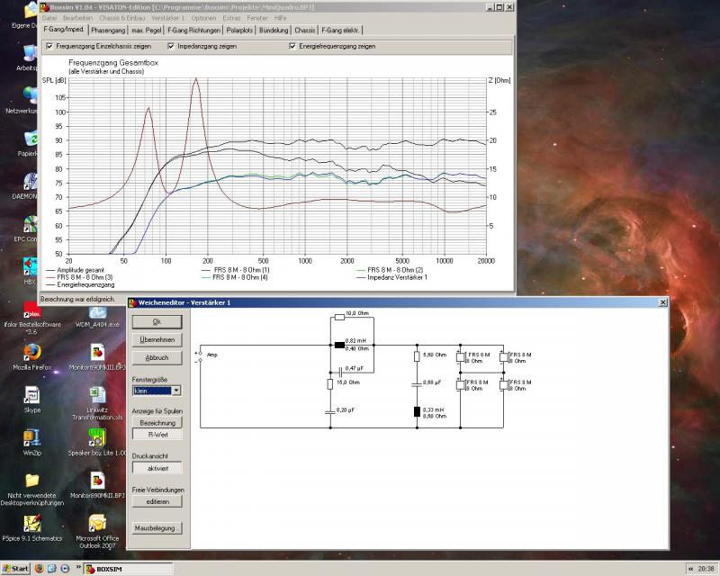

    Entwickelt habe ich es mit dem genialen Boxsim, und die Simulation sieht ja schon mal ordentlich aus:

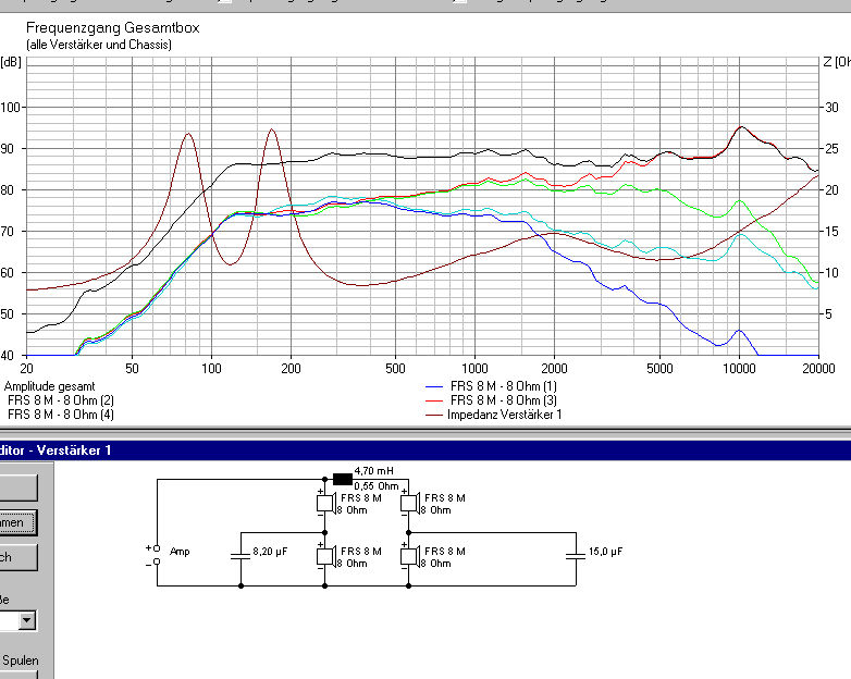

    Die Frequenzganglinearisierung erfolgt mit einen Parallelschwingkreis zur Dämpfung des Frequenzganganstiegs ab 500 Hz und einem Serienschwingkreis zur Unterdrückung des Peaks bei 10kHz. In Tests muss ich noch verifizieren, ob es den 2. Schwingkreis unbedingt braucht oder nicht. Ich habe mal ein Exemplar über die Frequenzweiche angeschlossen und merkte, dass der Peak bei 10kHz doch ein wenig stört, aber die Dämpfung den Klang auch ein wenig dumpf macht. Mal sehen.
    Im eingebautem Zustand klingt sicher alles ganz anders
    Anbei noch die Boxsim-Datei des Projekts.

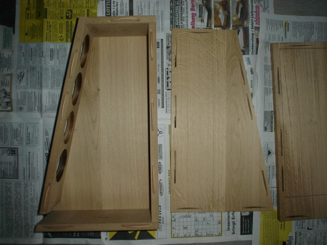

    Also habe ich die Teile vorgefertigt mit Lamello-Dübeln so abholen können:

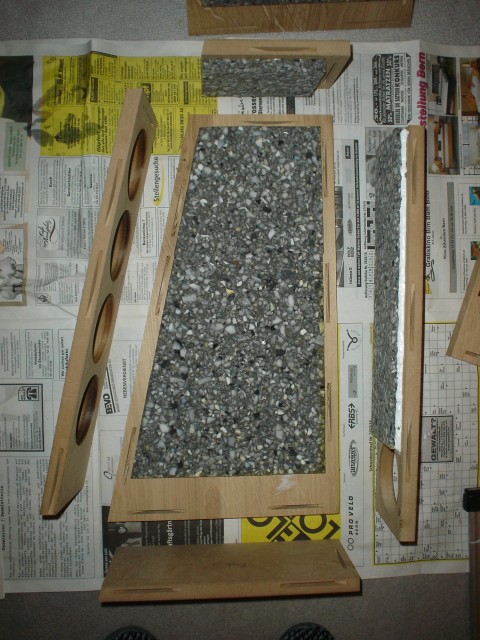

    Man sieht hier die Einzelteile:

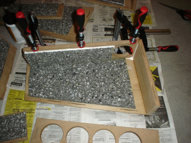

    So habe ich dann gleich begonnen, die Dämpfungsplatten mit MS-Polymer-Kleb- und Dichtstoff einzukleben:
    Fortsetzung folgt...

    ...also, hier die eingeklebtem Dämpfungsplatten:

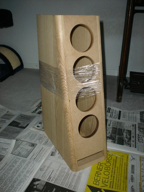

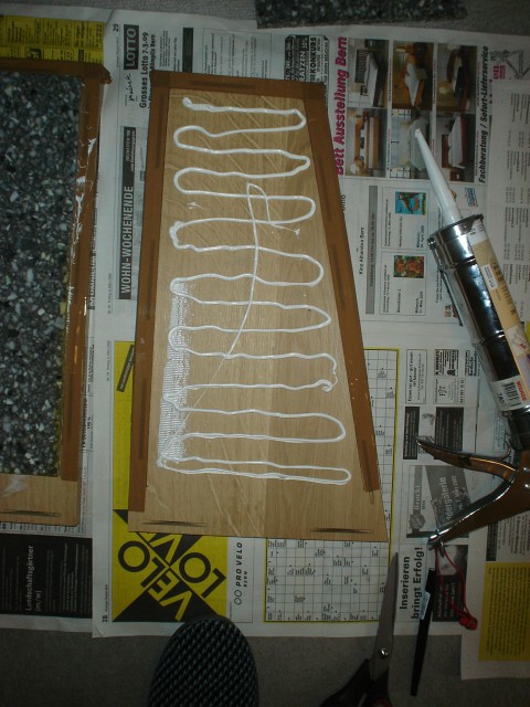

    Nun ging's an zusammenkleben der Einzelteile:

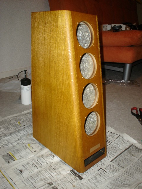

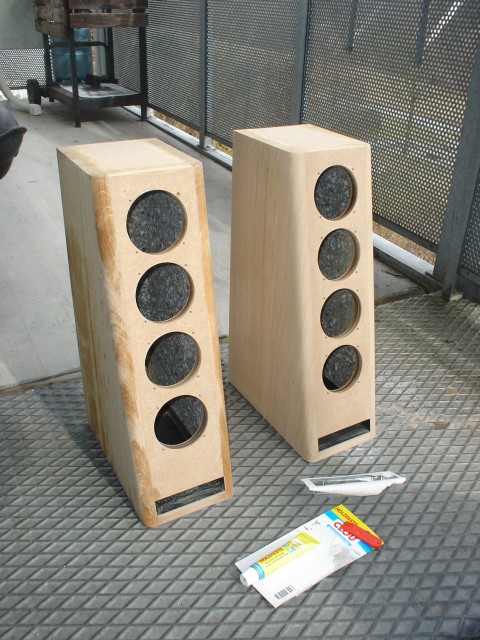

    Hier sieht man die fertig geklebten und geschliffenen Gehäuse, deren leichte Spaltenfugen noch mit Holzspachtel ausgebessert werden:

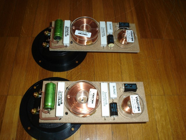

    Die Frequenzweichen wurden direkt auf dünnen MDF-Platten auf die Rückseite der Anschlussterminals aufgebaut:
    Nun mal vorläufig als letztes die fertig gebeizten und mit Bienenwachslasur gestrichenen Gehäuse:
    Morgen werde ich diese dann mit einer Polierbürste behandeln und mal probieren, die Chassis einzubauen.

          ich hoffe Du hast ne Meßmöglichkeit.
          Leider stimmt da die Simulation sicher nicht mit der Wirklichkeit überein.

                Erstens musste ich den Peak-Sperrkreis wieder herausnehmen, weil sonst von Höhen fast nichts zu hören war
                Dann zweitens, der Grundton ist richtig satt und verblüfft, mit wie wenig Membranbewegung da richtig Bass (nicht tief aber laut) rauskommt und erst das Grummeln aus der Bassreflexöffnung ist perfekt, die Abstimmfrequenz scheine ich richtig getroffen zu haben
                Aber was richtig enttäuschend ist, sind die Stimmen, wie irgendwie hinter einem Vorhang oder so. Scheinbar habe ich durch den Parallelschwingkreis den Mittenanstieg doch zu stark bedämpft
                Kann das sein, dass die leichte Senkung zwischen 2 - 5 kHz für diesen "Klangvorhang" verantwortlich ist ?

                    Mit welcher Bauteilbestückung hast Du den sie Simulation gemacht, sieht mir nicht nach meiner Bausteilbestückung aus? Interessant bei Deiner Simulation ist, das der Einbruch zwischen 2 - 5 kHz nicht so ausgeprägt ist.
                    Ich mache heute Abend mal den Test, beim Parallelschwingkreis einen kleineren Widerstand (so 4.7Ohm) zu verwenden, damit fällt die Dämpfung des Mittenanstiegs wesentlich geringer aus, allerdings steigt dann auch der Peak bei 10 kHz.
                    Vielleicht muss ich, damit die Interferenzen meinen Höreindruck nicht beeinflussen können, den Frequenzgang mal nur mit einem Chassis optimieren.

                        Die simu hat mit der Realität nichts zu tun
                        bei kleinen Chassis und schmalen Schallwänden liegt die Simu manchmal bis zu drei dB im Grund und Mittelton daneben. Das erklärt die Stimmenwiedergabe.
                          Das ist einfach 8,2Ohm und 1,5mH parallel in der Zuleitung.

                            @Timo: Bis zu 3dB heißt maximal 3dB daneben, das ist gut, so eine Simulation würde ich nicht für ungültig erklären. Wo auch immer man so eine Minibox aufstellt, wird der Aufstellungsort ebenfalls diverse dB verbiegen, Reflexion von Mitteltonanteilen auf einer Schreibtischplatte, Grundtonanhebung in Wandnähe u. s. w.
