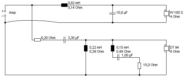

    wie Einigen vielleicht schon bekannt habe ich eine eigene Version der Aria light mit W100S 4Ohm und DT94 8Ohm gebaut. Deswegen Aria UL94.

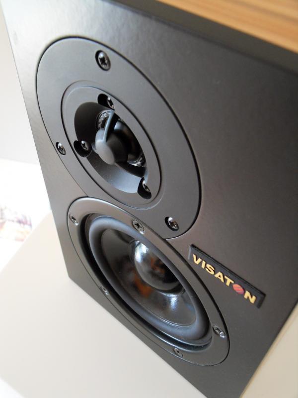

    Die Weiche sollte so einfach wie möglich sein, aber um den Saugkreis für die DT94 kommt man leider nicht drumherum. Das Ergenbis bestätigt es aber. Die Restliche Abstimmung entspricht der normalen Aria. Wie man sieht, konnte ich aber wieder nicht die Finger davon lassen, den HT zurechtzufräsen.

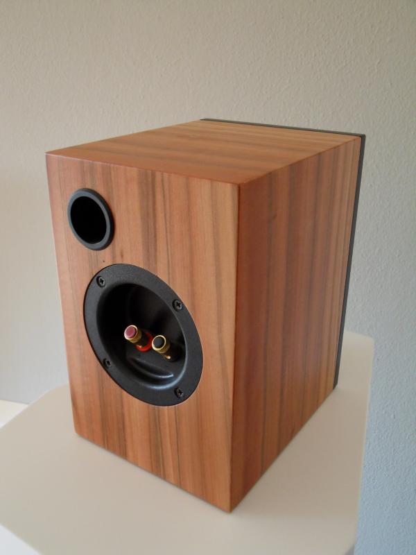

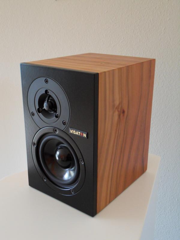

    Die Gehäuse sind aus 16mm MDF und mit indischem Apfelbaum in der Bügelmethode furniert und lackiert. Die Fronten wurden aus 10 und 8mm MDF gefertigt.

    ist bestimmt bald langweilig für dich, immer das gleiche zu hören:
    schön, sieht wieder toll aus! das furnier gefällt mir sehr.
    der dt94 gefällt mir optisch nicht - das eingefräste sagt mir an dem hochtöner auch nicht so richtig zu. bei den g20 - 25 sieht das besser aus, wegen der planen platte.
    für wen baust du eigentlich die ganzen boxen? du stellst ja fast jeden monat was neues vor!?
      Also ich muß sagen, daß mir der eingefräste HT schon gefällt! Insgesamt mal wieder ein Silvio-typisches optisch schlüssiges Projekt! Diesesmal eher klassisch, aber konsequent am eigenen Stil orientiert. Wieder mal Kompliment!

        Nett für Indisch Apfel ist das ja richtig schlicht! Da hab ich schon Furniere mit richtig krass wilder Blume gesehn...

          Einmal mehr Lautsprecherbau nahe an der Perfektion. Es freut mich, meine ehemaligen W100S in solch schönen Gehäusen zu sehen.

              Schöne Lautsprecher, sehr gute Oberflächen!

                Stimmt....und sie hören sich verdammt gut an. Hat Spaß gemacht am 4.4.
                Gruß yoogie
                  • 10984
                  Ja, auch mir haben die Kleinen gefallen. Sie waren im direkten Vergleich zur Breitbänderbox sehr viel neutraler, bei leider sehr geringen Kennschalldruck.
                  Somit war der Vergleich nicht ganz einfach.
                  Der Hochtöner gefiel mir gut. Interessant hierbei war, dass auch sehr einfach gebaute Hochtöner noch sehr gut klingen können.
                  Optisch hat mir der versetzte und angefräste Hochton sehr gut gefallen, kommt an den Bildern nicht ganz sooo gut rüber. Eine sehr schöne Box ist das geworden.
                  ps. ich bin mir sicher dass bald das Böxchen noch besser klingen wird, wenn Silvio sein Messgerät hat.
                    Streich das "noch" raus, dann unterschreib ichs.
                    Auch wenn die ganze Welt meint der G20 wäre besser als die DT94, für meinen Geschmack ist die DT94 der bessere Hochtöner, den ich der G20 jederzeit vorziehen würde. So, jetzt könnt ihr mich zerfleischen, ich bleib dabei.

                        Über Ostern habe ich die Zeit gefunden, die Aria UL94 ein klein wenig zu überarbeiten.
                        Es handelt sich nur um minimale Anderungen an der Weiche, die sich aber klanglich durch wesentlich klareres Klangbild bemerkbar machen. Der Vorwiderstand des HT wurde auf 8,2Ohm reduziert und die Reihenspule des TMT auf 0,82mH abgewickelt.
                        Als abschließende Maßnahme möchte ich noch die BR-Abstimmung um ein paar Hz nach unten verschieben, allerdings muß ich mir für die Verlängerung des BR-Rohres noch was einfallen lassen, die Platzverhältnisse sind doch etwas enger.
                        Mir gefällt die Abstimmung so erstmal sehr gut und behebt damit eigentlich die beim Treffen besprochenen Problemchen. Beim nächsten Treffen können wir gern nochmal Probehören, wenn Ihr wollt. Ein Vergleich der DT94, mit und ohne Sperrkreis wäre dann vielleicht auch noch interessant. Eine entsprechende Schaltung lässt sich ja leicht basteln.

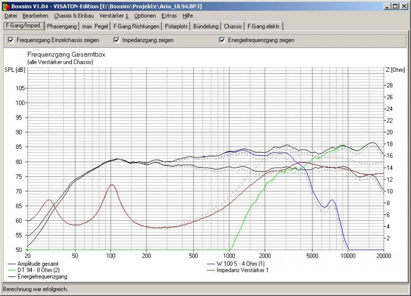

                          Hab hier nochmal den Vergleich zwischen alter und neuer Weichenabstimmung.
                          gestrichelt = alte Weiche

                            hatte noch 2 Aria-Leergehäuse und die von dir verwendeten Chassis rumliegen. Weil ich neugierig war, habe ich über Ostern die Weiche zusammengelötet und probegehört. Die alte Abstimmung klang trotz CB bei wandnaher Aufstellung etwas muffig. Vorgestern habe ich die neue Weichenabstimmung übernommen. Jetzt klingt es wesentlich frischer, angenehmer. Bass ist so etwas dünn aber recht präzise. Demnächst stelle ich noch einen 20er BP-Sub dazu. Wenn meine Frau mitspielt, dürfte das meine neue Küchenbeschallung werden.

                              Freut mich, daß sich schon ein Nachbauer gefunden hat. Wenn Du mit dem Ergebnis zufrieden bist, freuts mich umso mehr. Deinen Eindruck der 2 Abstimmungen kann ich so bestätigen. Also dann, viel Spaß damit. Grüße, Silvio
