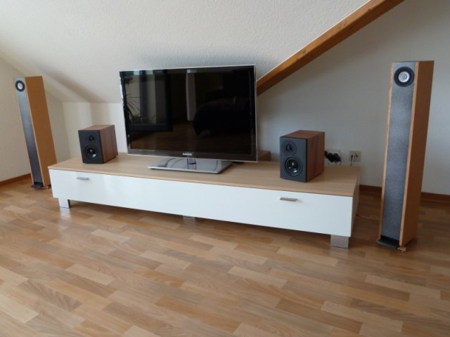

      Moin!
      Die Frage ist nicht schwer zu beantworten:
      Concorde MKIII CB - Wohnzimmer
      Aria UL94 - Schlafzimmer
      Piko - Arbeitszimmer
      Funrise - steht im Moment bei meinem Onkel in der Werkstatt und wird bei Bedarf bei Parties eingesetzt
      Notos - wurden geschlachtet, die Chassis und Gehäuse verkauft oder teilweise für meine Concordes verwendet
      Notos C² - wurde komplett zum Bauteilpreis verkauft
      VIB Mikro SE - wurden von bili gekauft und sind soweit ich weiß noch so im Einsatz
      VIB 170 AL - hat mein Vater gekauft und sind bei Ihm noch immer im Einsatz
      Ein paar andere Sachen wurden auch komplett geschlachtet und ein Paar CT80 steht hier noch rum.
      Alles klar?
      Grüße, Silvio

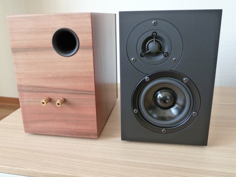

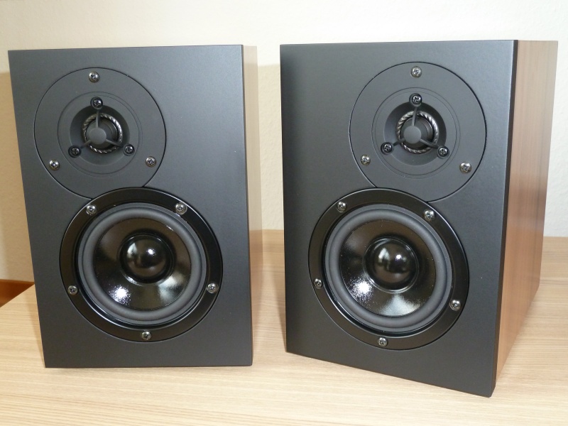

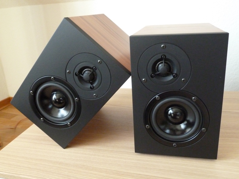

                    es hat etwas gedauert, doch nun sind sie endlich fertig:
                    Meine ersten Arias, UL 94, nach dem Vorbild von Silvio
                    und der tieferen Abstimmung, wie die CT241 aus der Klang&Ton.
                    Es ist wirklich erstaunlich, was die kleinen leisten!
                    Super, danke für diesen Bauvorschlag! :-)
                    VG, Chris

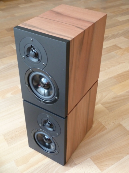

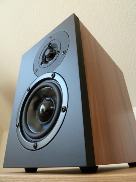

                      ... und hier noch ein paar Bilder...
                      • Rheinhessen-Jones
                        • 07.04.2006
                        • 588
                        Hui, die Gehäuse kann man ja nur perfekt nennen! Sehr schöne Arbeit. Du bist bestimmt Profi- oder Du kennst einen
                        • Chris2010
                          • 16.05.2010
                          • 18
                          Hi, danke schön!
                          Ich bin kein Profi und kenne auch keinen,
                          nur neben dem Klang muss für mich auch die Optik stimmen!
                          Dank des Forums kann man sich jedoch viele Tips holen.
                          Eine Oberfräse und VIEL GEDULD beim Bau waren die wichtigsten Faktoren.
                          Mit dem Ergebnis bin ich auch sehr zufrieden.
                          Ist mein bestes bislang!

                            Herzlichen Glückwunsch,
                            Nachdem ich die Aria's von Silvio schon gehört, gesehen und angefasst habe, denke ich behaupten zu dürfen, das dies eine sehr gute Nachbauversion ist.
                            Viel Spaß damit
