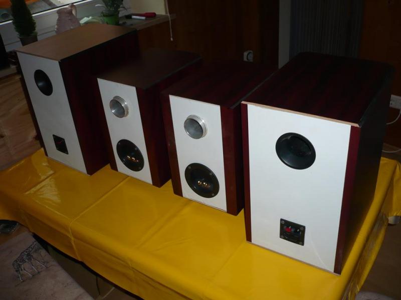

    dieses Projekt umfasst 2 Boxen in gleicher Bauweise unterschiedlicher Größe, unterschiedlicher Chassisbestückung im Bass, gleicher Bestückung im Hochton (naja, eigentlich nicht, dazu später), getauft wurden sie „David & Goliath“.
    Goliath´s sind für nen Kumpel gebaut, der sie als Monitorboxen fürs Keyboard nehmen möchte.

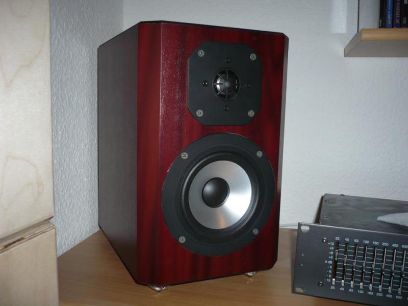

    Die zweite Box mit AL130 und DSM25FFL, David, sollte mir als kleinerem Nachfolger meiner Kompaktbox mit AL170, G50, G20 dienen. Eigentlich sollten diese ganz anders aussehen, als jedoch Goliath fertig vor mir Stand war es klar, warum viel Aufwand treiben wenn das Schlichte ebenso gefallen kann.

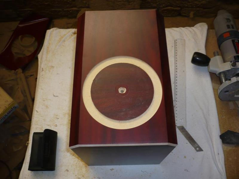

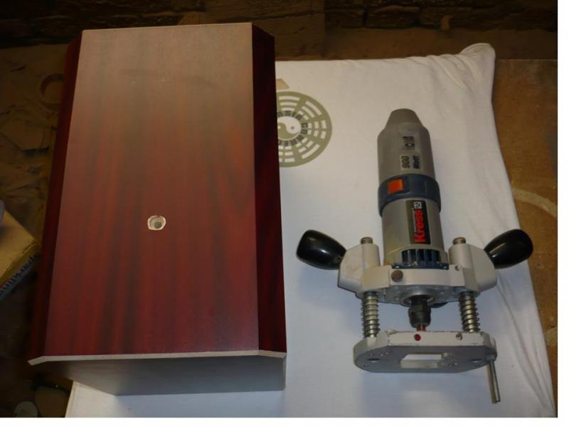

    Bei beiden Gehäusen sind nur die Bässe eingefräst, da ich bei den HT´s Angst hatte die Gehäuse zu ruinieren, da die Fräsungen mit bereits aufgeklebter Folie gemacht wurden. Geht auch so.

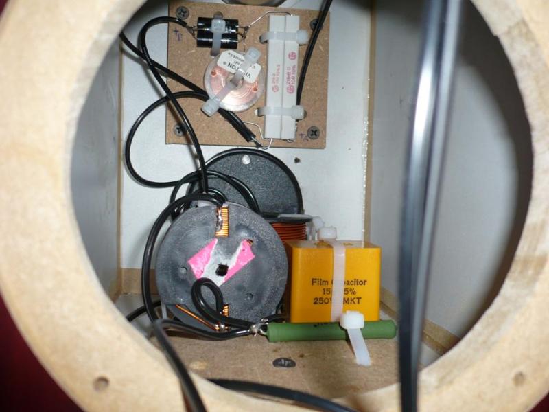

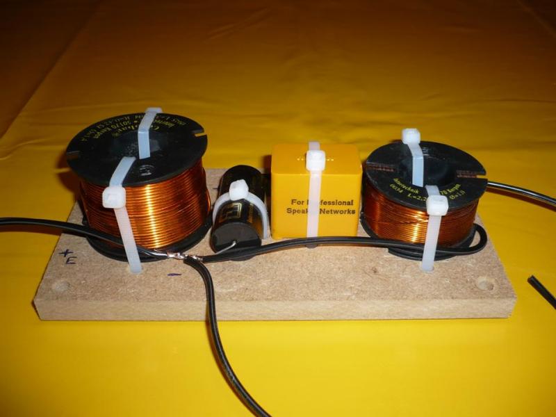

    Als Weiche wurde die der Bijou hergenommen und in Boxsim an Gehäuse und DSM angepasst. Geändert wurden nur 2Bauteile im Hochpass, der Serienkondensator von 4,7 auf 4,0uF (1,5+1,5+1) und die Paralellspule von 0,68 auf 0,6mH (ältere Visatonspule mit 0,6mH von Haus auf).

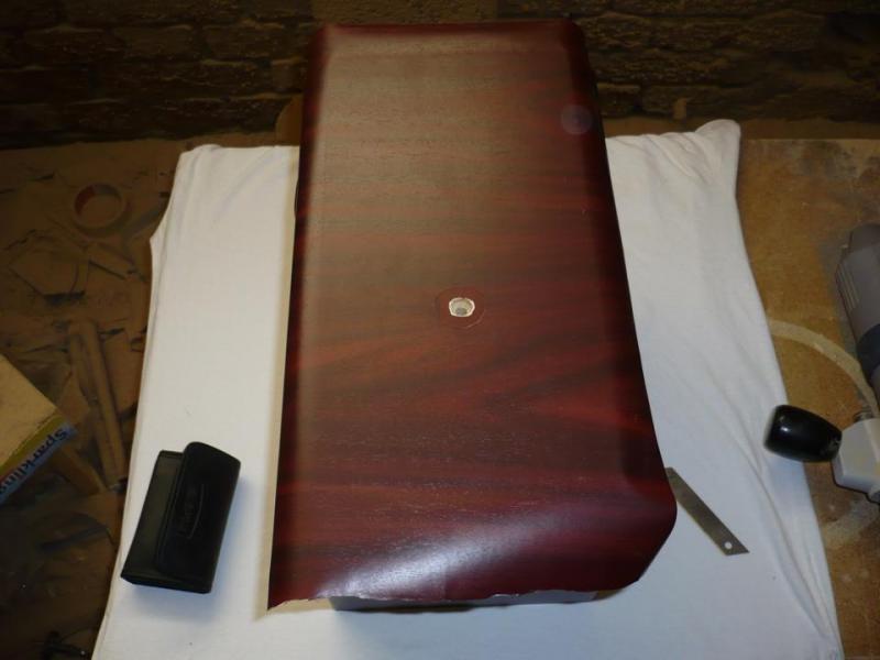

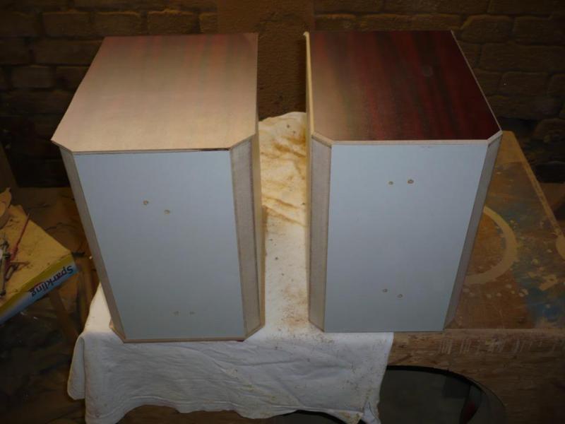

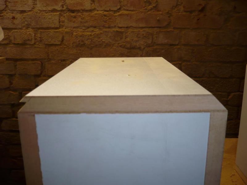

    Das Bauen an sich war einfach gehalten, die 2cm-Fasen nach, ich glaube MR.WOOFA´s Anleitung mit der 2-mal-Fräsmethode gemacht, ansonsten mit Klebefolie bezogen..
    Oben und unten kamen noch mal 3mm, bzw. 5mm HDF-Brettchen drauf, um das durchsehen der Stirnseiten der Platten auf Dauer zu Verhintern.
    Die Weichen sind getrennt in Tief- und Hochpass aufgebaut, die erste Version der David passte nicht ins Gehäuse, da die montageplatte zu lang war und der Magnet des AL auf der Spule auflag und nicht mehr in die Fräsung passen wollte.
    musste dann noch geändert werden.
    Was man sagen kann ist das die Kombination von simulierter Weiche W170S und neuer DSM25FFL mit der alten DSM hervorragend funktioniert wenn man eine warm abgestimmte Box heben möchte, die zudem sehr filigran klingt. Weder die alte, noch die neue DSM ist als schlecht zu bezeichnen, möchte wissen woher dieses Märchen immer kommt. Insgesamt kann man aber sagen die die Geschichte von David und Goliath hier nicht zutrifft, Goliath hat für meinen Geschmack in jeder Disziplin gewonnen, aber wie gesagt, ist Geschmackssache.
    Als Entkopplung vom Untergrund dienen Diamanten aus Glas, die als Spikes fungieren, macht sich auch optisch nicht schlecht, und für 90cent pro Spike zudem sehr erschwinglich.

            Wenn ich mir ansehe, wie gut eine Folienoberfläche aussehen kann, komme ich wirklich ins Grübeln, ob sich der Aufwand mit dem Furnieren immer lohnt.
            Eigentlich rentiert sich Furnieren nicht, wenn das wort eigentlich nicht wäre.
            Habe 2verschiedene Folien verwendet, beide von Alkor, eine war 45cm, die andere 90cm breit. Die mit 90cm Breite lies sich besser verarbeiten da sie leicht dehnbar und sich sehr schön hat aufstreichen lassen, die schmalere ist ein wenig dicker gewesen und hat sich so gut wie nicht dehnen lassen, auch war die Klebekraft der 90cm Ausführung besser.
            Zusätzlich sieht man auf der schmalen Folie das es ein Druck ist, uber die gesamte Fläche zieht sich, schwer zu beschreiben, ein fast unsichtbares schwarzes Muster, ähnlich eines Karo, das man einfach bei näherer Betrachtung sieht. Auch war sie dunkler und weniger glänzend. Bei der breiten Folie wird es schwer zu sagen ob Folie oder nicht, die ist perfekt, gut, ein Schreiner wird vermutlich sofort sagen das es nicht echt ist, da ich kein Schreiner bin ist mir das wurscht.
            Habe die Verpackungen verglichen, ist kein Unterschied Aufgedruckt, einfach nur die Maße sind unterschiedlich. Vielleicht war die 45er auch einfach ne alte die seit der Steinzeit im Regal lag, keine Ahnung.
