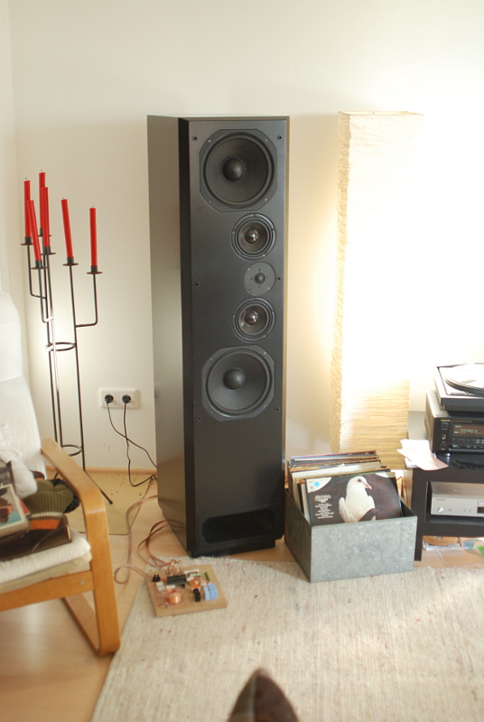

    Hallo Gemeinde,
    Ich möchte hier kurz meine neuen Boxen vorstellen. Ich will gleich Eingangs klar stellen, ich habe sie nicht selbst gebaut
    Diese Geschöpfe sind das Werk des lieben Forums Mitglieds The_curious, von dem ich sie kürzlich erworben habe.
    Da es echte Männerboxen sind habe ich sie auf den Namen VisaTrümmer getauft
    Zu den Details:
    Die Bestückung besteht aus 2x TIW250, 2x W130S/8 und 1x G25FFL/8. Das Gehäuse ist aus 38mm MDF meisterhaft gefertigt und mattschwarz lackiert.
    Die Frequenzweiche möchte ich vielleicht noch ein wenig anpassen, der Übergang MT/HT ist nicht sehr gut, was sicher auch daran liegt dass ursprünglich der G25FFL in 4Ohm eingebaut war, den ich durch ein 8Ohm Exemplar ersetzt habe. Deswegen ist die Weiche auch noch extern
    Aber nun zum Klang:
    Tja, was soll ich sagen....
    Sie klingen notfalls mit bisschen Gas genau so wie sie Aussehen. Der Bass ist einfach eine Wucht, klar, strukturiert und irre tief. Mein Hörraum ist tendenziell bassarm, in Verbindung mit den Visatrümmern entsteht die perfekte Symbiose.
    Mit Marcus Miller - Funny konnte ich bisher alle Besucher erschrecken
    Aber auch im Mittel/Hochton überzeugt mich die Box vollkommen. Der W130S macht seine Sache sehr gut, so wie ich es von ihm gewohnt bin. Ich sage es zum 274igsten mal: Ein Unterschätztes Chassis. Die G25FFL macht ihrem Ruf alle Ehre, der Klang ist tatsächlich ein wenig spitz. Tendenziell macht mir das nix, aber ich werde noch eine Zeit hören und dann entscheiden. Ich denke es liegt auch hauptsächlich an der Weichenabstimmung, und nicht am Hochtöner.
    Trotz der gigantischen Ausmaße (bezogen auf mein garnicht mal sooo großes Wohnzimmer) und obwohl ich recht Nahe an den Boxen sitze löst der Klang sich vorbildlich von den Lautsprechern, alles steht genau da festgenagelt wo is auf der virtuellen Bühne hingehört. Sehr schön zu hören auf Roger Waters - Amused to Death. Q-Sound sei Dank gelingt eine beeindruckende Surround Vorstellung ganz ohne Rears. Natürlich nur im Kopf-im-Schraubstock-SweetSpot, aber das ist nunmal so.
    So, Ring Frei, Kommentare erwünscht
    Fotos und Boxsim Projekt habe ich angefügt.
    Viele Grüße,
    Sebastian

          Schöne Männerboxen, wie groß sind denn die Maße der Boxen (hoffe ich habe es nicht überlesen)?
          Gruß! Lee
          Lautsprecher:
          VIB 170 BP halbaktiv
          Vehemence 8.3
          Stella light XS
          • bili
            • 04.01.2005
            • 1019
            Die Abmessungen sind (HxBxT) 143 x 36 x 40cm
            Nicht überlesen, hatte ich noch nicht erwähnt.

                Die schwarzen Kondensatoren auf den Fotos: sind das Elko glatt von Intertechnik? Wenn ja solltest du die bei Gelegenheit mal tauschen oder zumindest nachmessen. Habe im Hifi-Forum eine Statement von I.T. oder Udo W. gelesen, dass es bei diesen Teilen viele Probleme mit den Kapazitäten gegeben und I.T. den Zulieferer gewechselt hat. Die grünen sind problemlos.

                    Ja, das sind beides glatte Elkos von IT, vielen Dank für den Tip! Ich habe sicher noch welche in der Bastelkiste, werd ich mal tauschen

                      Frequenzweiche läuft mit 220V
                      Auf dem zweiten Bild ist deutlich zu sehen, dass die Frequenzweiche mit der Wandsteckdose verkabelt ist. Ein neuer Konzept ?
                        Mein Onkyo Receiver war einfach nicht kräftig genug, da habe ich mit einem Bypass experimentiert. Aber da ich umweltschonenden Wind-Strom von EON beziehe kam es verstärkt zu Strömungsgeräuschen im BR-Schacht, deswegen hab ich das dann gelassen

                            Hübsches Gerät. Aber: zwei Pfund für so eine kleine Luftspule?
                            • bili
                              • 04.01.2005
                              • 1019
                              Zwei Pfund sind ja momentan so zwischen 2,20EUR und 2,30EUR...Bei Visaton iss die Spule aktuell mit 2,73EUR im online shop... (ist 0,68mH, 0.6mm)
                              So gesehen wäre das eigentlich okay
