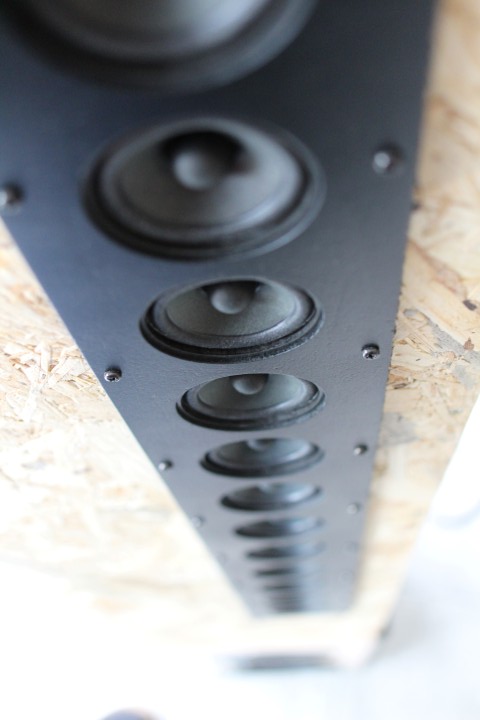

        Moin moin,
        bin am überlegen die Lines mit 25 BB zu bauen.
        Würde es denn Sinn machen jedem der 25 BB in ein eignes kleines Gehäusefach mit 1,40 Liter zu bauen statt der 5 BB in ca. 7 Liter. Bräuchte es denn gegebenfalls eine neue Weiche ?
        Ich habe nämlich die Sixtenn zu stehen bzw. am spielen.
          • 28848
          Die Weiche muss nicht geändert werden.

                      • 2467
                      Es gibt da einen Thread von Luzifer, der die Twentyfive letztes Jahr gebaut hat - sehr schön dokumentiert. Schau dir den unbedingt an:
                      Twentyfive - ein Line-Array aus Klang+Ton 2/2007
                      Darin hatte ich auch die Korrektur "gemeldet":
                      Ist mir gerade durch die Finger gegangen - hatte ich richtig abgespeichert - in KT 03/2007 steht als Korrektur zur Twentyfive:
                      "... Saugkreis zur Impedanzkorrektur ist wirkungslos. Er darf daher ersatzlos gestrichen werden." es bleibt also nur R2 und C2 !
                      Zum Aufbau noch ein Tip (so habe ich das mit meiner FRS5X-Line gemacht):
                      Bevor du mit dem Einbau der Chassis einen Wolf feilst, bau einen Chassisträger aus 3mm MDF/HPL o.ä., der dann vor einer rechteckigen Öffnung in der Schallwand montiert wird. Die FRS haben vorne drauf einen schmalen Dichtring. Wenn du mit einer genau passenden Lochsäge 25 Löcher reinsägst (Durchmesser 75 mm, wenn ich richtig gemessen habe), kannst du die FRS von hinten in die Löcher schieben und mit etwas (schwarzen) Silikon jeweils einkleben. Der lange dünne Träger ist natürlich viel zu instabil, also wird über die ganze Länge eine (sehr gerade!) Holzleiste 10x20mm o.ä. ebenfalls mit Silikon aufgeklebt. Darauf können dann auch die ganzen Kabel verlegt werden. Die Trägerplatte bekommt am Umfang viele Löcher und kann mit kleinen Schrauben befestigt werden.
                      Noch schöner wäre, das ganze aus Alublech zu fräsen ...
