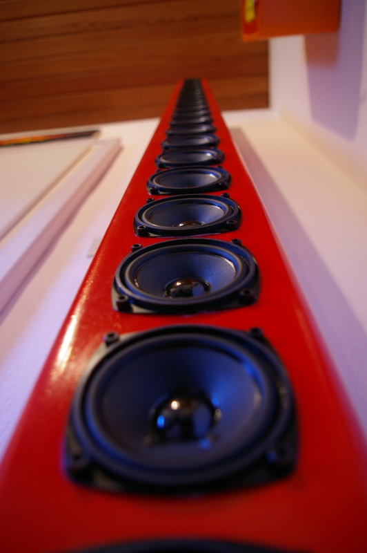

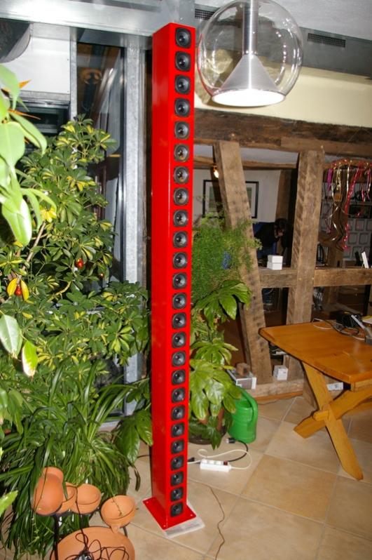

    ich stell hier mal meine Twentyfives Line-Arrays vor die mein Vater mir zu Weihnachten gebaut und geschenkt hat.

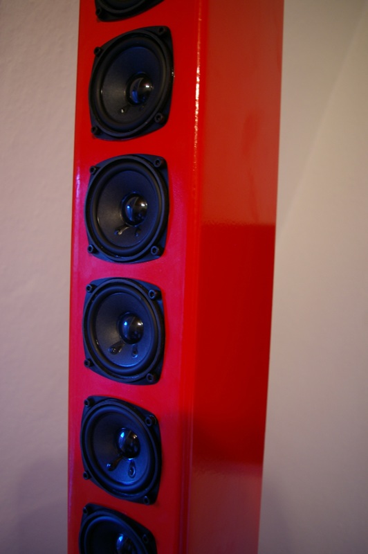

    Material: Metall 4mm Wandstärke
    Farbe: Ral 3020 Verkehrsrot. Sandgestrahlt und Pulverbeschichtet
    Die Speaker sind anders als im Bauvorschlag von vorne eingebaut, da es in dem geschlossenen Rohr von hinten schwierig gewesen wäre...
    Bevor es irgendjemand fragt: Mein Vater hat bei Visaton angerufen. Die haben gesagt Metall als Material wäre gar kein Problem und eigentlich in jeder Hinsicht besser als Holz.
    Wie es möglich war die Teile zu bauen? Mein Vater hat eine Metallbearbeitungsfirma und konnte dort die Teile natürlich bequem herstellen.
    Erster Klang Eindruck: Sehr breiter, räumlicher Klang. Überraschend tiefe Wiedergabe. Sehr klar. Nachdem ich die Türme gehört hab weiß ich auch was es bedeutet wenn man bei Lautsprechern von Dynamik spricht...

                Das gibt 750cm² Membranfläche! Damit is schon etwas Bass möglich!

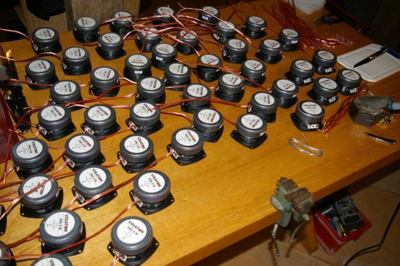

                          Wie sind denn die 25 x FRS 8 verschaltet (Weiche) ?
                          Gruß Rainer
                          Gruß Rainer
                          • bili
                            • 04.01.2005
                            • 1019
                            5 Chassis sind jeweils parallel geschalltet und diese Gruppen dann in Reihe (IMHO)
