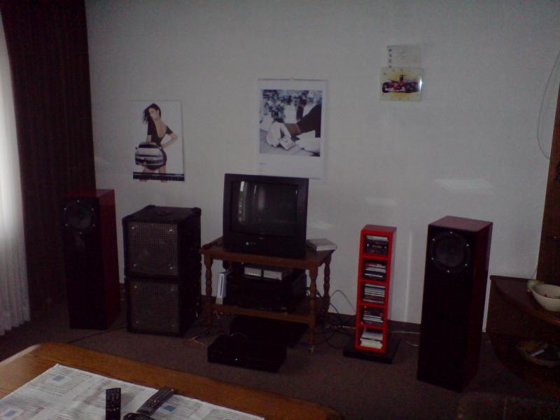

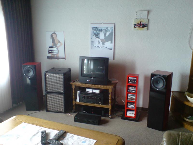

                        Heute hab ich mal , da ich sowieso die Partybeschallung meines Bruders hier im Zimmer hab im Moment, mein Reckhorn A402 ausprobiert. Das soll später meinen T30.60 befeuern, der noch im Bau ist.
                        Angeschlossen hab ich 2 "Subwoofer" mit B&C 12" Treibern (12TBX100 8Ohm), parallel also 4 Ohm. Die Treiber spielen in über den Daumen gepeilten 40 Litern BR (jeweils natürlich) und sind wenn ich mich recht erinnere auf ca 50 hz abgestimmt, spielen also nicht so extrem Tief.
                        Ja, was soll ich sagen. Die Bässe geben ein bisschen das Solitudengefühl zurück aber nicht ganz , begrenzent sind nachwievor die Solo (war zu erwarten bei 2 nicht so schlechten 12" ) Der extreme Tiefbass ist natürlich nicht da . Aber das Schlagzeug kommt doch deutlich glaubwürdiger rüber !
                        Jetzt freu ich mich auf meinen T30.60
                        Anbei 2 Bilder von der Geschichte(sorry leider nur Handycam)
