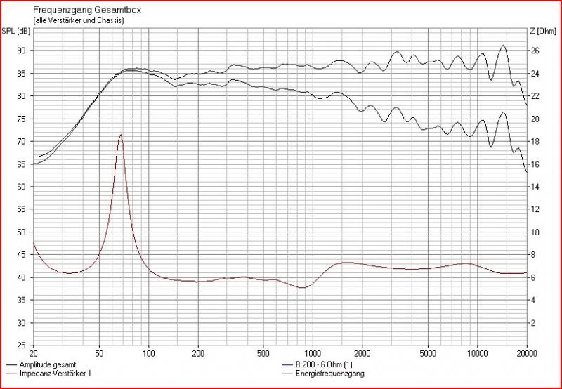

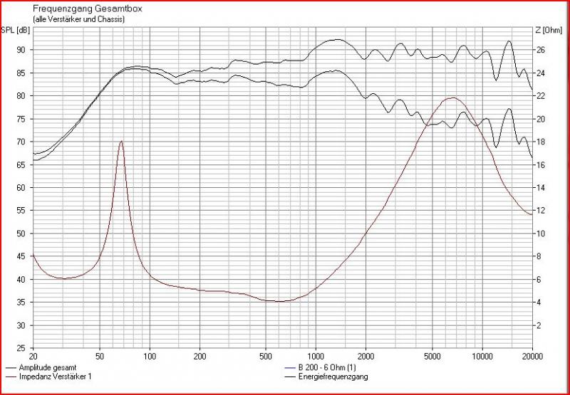

Aber insgesamt decken sich die gemessenen Kurven sehr gut mit meinen Höreindrücken, die Vertrauenswürdigkeit ab 500Hz halte ich für durchaus gegeben!
Wenn der B200 im selben Gehäuse gemessen wurde, wie er eingesetzt wird, lässt er sich auch sehr gut simulieren. Die gemessenen Frequenzgänge der Originalversion und der Simu sind exakt deckungsgleich, weshalb ich auf eine erneute Messung mit meiner modifizierten Weiche verzichtet habe.
[ATTACH]3796[/ATTACH]
