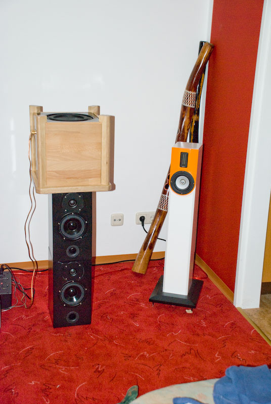

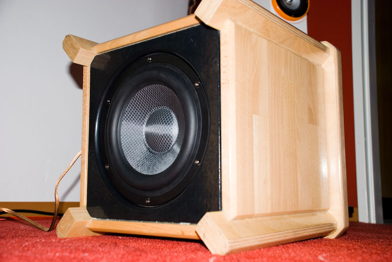

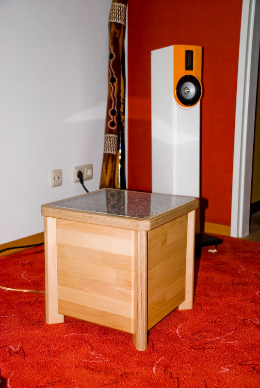

    So, jetzt ist es soweit daß ich mal einen Beitrag in der Galerie leiste:
    Habe mir ein kleines Beistelltischchen gebastelt, das eigentlich ein geschlossener Subwoofer mit ca. 17l Volumen ist.
    Den Sub habe ich ursprünglich vor etwa 4 Jahren für ein Mivoc Chassis konstruiert, allerdings war er für den damaligen Einsatzbereich (Heimkinosub in meiner Wohnheimbude) etwas zu schwach auf der Brust. Deshalb wurde er ausgeschlachtet, der Mivoc-TT ins Auto verbannt. Seither fristete die leere Kiste bei meiner Mutter ein tristes Dasein als zu eng geratene Katzenhöhle.
    Da ich vor nicht allzu langer Zeit Silvio einen Besuch abstattete und seinen überragend schön gebauten Concordes lauschen durfte, war ich mit dem Bass meiner kleinen Säulen mit TB/Infinity-Bestückung (ist sogar eine Visaton Spule drin verbaut) nicht mehr gaaaanz so zufrieden. Das bewegte mich nach einiger Überlegungszeit dazu, den Tisch zu reaktivieren und mit einem TIW200XS zu bestücken. Die Simulation in AJ-Horn sagt einen um etwa 6dB höheren Maximalpegel als mit der Mivoc-Bestückung vorher, nur die untere Grenzfrequenz steigt um etwa 10Hz von 30Hz auf 40Hz an. Die Konstruktion ist als GHP geplant, ob und welcher Kondensator eingesetzt wird, hängt von Hörtests in der nächsten Zeit ab. Die Einbaugüte beträgt nach den Visaton TSPs etwa 0,92, nach den Werten der HH etwa 0,86. Die Umbauarbeiten am Gehäuse beschränkten sich auf ein Aufweiten des Schallwandausschnittes von 185mm auf 190mm, was mit einem scharfen Messer innerhalb weniger Minuten herausgeschnitzt war. Das Ergebnis sieht man auf den Fotos im Anhang...
    Momentan gehe ich gerade meinen Nachbarn tierisch auf die Nerven, musste das Teil natürlich heute nach der Arbeit gleich mal ausfahren, dabei stellte sich heraus, daß der von Visaton angegebene maximale Hub durchaus richtig mit 25mm angegeben wurde. Die Schwingspule schlägt zwar glücklicherweise nicht an, aber ein Flattergeräusch der Sicke gibt deutlich zu erkennen, daß es an der Zeit ist, den Pegel etwas zurück zu nehmen...
    Nach ca. 2-stündiger Hörpause (um mein Gehör wieder an ein richtiges Bassverhältnis zu gewöhnen) gehts nun ans rumschieben. Wird aber mit Sicherheit noch eine Weile dauern, bis ich den richtigen Standort dafür gefunden habe...

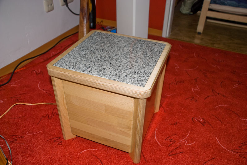

    handwerklich sehr überzeugend umgesetzt. mir gefällt die optik mit dem hellen holz und dem granit oben hervorragend.
    nur eine frage: die seiten, ist das leimholz? falls ja, wie verhält sich das akustisch?

      Die Seitenbretter sind 18mm starkes stabverleimtes Buchenholz, das Gehäuse ist innen mit einer Ringversteifung stabilisiert. Bei einem Subwoofer fällt die erhöhte Resonanzanfälligkeit von Massivholz kaum ins Gewicht (besonders bei so kleinen Flächen), da die Resos erst bei wesentlich höheren Frequenzen auftreten, die durch die Tiefpassfilterung kaum mehr angeregt werden. Bei einem Gehäuse für einen hoch getrennten 3-Weger oder einer 2-Wegebox würde ich es dagegen nicht verwenden.
      Mir wäre keine klangliche Besonderheit aufgefallen, die vom Gehäusematerial kommen könnte.
      P.S:
      Die Deckelplatte ist 28mm starkes Birkenmultiplex, das ich 1cm tief 30,5 x 30,5cm ausgefräst habe, um die blöde Granitfliese darin zu versenken ...
      Nie wieder!

        Der HAF- Faktor scheint hoch zu sein... Schickes Ding.
        Was sind das für farbenfrohe LS?
        MfG B.
          HAF is bei mir ziemlich wurscht, damals war nur die Stellfläche ziemlich knapp...
          Die farbenfrohen Böxlis im Hintergrund sind meine "Nemos", ein TangBand 4" Alubreitbänder mit Folienhochtöner aus dem alten Infinity Kappa 3-Wege Car-HiFi System (die HTs haben als einzige aus dem System einen üblen Crash paarweise überlebt).
          ...Mittlerweile habe ich den Pegel des Subs soweit reduziert, daß er sich aus dem Klangbild nicht mehr separat heraushören lässt. Momentan erfreue ich mich an einem schönen Tieftonvolumen, vielleicht noch minimal zuviel des guten. Die Kiste ist "schnell" genug, um eine rasant gespielte Double-Bass-Drum nicht in einem gleichmäßigen Grummelteppich untergehen zu lassen, die einzelnen Schläge sind schön voneinander getrennt wahrnehmbar. Allerdings noch nicht das Niveau der Concordes von Silvio (meine Bassreferenz). Naja, daß mein Raum ein Schw*** in der Tieftonakustik ist, weiß ich ja leider schon...
          Mal sehen, was sich mit Rumschieberei und Feintuning noch machen lässt.
          Schade daß meine Nemos nicht so laut können, macht langsam Lust auf mehr, das ganze!
              Nie wieder!
              Tipp für's nächste Mal:
              Eine dünnere Platte nehmen (18-19mm) und eine entsprechend hochbordende Umkantung aus Leisten/Riegeln drumherum leimen ... Fliese rein, feddich ...
              Wer die Gehrungsfugen nicht haben möchte, kann natürlich auch eine Platte, die der Stärke der Fliese entspricht, ausschneiden und auf die Unterplatte aufleimen.
              Sollte eine Platte entsprechender 'Dünne' nicht vorhanden sein, nimmt man die nächst' stärkere und unterlegt die Fliese.
                So war es ursprünglich auch gedacht, nur daß mich damals die etwas dickeren Deckschichten des Multiplex-Furniers abgeschreckt hatten, das konnte man von der Ferne aus schon sehen, hat mich gestört. Deshalb bin ich nach optisch erfolglosem Aufeinanderleimen zweier dünnerer Platten nochmal zum Baumarkt und hab mir die 28-er besorgt (Der gute Mann am Zuschnitt war schon sauer, weil er die teure 28er Multiplexplatte in lauter Kleinteile zerlegen musste, hab mir nämlich vorher schon die nur 5cm breiten Leisten für die Steher von ihm runtersägen lassen).
                  So, erste vorläufige Hörerfahrung:
                  Nur zur Erklärung, in dieser Wohnung hatte ich noch nie einen Sub laufen, also immer nur meine Nemo´s auf sich allein gestellt. Nach dem Besuch bei Silvio begannen dann erste Versuche mit BR-Rohr verstopfen, erst eins, dann zwei, dann wieder keins, dann mit dam Bassregler rumgespielt, die Aufstellung zwischendurch mehrmals geändert,...
                  Wenn überhaupt, dann stellte sich bei den jeweiligen Konstellationen nur eine Verschlimmbesserung ein. Die Nemo´s haben von sich aus gar kein so schlechtes Bassfundament, allerdings mehr in die unpräzise Richtung, je nach Aufstellung sogar recht voluminös und überraschend tief.
                  Im momentanen Setup sind die BR-Rohre verstopft und der Subwoofer ist in etwa so laut eingestellt, wie die kleinen Säulen mit offen BR-Rohren spielen würden. Der Sound ist aber grundlegend anders!
                  Es heißt ja immer, ein guter Bass braucht einen guten Mittelhochtonbereich, damit die Transienten, also die Anschlag-und Zupfgeräusche, die mit den basshaltigen Instrumenten verbunden sind, auch klar rüber kommen.
                  Bei mir ist es beinahe anders herum! Seit das Tischchen so eingestellt bei mir im Wohnzimmer steht, gewinnen die Transienten an Präzision, wirken frischer und griffiger, die Höhen wirken nochmals entspannter, perkussives Musikmaterial ist eine Wonne! Manche Stücke wirken "dünner" als vorher, dafür glänzen andere mit einer in dieser Wohnung noch nicht gehörten Wucht. Die Räumlichkeit wirkt plastischer, Instrumente kommen ein kleines Stück weiter nach vorne. Waren vorher die Positionen einzelner Schallquellen und deren räumliche Ausmaße recht gut erkennbar, jetzt ist es schier greifbar, hat Substanz! Sogar bei kleinpercussions, die eigentlich garkeinen Bass auf der Tonspur haben dürften, schön, gefällt mir!

                      Missverständnis: Das von mir erwähnte Fattern ist wahrscheinlich bei weitem nicht so laut wie bei den alten TIWs, und es tritt wirklich erst bei enem Hub von ±13 oder 14mm auf! Da ist die Sicke halt am Ende, weiter als durchgestreckt gehts halt nicht
                      Bei den Alten ist es laut Erfahrungsberichten von betroffenen schon deutlich früher und sehr laut (wurde sogar schon mit frühzeitigem Anschlagen der Schwingspule verwechselt) aufgetreten.
                      Ich hatte anfangs bei Maximalhub auch noch zusätzlich ein sehr lautes Knacken, das wahr wohl ein Anschlagen der Schwingspulenzuführung auf der Zentrierspinne (hatte anfangs eher die Innenverkabelung im Verdacht). Nachdem ich diese etwas "zurechtgebogen" hatte, war davon nix mehr zu bemerken.

                              Mein Tischchen direkt auf dem Boden stehend regt die Raummoden doch sehr stark an, auch wenn es von den Wänden relativ weit entfernt aufgestellt wird. Irgendwie will sich kein absolut zufriedenstellender Bass am Hörplatz einstellen, egal wie der Sub positioniert ist und wie man das Sub-Modul einstellt. Es scheint fast so, als wäre der Bass überall im Raum besser als am Hörplatz (übrigens ziemlich genau 38% der Raumlänge von der Rückwand entfernt...). Manche Frequenzen werden recht voll wiedergegeben, andere dafür komplett verschluckt.
                              Versuchsweise hab ich meine Kiste mal auf ein Päärchen alter Regalboxen gestellt, so daß sich die Bassmembran gut einen Meter über dem Boden befand (2/5 der Raumhöhe wären 1,15m). Der Unterschied ist auf alle Fälle Ohrenfällig: Der Bass ist deutlich trockener und scheint sich viel gleichmäßiger im Raum zu verteilen, Kick und Tiefbass sind jetzt gleichermaßen präsent (bei Aufstellung am Boden war es entweder/oder). Insgesamt kommt es meinen Vorstellungen schon etwas näher, nur leider sieht es ziemlich sch**** aus und beeinträchtigt die Räumlichkeit nicht gerade positiv (der Sub steht nur etwa einen halben Meter vom rechten Sat entfernt).
                              Es scheint in einem Teufelskreis zu enden, seeeehr guter Bass mit "gewöhnungsbedürftiger" Optik, oder gute Räumliche Staffelung...
