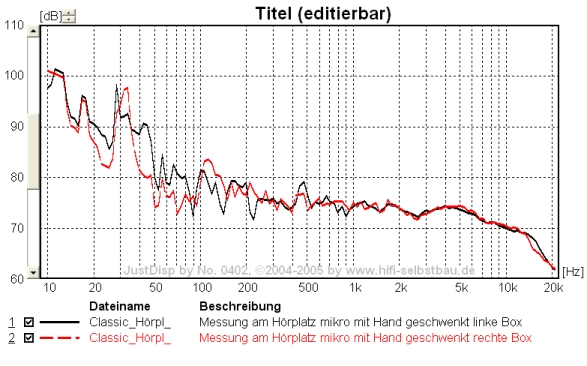

              Deine Hörplatzmessungen sehen ja wirklich sehr abenteuerlich aus.
              Setzt dich mal bei der Messung auf den Hörplatz mit dem Mikro in der Hand und schwenke bei der Messung das Mikro auf Kopfhöhe ca.30cm langsam hin und her und im Programm relativ viele Mittelungen(32) einstellen.
              Dadurch bekommt man einen besseren Eindruck von dem was wirklich am Ohr ankommt.
              Kann natürlich sein das du wirklich einen "bösen" Raum hast. Bei mir sieht das wesentlich ausgeglichener aus.

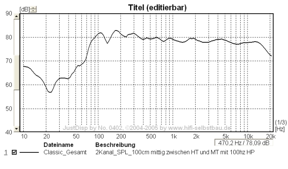

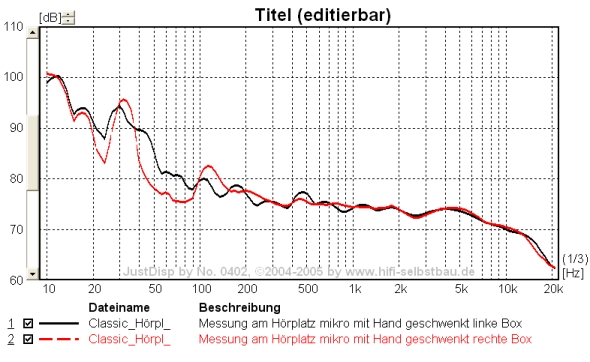

              Hier mal ein paar Messungen meiner Classic.
              Das erste Bild ist eine Hörplatzmessung mit 1/3 Oktave geglättet abstand ca. 3,5m.
              Das zweite in 1m Abstand Mikro mittig zwischen MT und HT 1/3 Oktave glättung und das letzte noch mal die Hörplatzmessung mit 1/12 Oktave glättung.
