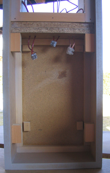

    habe vor ca. 1 Jahr die Gemeinde um folgenden Rat gebeten:
    Ich hatte die oben genannten Chassis aus einem uralten selbstgebauten Lautsprecher zur Verfügung und suchte ein neues Konzept dafür.
    Sofort hatte ich äußerst hilfsbereite Experten "zur Seite", die verschiedene Möglichkeiten posteten und mit Boxsim an einer passenden Weiche herumfeilten.
    Ein Riesendank und ein x-faches Hoch daher an folgende Mitglieder:
    walwal, Jann und andi_m
    Zum Projekt selber dann:
    die Gehäuse wurden aus 19mm MDF, die Frontplatte aus 28mm MDF hergestellt.
    Das Holz wurde vom Tischler (=österreichisch für Schreiner ) zugeschnitten, die Ausfräsungen auf der Frontplatte von mir selbst erledigt.
    Die Ausfräsungen für den (alten) TIW 250 waren dementsprechend zeitaufwändig!!
    Der Zusammenbau lief in der üblichen Art und Weise - braucht in diesem Forum m.E. nicht mehr ausführlich beschrieben werden.
    Etwas spannender war für mich dann der Bau der Weiche - war mein erster Versuch, deshalb die Ungewissheit.
    Da ich aber eine eigene Weichenkammer eingeplant hatte, konnte ich recht verschwenderisch mit dem Platzangebot und der Aufteilung der Weichenteile umgehen (siehe auch das Foto)

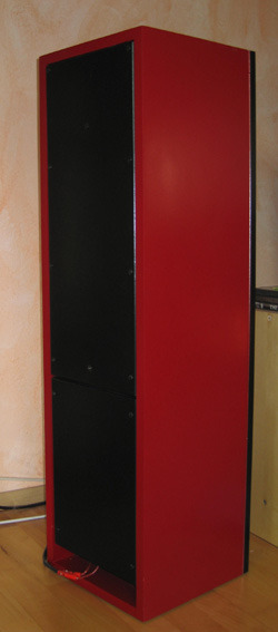

    Vor dem Lackieren entschloss ich mich dann zum Einfräsen der Schattenfugen zwischen Gehäuse und Frontwand und auch für die beiden Fugen auf der Front (zwecks Designzwecken)
    Nach der Grundierung wurde der Lack in mehreren Schichten aufgesprüht (da ich keinen Kompressor zur Verfügung habe) und zum Schluss wurden die Lautsprecher noch mit Parkettlack mehrere Male gerollt.

    Schöne Arbeit, die Farbkombination hatte ich bei einem meiner Projekte auch mal, gefällt mir immer wieder!
      • 28848
      Schön geworden. Nur dafür, dass wir so lange an der Weiche gebosselt haben, sieht sie viel zu einfach aus!
      Wie klingt es denn?
      Das mit halb fertig kenne ich. Entweder gleich oder nie!
      Gruß, auch an Jana

        Schöne Lautsprecher.
        Nur eins verstehe ich nicht:
        Du baust die Chassies außermittig ein - warscheinlich um Kantenrefexionen zu vermindern. Warum hat der HT dann zur Seite den gleichen Abstand wie nach oben?
        Hier hast Du nicht konsequent zuende gedacht....

          @ chris
          das Zuendedenken hat in diesem Fall andi_m übernommen
          Spaß beiseite: Andi meinte, dass durch das seitliche Versetzen der Mittel- und Hochtöner die Bündelung besser wird - daher dieser Aufbau.
