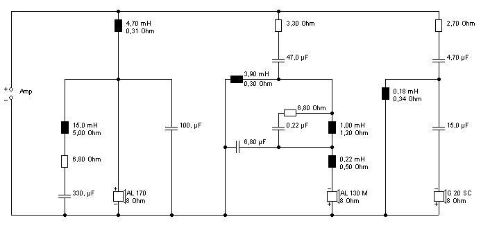

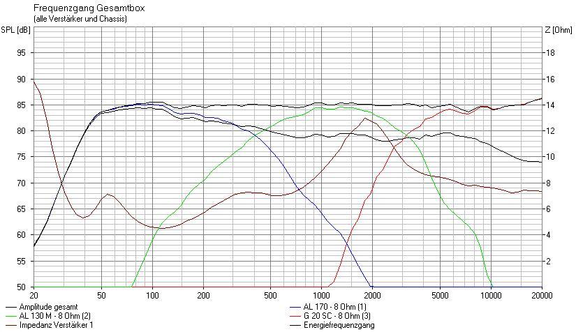

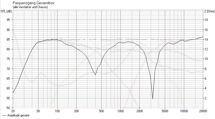

    An der Weiche habe ich inzwischen auch noch etwas verändert. Es bleibt aber grundlegend eher bei Kosmetik: Die Frequenzgänge auf Achse und unter 30° sind nahezu identisch geblieben. Lediglich die Einbrüche nach oben und unten im Bereich der Übernahmefrequenz von MT & HT sind etwas größer geworden.
    Dafür kommt im HT-Zweig ein zweiter Kondi dazu und die Spule wird etwas kleiner. Besser bekomme ich den Phasengang aber nicht hin..

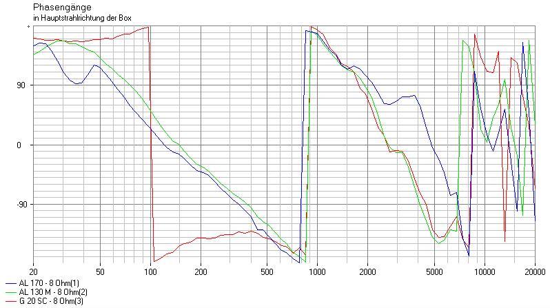

    Jetzt ist auch die Auslöschung zwischen MT und HT bei Verpolung besser:
    Leider bedeutet das jetzt, dass ich wahrscheinlich auch an die Weiche vom Center noch einmal ran muss...

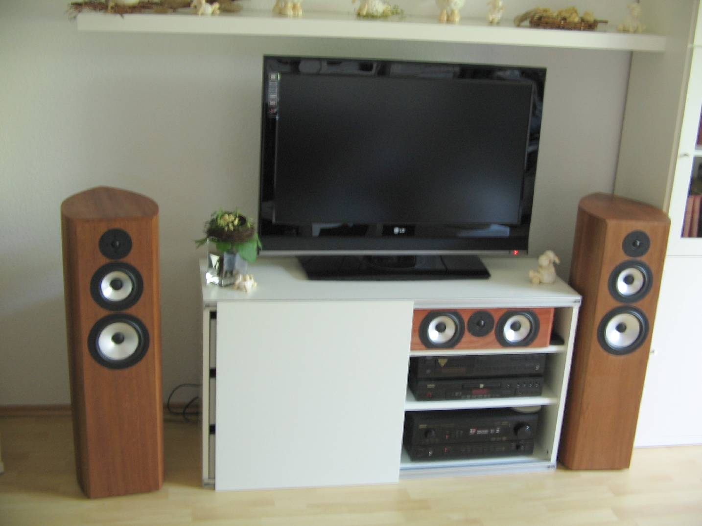

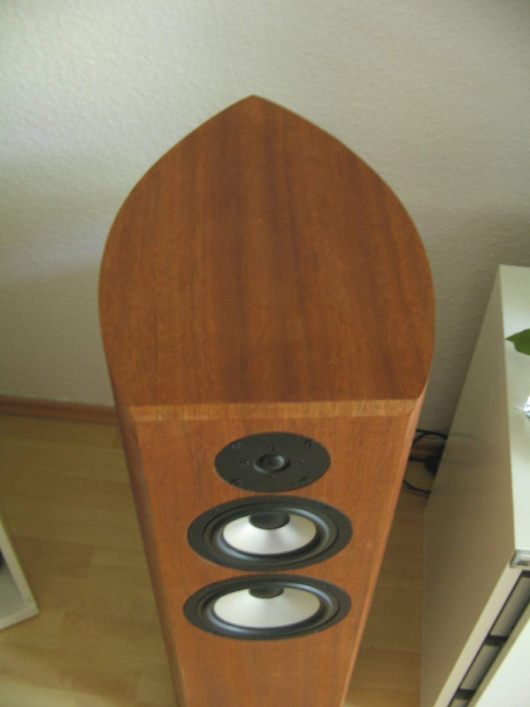

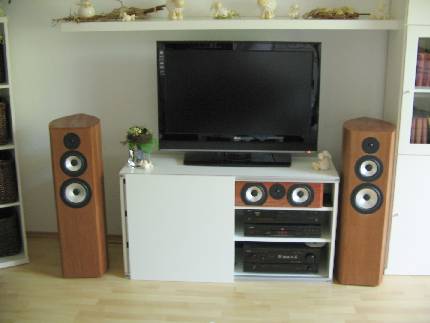

                      Es ist getan. Die Gehäuse waren jetzt schon länger fertig. Das Furnier ist Makore, und siehe da: Verkleben mit Pattex kein Problem! Es war also nicht der Klebstoff, sondern eher ich ...
                      Auf den Fotos sieht es machmal so aus, als wäre das Furnier Matsch-braun. Erst mit Blitz kommt die schöne goldgelbe Maserung durch, wie sie auch in natura vorhanden ist.
                      Das Furnier habe ich mit Schellack-Mattierung von Clou leicht poliert. Mehr Glanz möchte ich erstmal nicht haben. Ich überlege noch immer, ob ich doch noch einen Kontraststreifen anbringe. Dazu liegen zwei Edelstahlbleche und zwei Blechstreifen gebürstetes Alu schon bereit. Wenn ich nämlich von vorne draufgucke (die LSP sind leicht zum Hörplatz hin angewinkelt), kommt die Rundung noch nicht so toll raus.
                      So sieht die Schallwand nämlich viel breiter aus, als sie in Wahrheit ist. Das Blech würde dann auch die Farbe der Chassis aufgreifen. Mal sehen.
                      Jetzt aber noch kurz zum Klang:
                      Hmmm - schwierige Geburt. Ich habe erst einmal beide geposteten Weichen probiert. Selbst nach 4 Wochen intensivem Hören und Testen bin ich noch nicht ganz sicher, welche mir schlussendlich mehr gefällt (Abänderungen einzelner Bauteile kamen ja auch noch). Die erste Version mit schlechterer Phasenlage zwischen MT & HT wirkt etwas präsenter und lockerer, die 18dB-Version klingt schon mächtig neutral, aber eben arg "langweilig".
                      Insgesamt aber habe ich mein Ziel erreicht. Im Vergleich zu den EXPIs ist die ACARA wesentlich weniger aufstellungskritisch. So richtig wird sich das aber erst nach meinem Umzug bemerkbar machen. Ein wenig Kritik muss ich trotzdem üben. Was die EXPIs deutlich besser konnten, war Hochtonauflösung und hohe Lautstärke. Der Unterschied im Hochton ist nicht so dramatisch, aber hörbar. Die Lautstärke ist ein zweiteiliges Problem: 4dB weniger Wirkungsgrad und der Receiver ist am Ende, wenn es lauter werden soll. Eine gute alte Stereo-Endstufe von Marantz wird dieses Problemchen zukünftig lösen.
                      Der zweite Teil betrifft wohl eher die G20SC. Wenn es mal lauter wird, wirkt sie angestrengter als der VIFA der EXPI (der hier gerade verkauft wird, schleich, schleich...)
                      Nochmal: auch klanglich bin ich soweit sehr zufrieden! Schöne Räumlichkeit und ausufernde Neutralität Selbst Marla in der Endlosschleife ist nicht sonderlich nervig.
                      Zum wirklichen Testen habe ich dann allerdings zwei Scheiben von Tori Amos genommen (Boys for Pele & Strange little Girl). Toris Stimme kommt schon sehr sehr natürlich und mit der richtigen Portion Hauchigkeit rüber. Wirklich nett ist z.B. bei Ihrer Interpretation von "I don't like mondays" die tiefe E-Orgel und ihr kaum noch geflüstertes "down" am Schluss (Strange little girl, Track 9).
                      Die räumliche Abbildungsschärfe ist zwar nicht ganz so gut, wie bei meinen ehemaligen Pseudo-D'Appos, aber Tori steht immer noch schön stabil in der akkustischen Mitte und singt mich aus dem Fernseher an, obwohl der kein Bild zeigt
                      Die größte Verbesserung aber habe ich im HK-Betrieb. Mains und Center passen jetzt viel besser zusammen und bilden eine runde Einheit (jaja, ein liegender Center...funktioniert trotzdem! Bätsch!). Wenn dann noch der Sub fertig ist, machts bestimmt noch mehr Spass
                      Bis hier erstmal vielen Dank für Eure Kommentare und Anregungen! VG,

                      • Marc2006
                        • 03.06.2008
                        • 27
                        Da hast du dir ja mordsmäßig viel Arbeit gemacht...........meinen Respekt.
                        Aber mal so ne Frage am Rand, wo ist denn das Typenschild angebracht? Hatte mich darauf am meisten gefreut, weil ich sowas noch nie bei ner selbstgebastelten Box gesehen habe.
                        Nochmal meinen Respekt, denke so aufwendig wird mein Bau nicht sein :-)

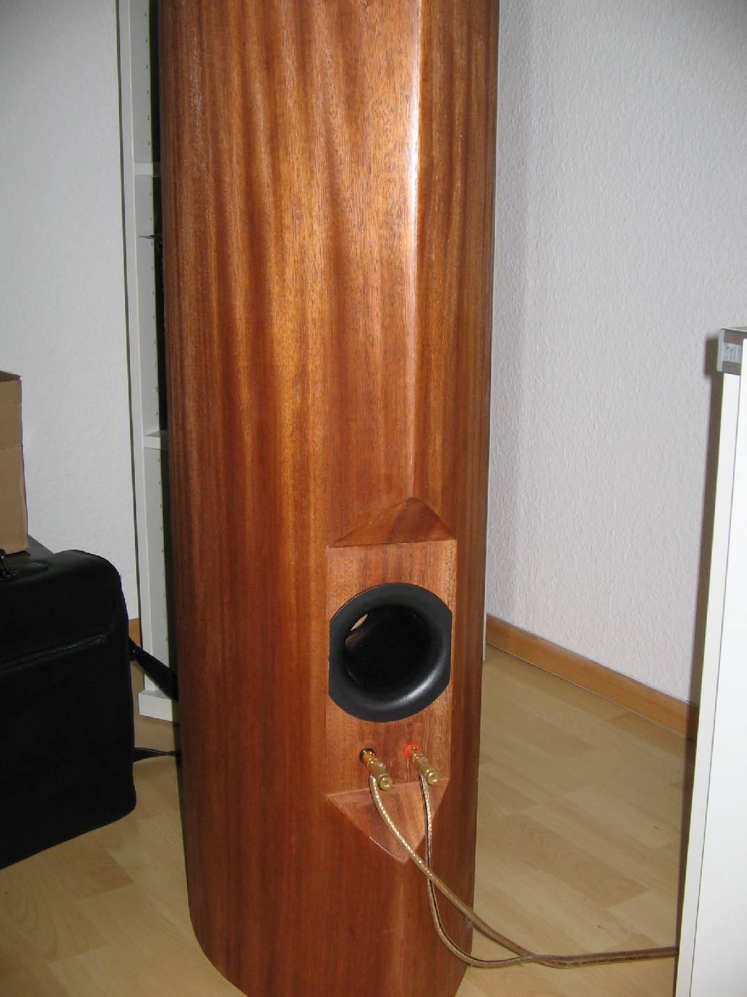

                          Hatte ich im damaligen Frust ganz vergessen: Das Typenschlid sollte ja den leidlich hässlichen Rand vom BR-Rohr verstecken. Es sah auch schön aus und kostete nur 12 Euro das Paar. Während der extrem vergurkten ersten Furnierversuche hatte ich nach Katalogangaben schon mal die Ausschnitte dafür gemacht.
                          Nun aber (peinlich peinlich): habe ich mich vertan. Das verwendete BR-Rohr hat einen größeren Einbaudurchmesser als Platz in dem geraden ausgestemmten Rückenteil war. Im "Datenblatt" war ein Außendurchmesser von 96mm und eine Einbauöffnung von 88mm angegeben. Die Angaben zur Einbauöffnung stimmen auch, der Außendurchmesser ist aber 126mm und damit zu breit. Darauf hin habe ich das Rohr an den Seiten radikal gekürzt und versucht, die Fräsung im Typenschild/ Abdeckung entsprechend zu erweitern.
                          Das ist gründlich schief gegangen und sieht einfach erbärmlich aus. Die Dinger werden also neu angefertigt. Das hat jetzt aber Zeit.
