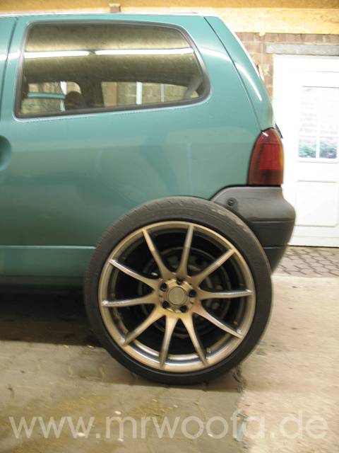

    Erstmal musste mein kleiner in die OP-Halle beim Carsten. Dort kurz eine Bestandsaufnahme und erste Gedankengänge und -fassungen zur Umsetzung des Projektes... Ein paar schicke Felgen hätte er auch fast bekommen... Leider waren sie so groß, das sie nicht mal ins Radhaus passten... Und das obwohl die Karre mit Serienfahrwerk an ein Buggy erinnert :hammer:

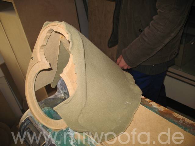

    Nach ersten Messungen war die Gehäusegröße und -art festgelegt und wurden fix maßgeschneidert. Wir haben kein GFK eingestezt, da es hier einfach zu umständlich wäre und zu lange gedauert hätte... Die Gehäuseteile bestehen aus einem Mix aus 10er Span und 10er MDF (mit Innenstreben) und waren laut Klopftest auch tot...

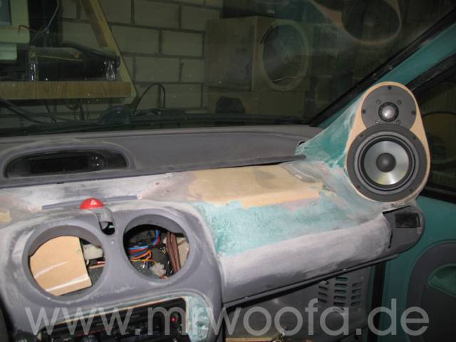

      Erste Spachtelungen damits drumrum nich so nackig aussieht...
      (Die noch offengelassenen Löcher waren für die Schrauben zum (De)montieren während der Arbeiten nötig)

        Links passt schonmal messtechnisch ganz gut... Optisch auch noch ganz verträglich!
        Rechts ein klein wenig schwieriger, aber auch hier messtechnisch gut gewesen und somit die Position beibehalten
        Schleifungen usw...

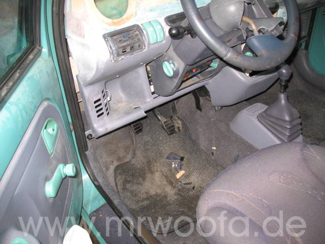

              Da die Franzosen wie sonst auch nicht wirklich wartungsfreundlich denken, musste ich unters Auto kriechen um so an die Bolzen der Sitze zu kommen... Sitze und Teppich waren so fürs Kabel legen nicht mehr im Weg... Spart doch deutlich was an Zeit!
              LS-Kabel gehen in der Mitte lang -> Kurze Wege und sinnvolle Trennung von Strom (linker Schweller) und Cinch (rechter Schweller).
              LS-Kabel und oben Stromversorgung sowie Remote für die HU
