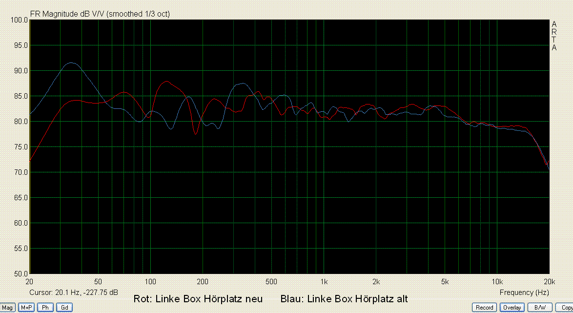

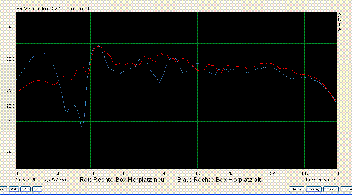

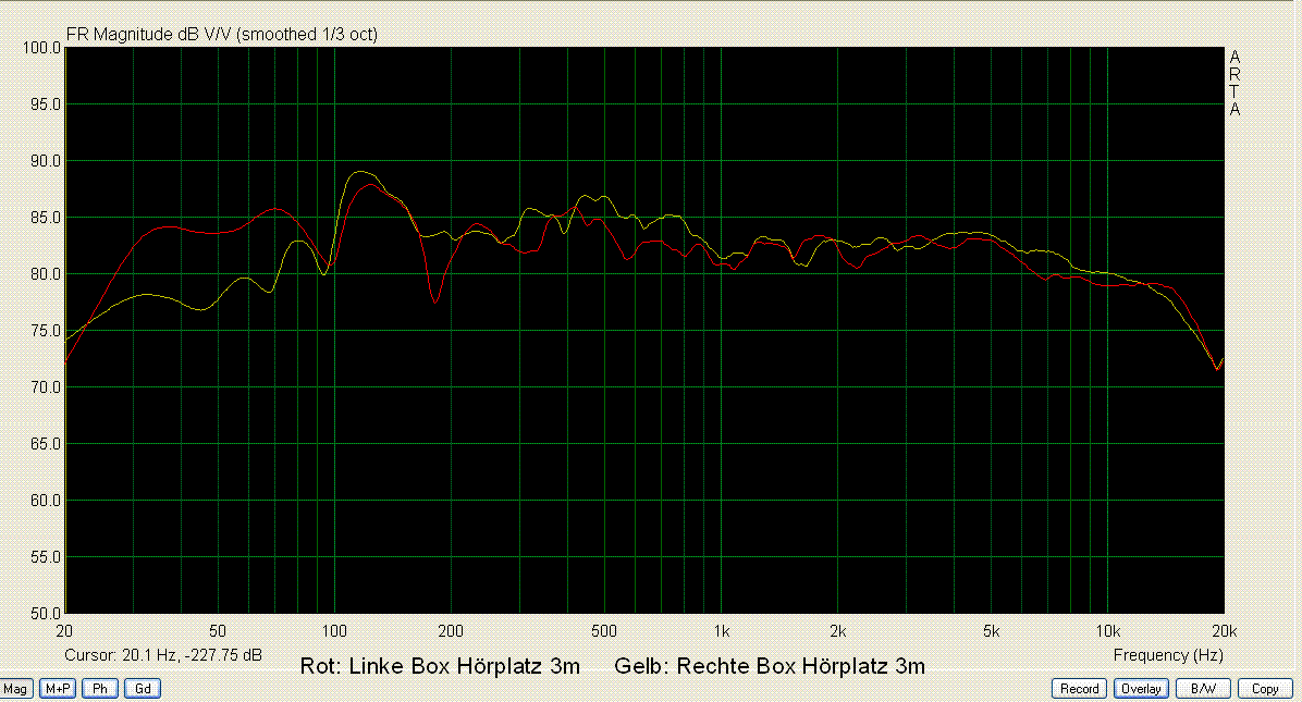

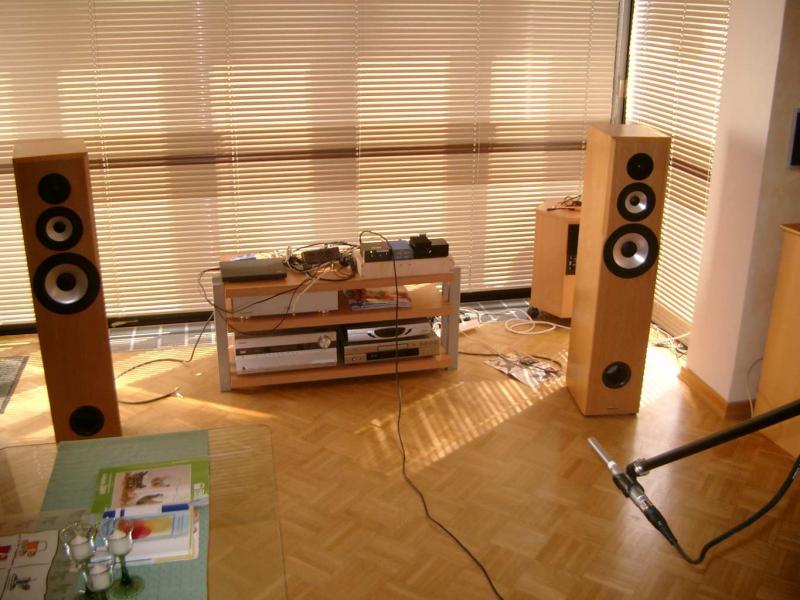

          So, nach den etwas frustrierenden Hörplatzmessungen hab ich jetzt mal eine
          andere aufstellung probiert.
          Das Rack hab ich mittig in den Erker geschoben und links und rechts davon die LS aufgestellt.
          So sehen beide LS zumindest schon mal annähernd das gleiche Umfeld.
          Als erstes hab ich erst mal einen Hörtest gemacht. Nach ein bisschen rumschieben der Boxen hat sich auch sofort ein viel besseres Klangbild ergeben wie vorher.
          Die Musik löst sich besser von den LS, viel bessere phantomschallquellenbildung (was für ein Wort). Auch der Bass scheint insgesamt ausgeglichener.
          Die anschließenden Messungen bestätigten dann auch das gehörte. Die Raummode bei 35hz wird viel weniger angeregt, das 60hz Loch der rechten Box ist fast verschwunden und der bereich oberhalb von 200hz sieht auch etwas ausgeglichener aus.
          Was noch auffällt ist der Peak bei 120hz der bei beiden LS auftritt. Je weiter man nach vorne geht desto größer wird der Buckel und das hört man auch deutlich.
          Das wäre vielleicht ein Bereich den man gut mit einem DSP in den griff kriegen könnte.
          Im Anhang noch ein paar Bilder von der Aufstellung der LS und den Messungen.

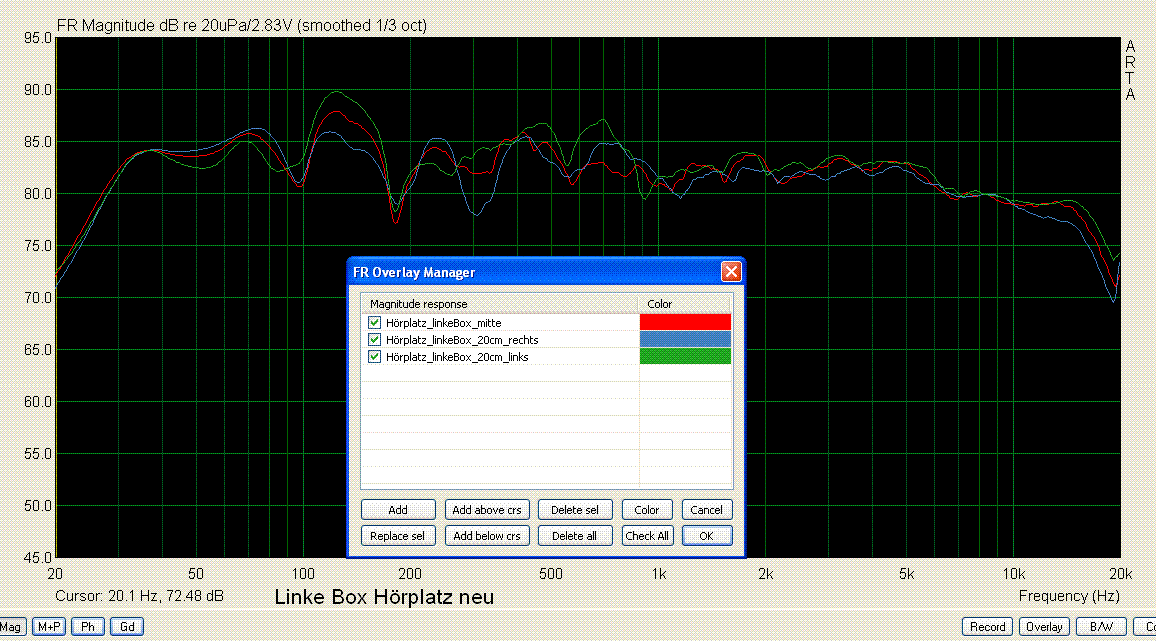

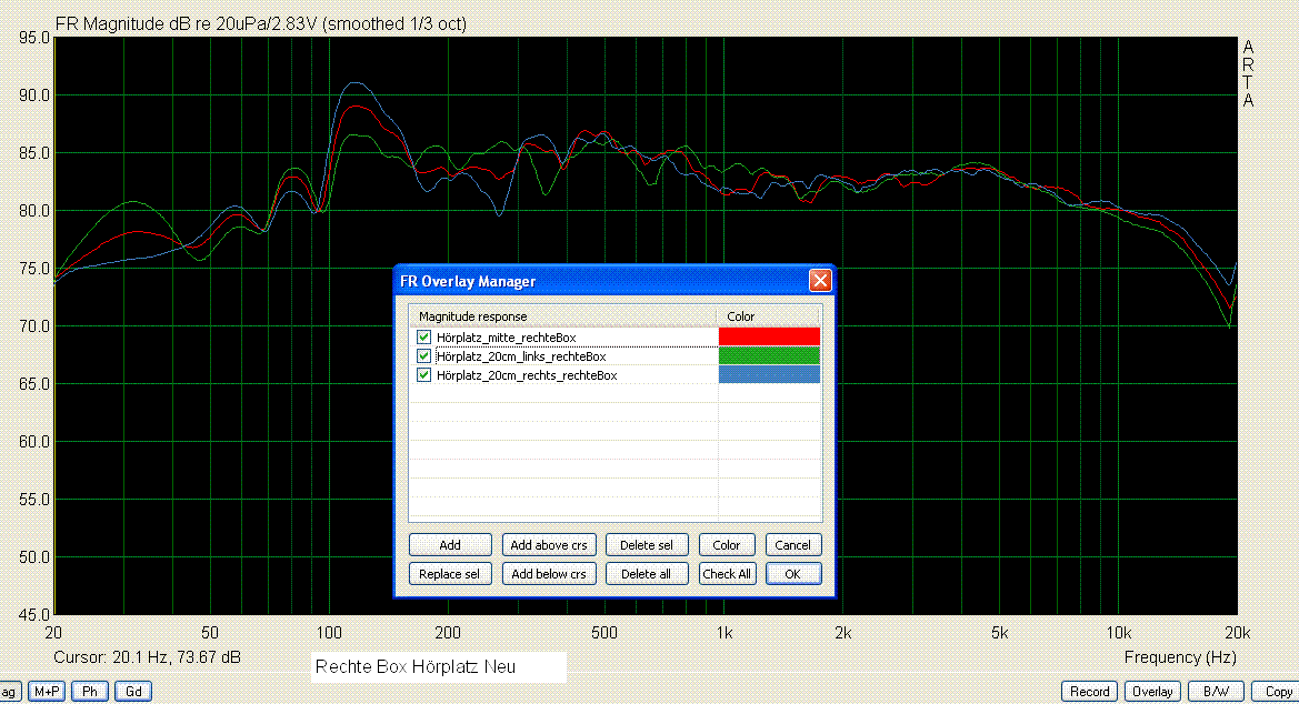

            Hier noch mal ein paar Messungen in unterschiedlichen Mikropositionen mit der neuen aufstellung.
            Jeweils mittig, 20cm links, 20cm rechts. Das Mikro zeigte dabei immer gerade zwischen die Boxen
            Wenn man die veränderungen sieht fragt man sich ob und wo man da noch optimieren kann oder sollte.
            Gruß Udo...
              • 28848
              Jaa, das sieht schon viel besser aus. Die 120 Hz stören schon, ich hatte meine 100 Hz Spitze immer rausgehört, allerdings war ich darauf geeicht. Bei Männerstimmen merkt man das sofort.
              DSP, Absorber (Das sieht aber nix aus), oder die Weiche. 15 mH, 220 µF, 0-5 Ohm zusätzlich in Serie schalten, parallel zum tt. Senkt 100-150 Hz um 3-4 dB.
              Wenn das hilft, würde ich nix mehr machen mit DSP.
              Der etwas fehlende Bass kann ev. durch weniger Abstand zur Rück"wand" ausgeglichen werden oder das ABL. Glas schluckt Tiefton, wirkt als Absorber.
              Jürgen
