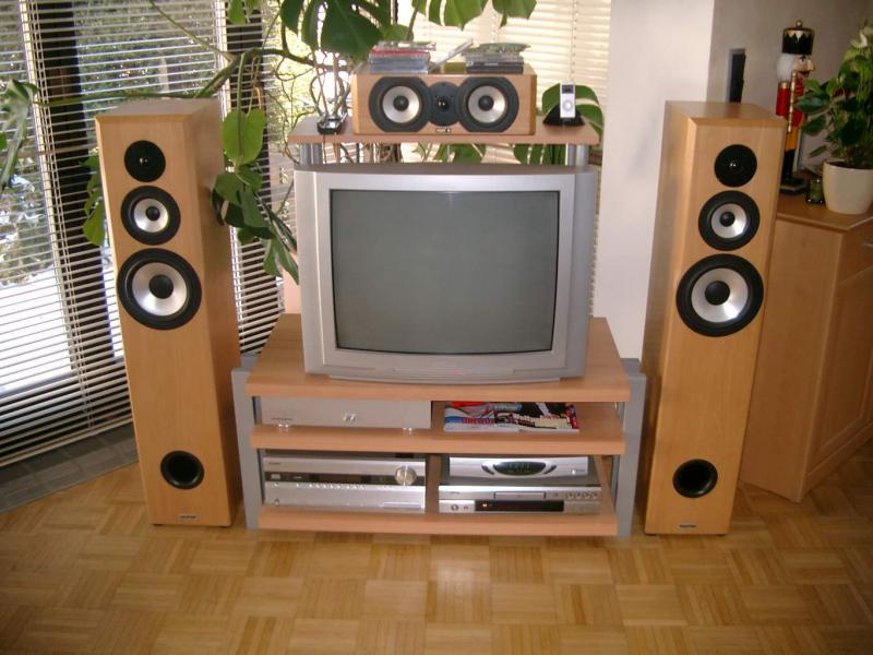

    Meine Classics sind endlich fertig, und ich möchte sie euch auch nicht länger vorenthalten.
    Wie der Name schon sagt handelt es sich aus einer Mischung der Classic 200 und der Selection von Thomas Reimann
    Chassibestückung : AL200, AL130M, G25HE
    Maße: 115cm hoch, 24cm breit, 30 cm tief.
    Gehäuseaufbau ist genauso wie die Classic 200 nur das ich unten noch eine Weichenkammer mit eingebaut hab.
    Das Volumen ist dabei auf 50l angestiegen und die Weiche wurde von Thomas Reimann angepasst,ähnlich seiner Selection da die Classic seiner Meinung nach etwas basschwach ist und etwas mehr punch gebrauchen könnte.
    An dieser stelle noch mal ein großes Dankeschön an Thomas Reimann der mir mit Rat und Tat zur seite gestanden hat.
    Jetzt wollt ihr wahrscheinlich wissen wie die teile klingen aber eins vorweg ich kann keine Klangbeschreibung liefern aller Thomas Reimann. Dazu fehlt mir die Erfahrung und die Vergleichsmöglichkeiten.
    Aber eins kann ich definitiv sagen, sie klingen genau so wie ich es mir erhofft habe :-).
    Der Tiefton klingt im gegensatz zu meinem alten Sub/Sat-system richtig befreit. Sauber und klar mit einem richtig geilen Punch und noch mit einem erfreulich guten tiefgang und das ohne dröhnen.
    Hatte vorher immer mit Raummoden gekämpft.
    Natürlich darf man hier jetzt keine Tiefbassorgien erwarten aber dafür wird man mit einem sauberen und staubtrockenen Bass belohnt.
    Bei Telegraph Road von den Direstraits hab ich mich richtig erschrocken als das Schlagzeug einsetzte...
    Das gleiche gilt für den Mitteltonbereich, Stimmen und Gitarren stehen im Raum wie ich es vorher nicht erlebt habe.
    Man bekommt richtig Livefeeling.
    Kurz gesagt, ich bin wunschlos glücklich. Eine Sub brauche ich für Musik definitiv nicht mehr.
    Lediglich fürs Heimkino muss ich mir noch was einfallen lassen da der Platzmässig nicht mehr dahin passt und fürs DVD schauen kanns ruhig mal ein bisschen grummeln.

    Optisch super gut gelungen. Respekt.
    Wie hast du die 50 Liter denn abgestimmt? Gleiches BR-Rohr wie bei der Classic 200?
      • 28890

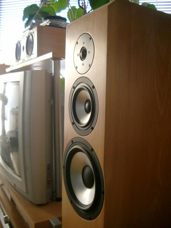

      Sehr schön, nur die Schrauben des HT sind zu hell, oder liegt es am Foto?
      Klingt sicher sehr gut, der Al 130 (M) ist hervorragend.

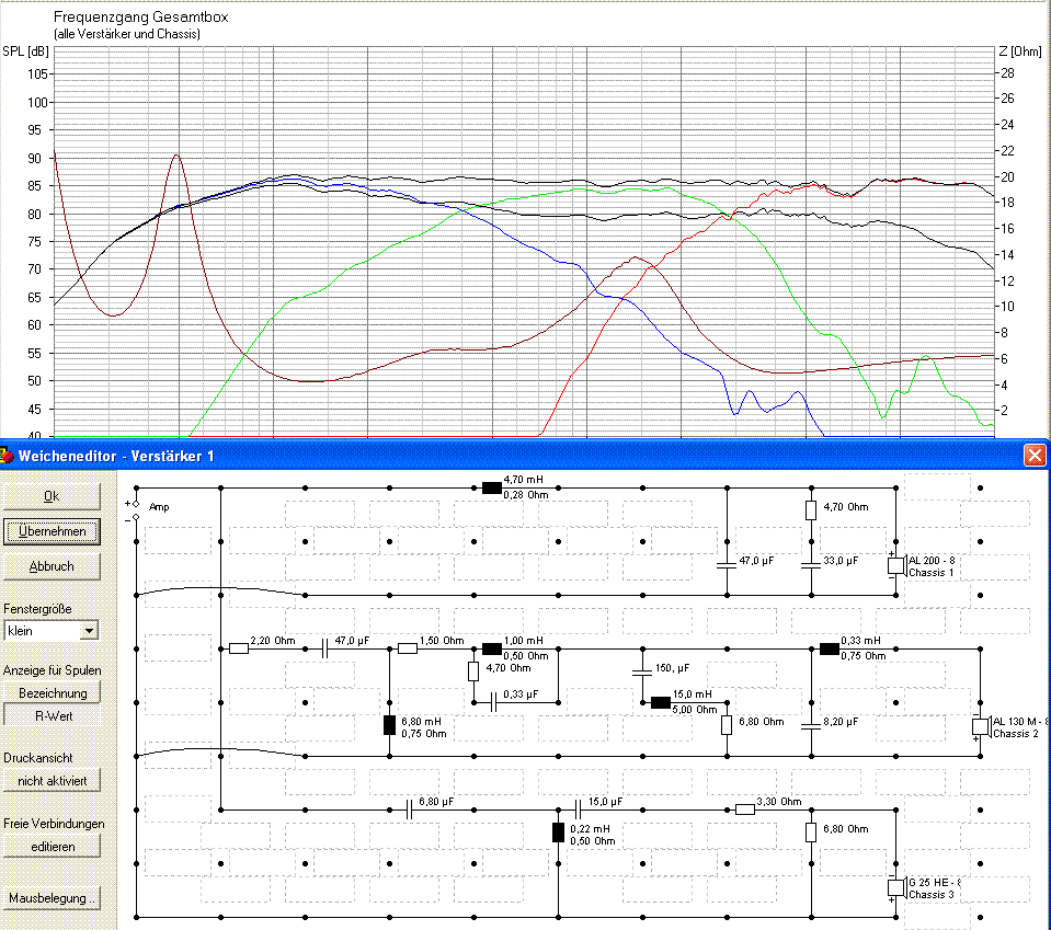

      Kannst Du mal die Weiche einstellen oder Simu?

        Da hast Du aber schöne Lautsprecher gebaut. Sehr gelungen finde ich die Lösung der Fase am AL200. Die Simu/Weiche würde mich auch brennend interessieren.

          sehen ja wirklich Spitze aus, sehr gute Arbeit, bin richtig begeistert.

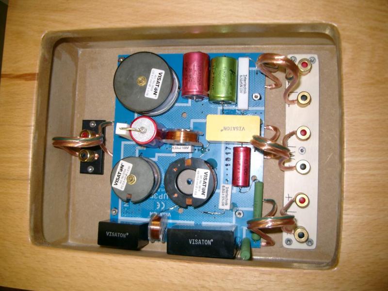

          Die Fase nur bis zum AL200 laufen zu lassen hat was, auch der Trick mit den sep. Anschlussklemmen in der Weichenkammer ist perfekt, so läßt sich die Weiche schnell entfernen ohne die Box aufzuschrauben.

            Ach Udo, ich bin begeistert :-D Wirklich schön geworden und sicher eine Steigerung zu deinem vorherigen Setup!!!
            Und den Sub würde ich erst einmal weglassen! Da kriegen wir schon irgendwas anderes hin!!! Aber ich bin mir fast sicher, dass du erst einmal ohne Sub leben kannst für Musik :-)
            Wenn die Verarbeitung so wie beim Center ist, den ich ja kenne, dann hast du super Lautsprecher für viele Jahre!!! Und ich denke bei der Optik macht auch deine holde Frau mit *G*

                Die Schrauben hab ich inzwischen schwarz gemacht.
                Als Torx gabs die nur in verzinkt bzw. Edelstahl.
                Ich hab oben im ersten Beitrag noch die Weiche und die Boxsimdatei mit eingefügt für die, die es interessiert.

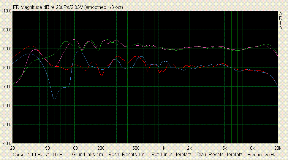

                            Hab die Bilder und die aktuelle Simu im ersten Beitrag aktualisiert.
                            Nach dem treffen mit Walwal und Andik hab ich mir die Weiche noch mal vorgenommen. Dabei hab ich den Grundton etwas angehoben und die trennung von MT-HT geändert. Der MT wird jetzt mit 18dB nach oben getrennt. Dadurch ergibt sich ein besseres phasenverhalten und gleichmäßigeren E-Frequenzgang.
                            Ausserdem hab ich den HT noch mal etwas abgesenkt obwohl, gerade nach dem Vergleich mit der KE und der DSM, mir die G25HE immernoch ein wenig zischelig und unsauber vorkommt.
                            Ich werde wohl mittelfristig auf die KE umsteigen.
                            Was mich aber am meissten überrascht hat war der Raum. Bei Jürgen klang meine Classic wesentlich ausgewogener.
                            Aus dem Grund hab ich heute noch mal ein paar Messungen gemacht. Man sieht deutlich in den Messungen die unterschiedlichen Aufstellungsbedingungen der beiden LS.
                            Die linke Box hat ja zumendest noch den Erker im Rücken wogegen die rechte mehr oder weniger im durchgang zum Eßzimmer steht.
                            Ich frage mich jetzt ob ein DSP die Aufstellungsprobleme etwas abmildern kann.
                            Mit dem DSP-Modul von Hifiakademie hat man ja schon einige möglichkeiten.
                            Im Anhang mal ein Bild von den Messungen. Alles ungefenstert mit 1/3 Oktave glättung.
                            Was haltet ihr davon ?

                              Aua!
                              Dein Raum ist wohl recht groß und verstärkt die 30 Hz, oder war das ABL an?
                              Links am Hörplatz fehlt etwas Grundton. Wenn du das BR-Rohr kürzt, also höher (45 Hz) abstimmst, gewinnst du Pegel um 50 Hz, 30 Hz fällt ab. Würde schon helfen.
                              Rechts hast du wohl eine Raummode (Senke bei 60) und Übertreibung bei 120, die 120 bekämst du mit einem Eckabsorber weg. Einfach mal 2 Polster vom Sessel (nur, wenn sie lose sind ) hinstellen. Oder sie sind eine Folge der 60 Hz. 60 Hz schaffst du wohl nur mit anderem Hörort, auch DSP kann das nur lindern, außerdem überfordert es wohl den TT, das so stark anzuheben.
                              DSP wäre wohl sinnvoll, weil die Seiten so unterschiedlich sind.
                              Wie sieht denn die Summe l+r aus?
