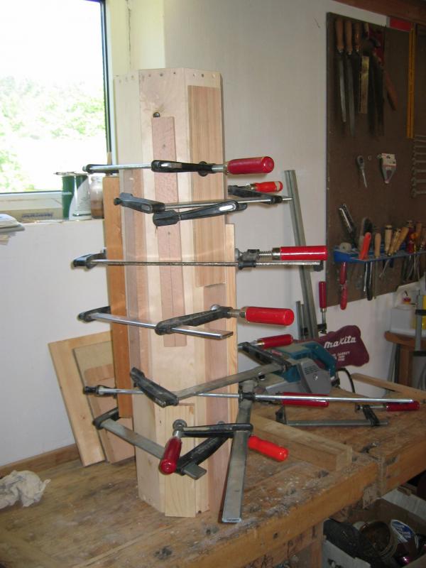

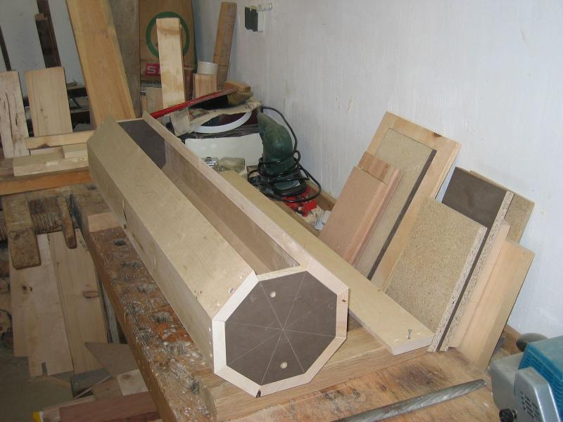

                    Hallo Leute,
                    habe mir für den Zusammenbau Schablonen gebastelt, auf die ich die Bretter aufgeschraubt habe. Am Ende habe ich die Dinger einfach wieder abgesägt (hatte für diesen Zweck eine vernünftige Tischkreissäge meines Vaters zur Verfügung, sollte aber mit einer Handkreissäge und Schraubzwingen auch möglich sein.
                    Ich würde das eigentlich wieder so machen, da es mir dadurch möglich war die Röhre sehr genau und beim letzendlichen verleimen auch sehr schnell zusammenzufügen.

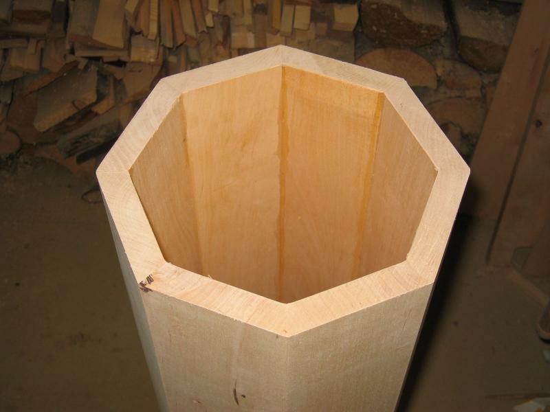

                              Hallo Leute,
                              danke allen die mir geholfen haben und mir Tips gegeben haben. Ich hab die Röhren nun innerhalb sechs Stunden fertig bekommen und möchte an dieser Stelle dem Forum auch etwas in Form meiner gesammelten Erfahrung zurückgeben.
                              1. Die 22,5° Schrägen würde ich sofern man keine Tischkreissäge sein eigen nennt beim Schreiner machen lassen. Die meisten mittelständischen Schreinereien sollten eine große Tischkreissäge mit digitalem Winkelmaß haben, welches dann auch genaue Ergebnisse liefert. Hat mich 20 Minuten Zeit und nen Zehner gekostet....zwei Euro für die Bierkasse waren auch noch drin.
                              2. Hat man die Schrägen, ist das "schlimmste" geschafft. Das Zusammenleimen gestaltet sich nun tatsächlich recht einfach. Ich wollts auch nach dieser Beschreibung: http://weha.wesselnet.de/?action=HM&...bindungen.html nicht glauben, aber es ist wirklich einfach und genau. Wichtig ist nach meiner Erfahrung ein geeignetes Klebeband. Ich hatte irgendso ein Noname-Produkt rumliegen, welches sich als brauchbar erwies. Es sollte jedoch durchaus etwas dehnbar sein. Wenn mans nicht so Ordentlich macht sieht das so aus:
                              Hat aber trotzdem sehr gut funktioniert :-)
                              Ich hab zwei Zwingen genommen und die solange angespannt bis mir mein Winkelmesser ca. 45° angezeigt hat.
                              Das ganze multipliziert mit 8 (für zwei Boxen)
                              Anschließend:
                              Wenn man dazu jetzt die zweite Hälfte zusammenleimet sollte man allerdings nicht mehr auf den Winkel achten sondern WICHTIG auf das Eckenmaß, da der Winkel das ungenauere Maß ist.
                              Leimt man die beiden Hälften letztendlich zusammen ist man mit Spanngurten gut beraten. Es gehen aber auch Schraubzwingen. Hab beides ausprobiert. Man sollte auch nicht zu viel Kraft dabei verwenden, da sich die Hälften sonst etwas aufbiegen und ein Spalt an den Kanten entsteht. Und mal ehrlich, das soll ja kein Düsentriebwerk werden, sondern "nur" eine Box.
                              Julian
