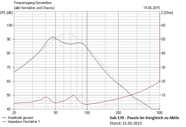

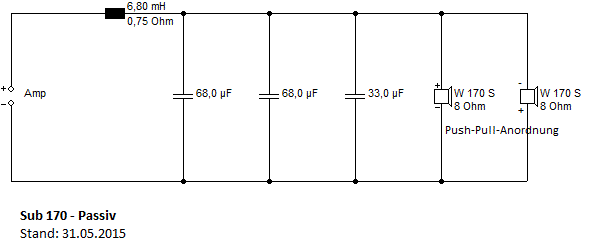

      Hallo zusammen

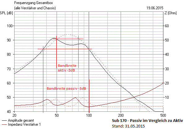

      anbei die ersten weiteren Informationen zur passiven Version.
      Ich habe euch die Weiche und den Frequenzgang aus Boxsim heraus extrahiert, in den Frequenzgang habe ich zusätzlich die o.g. Bandbreite eingezeichnet, im Vergleich zur aktiven Version. Dazu habe ich zur Bandbreitenberechnung die -3dB Punkte heraus gesucht.
      In der Konstruktion habe ich weiter einen kleinen Bassboost bei reichlich 40Hz eingebaut, der kommt nach meinem Hörerfahrungen sehr gut, auch wenn er mit 3db Anhebung eher klein ausfällt, ist es gut zu hören. Das lässt den kleinen Sub noch etwas kräftiger erscheinen, als er wirklich ist.

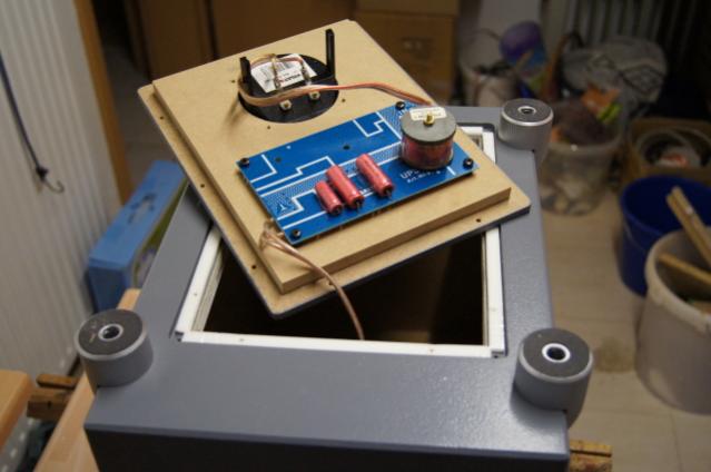

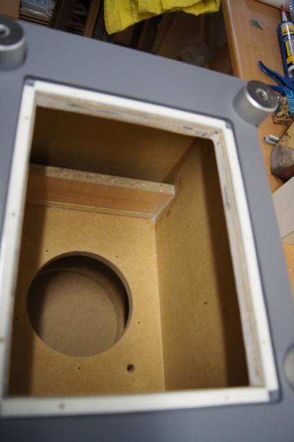

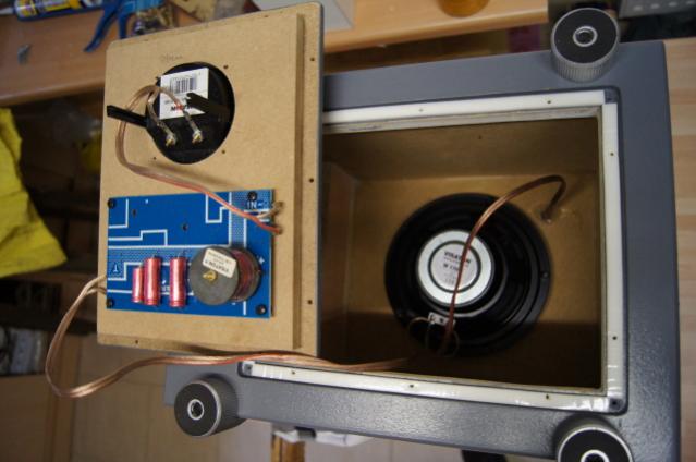

        ...so noch ein paar Bilder mehr.

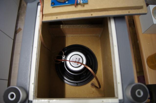

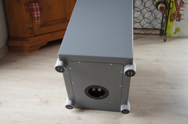

        Ich habe den Ausschnitt des ehemaligen Submoduls mit einem neuen Boden verschlossen, der Boden besteht aus einem Sandwitch mit 6mm MDF und 12mm MDF, das zusätzlich als Träger der Weichenplatine dient und in dem das ST77 oberflächenbündig eingelassen ist. Schaumstoffstreifen dichten den Einschraubboden ab.
        Wie in der Weiche zu sehen, habe ich den W170S in 8Ohm benutzt, er ist in der Push-Pull-Anordnung parallel geschaltet und ergibt somit eine 4-Ohm-Last für den angeschlossenen verstärker. Der Innenraum bleibt auch weiterhin frei von Dämmwolle.
        Das Terminal ist leicht nach hinten versetzt, so kann man mit Kabel den Subbwoofer anschließen und er kann frei stehen oder direkt an der Wand, da die Kabel vom Boden aus zugeführt werden. Einen kleinen Abstand, damit auch Bananas zum Anschluss genutzt werden können, stellen die Mivoc-Füsse sicher, die dem sub einen soliden Stand geben und zudem noch richtig gut aussehen :-)

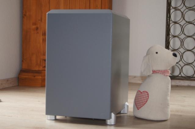

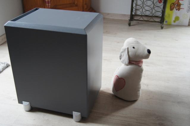

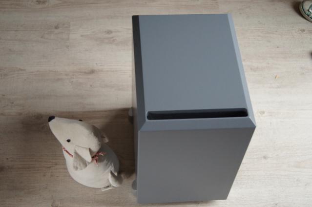

        Wie schon geschrieben, stelle ich den Subwoofer mit der BR-Öffnung nach hinten auf, damit bleibt die Front ohne "Löcher" und er baut damit etwas höher als tief, das passt bei mir gut ins Wohnzimmer und ist so auch noch unauffälliger - sagt zumindest meine Frau :-)
