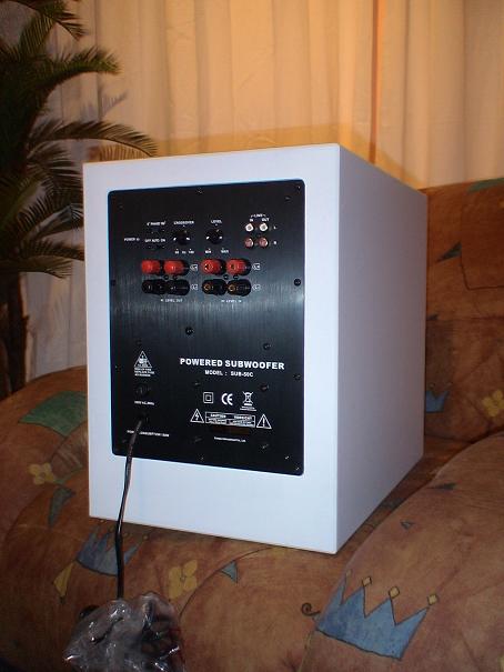

    Da es das ASM Modul nicht mehr gibt, suchte ich möglichst preiswerten Ersatz, ich wurde bei Conrad fündig, dort ergatterte ich mir das Submodul mit 80W an 4 Ohm für unter 80EUR.

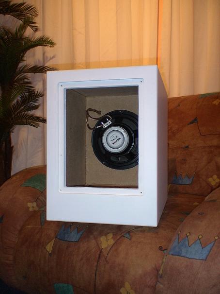

    Also baute ich das Gehäuse des ASM W17 unverändert auf. Da das Modul ebenfalls eine luftdichte Kammer ähnlich groß dem ASM100 mitbringt, konnte die Konstruktion unverändert aufgebaut werden, nur eben mit anderen Einbaumaßen. :-)
    Um die Leistungsgrenze des kleinen Moduls auszureizen, entschied ich mich für den W170S 8Ohm in Push-Pull mit elektrischer Parallelschaltung!

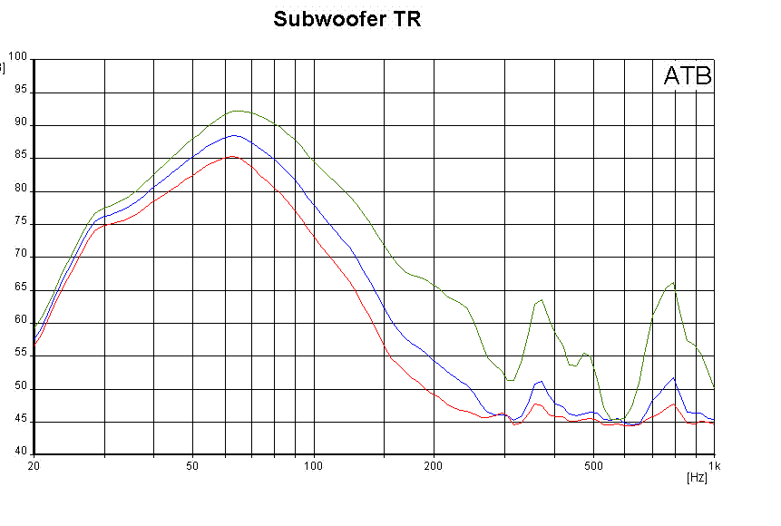

    Den Sub habe ich bei Visaton auch vermessen lassen, dabei läßt sich die Grenzfrequenz grafisch sehr gut bestimmen. Er arbeitet ab 30Hz (-10dB) und dank der einstellbaren Grenzfrequenz des Moduls bis 90Hz bei minimaler Trennung und 150Hz bei max. Trennung an der aktiven Weiche.

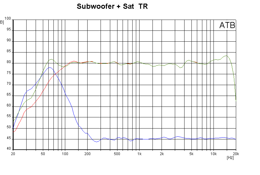

    Zusammen mit der Regalo haben wir den Sub auch vermessen und dabei richtig eingepegelt, es zeigt sich, dass sich glücklicher Weise an der Regaloweiche nichts ändern muss, man kann den Sub einfach parallel schalten.
    Hier der gemessene Frequenzgang in Abhäbgigkeit der eingestellten Trennfrequenz. Man kann uch gut die feste Tiefbassanhebung des Submodules erkennen!
    Nun der Messschrieb zusammen mit der Regalo. Man kann uch hier wieder erkennen, wie erstaunlich linear die Regalo arbeitet! Zumal bei diesen preiswerten Chassis, ein Lob an Visaton für diese großartigen Chassis!

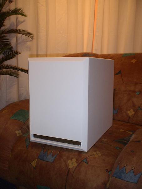

    So, hier nun ein Paar Bilder.
    Zum Klang, ich bin immer wieder begeistert, welchen druckvollen Klang die Bandpasssubwoofer bieten, zusammen mit der Regalo ergibt sich ein druckvolles und beeindruckendes Klangbild, es ist voller Kraft und Saft und macht einfach richtig Spaß. Der Bass ist bei richtiger Einstellung zunächst nicht unmittelbar herauszuhören, aber er ist da wenn man es erwartet, Bassattacken werden gut umgesetzt und wahrlich druckvoll in Szene gesetzt, es ist ein eigenartiges aber gleichermaßen großartiges Gefühl, wenn man den Bass in derartiger druckvoller Vorstellung erlebt. Tipp: Fleetwood Mac Live- der Hit!!!
    Was ich vermute ist, dass durch den Bandpasscharakter die Übertragungskurve auch nach unten hin sehr steil abfällt, deshalb werden weniger Moden angeregt als bei BR Subwoofern!
    Die Größe des Subs spiegelt sich nicht im Klang wieder, man erwartet einen deutlich größeren Sub wenn man sich nur aufs Klangbild konzentriert, der Sub ist sicher nicht der kleinste, aber bei dem Klang...
    Bis zu hochen Lautstärken bleibt der Sub sauber und konturiert. Auch preislich gibt es absolut nichts zu beanstanden, wenn man alleinig das Material rechnet, ist er im Vergleich zu manchen Fertigdingern ein echter Kracher!
