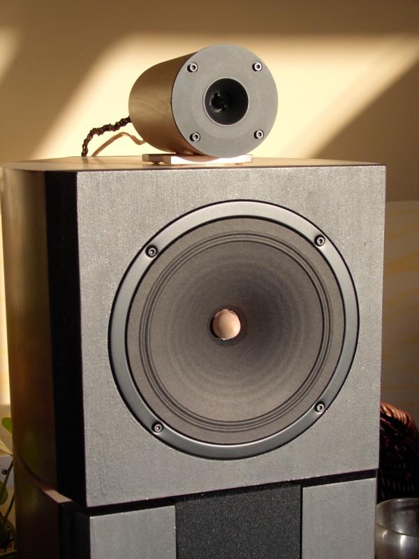

    Die großen Boxen sehen ja mal hammergeil aus! Ich würde aber die Abdeckung weglassen. Das macht erst diese Optik aus.

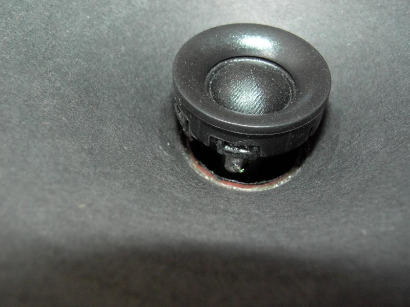

      mit Bespannung sieht es im Original besser aus. Der Hochtöner ist jetzt auch die neuere Version in schwarz!
      zur Zeit baue ich die Rear`s. Wenn die fertig sind folgen nochmal Bilder in der Endversion.

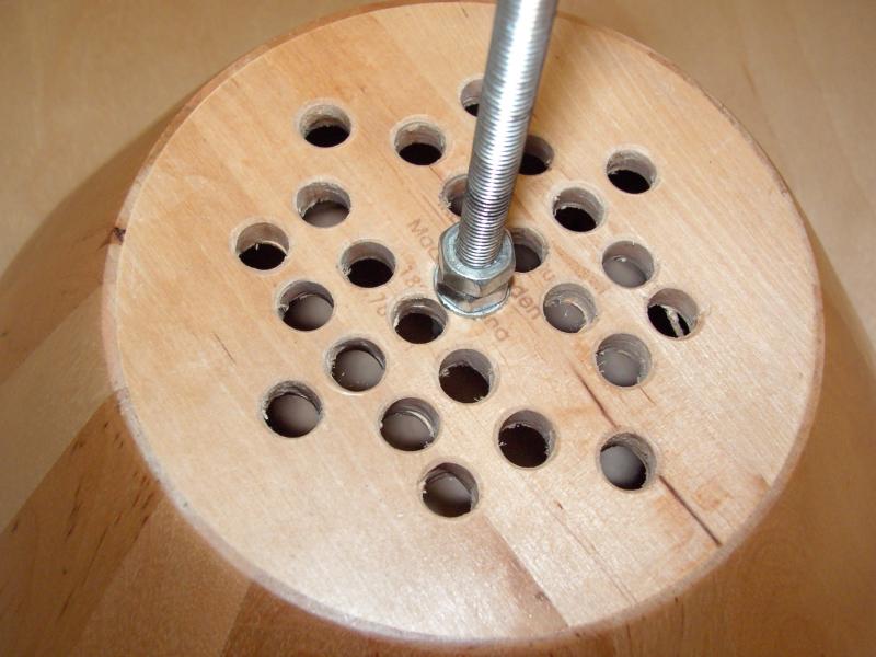

          also die Schlitze habe ich offen gelassen, bzw nur da satt verspachtelt, wo anschliessend Deckel oder Boden drauf kam.
          Das Furnier ist eine Birkenmultiplexplatte 1mm dick also nicht wirklich Furnier. Ich hatte das Gefühl, ich käme beim ersten furnieren damit besser zurecht, und hatte nicht unrecht.

                  also der Abstand beträgt ca. 70cm zur Wand und ist echt nicht zu leise. Im Gegenteil, ich reduziere den Pegel am Aktivmodul recht stark ( o.k. 10Uhr einstellung sagt nix über die Ausgangspannung ist aber ein Anhaltspunkt ) Die Trennfrequenz liegt jetzt bei eingestellten 80 - 100 Hz. Habe den Omnes 12 dB hochpassgefiltert. nu klingt besser.
                  Die Rears sind auch jetzt (fast)fertig bilder folgen bald

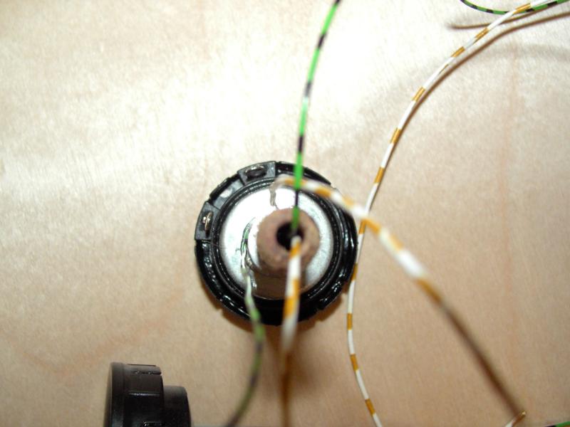

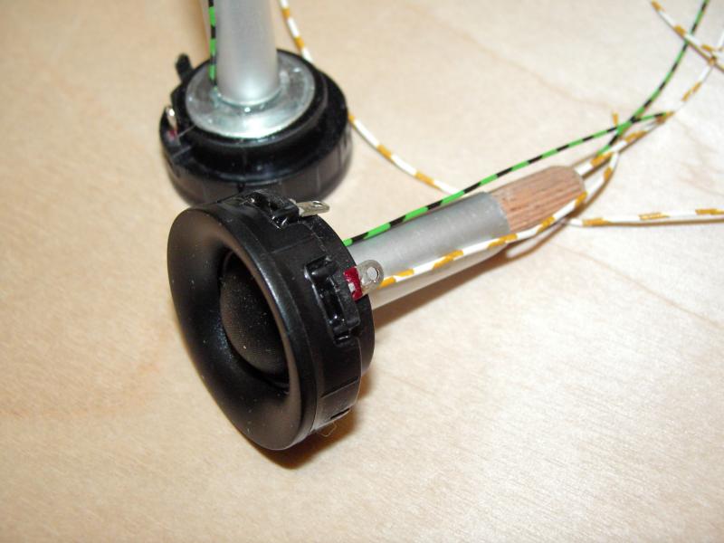

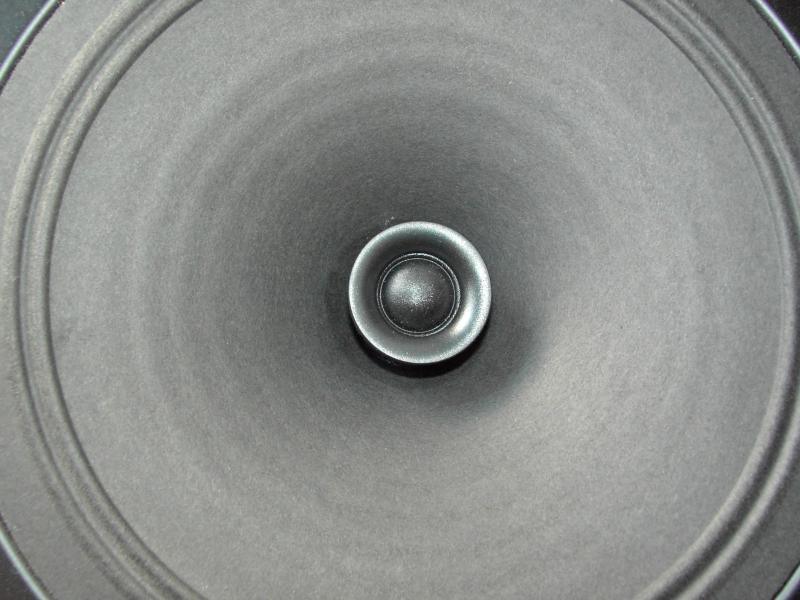

                        Die Rears sind geworden:
                        Omnes mit Dayton als Coax diffusstrahlend.
