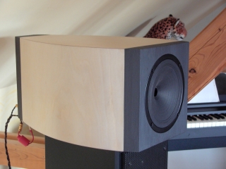

    nun ist die Zeit gekommen, das ich mein Projekt einmal vorstelle.
    Angefangen hat alles vor ca. 2,5 Jahren, als ich mit "DemAltenDachs" bei Visaton zum probehöhren war. Es entstand "Der Klotz" und ich wollte nur einen neuen Center für meine Teufel M200 M6000 mit KT Wandlautsprecher ( G20 & WS13BF). Was soll ich sagen, ich habe mich dann im Lauf der nächsten 12 Monate dazu, na ja es hat sich halt so ergeben, es wurde dann doch etwas mehr.
    Zwischendurch habe ich dann noch mit dipolen, es waren zwei, experimentiert und irgendwann stand das Konzept. Unten jeweils Dipol. Warum? sagt mir am meisten zu. Einer? nein! zwei, für den Pegel, die präzision bei kleinen Treibern und die Optik. Chassis? GF250! Oben, Breitbänder.
    So ich habe keinen B200 genommen, wenn das jetzt ein Problem ist macht mit mir was Ihr für richtig haltet, aber erlaubt mir dieses Thema zu ende zu führen.
    Warum keinen B200? Er ist einer der geilsten Breitbänder. Aber der Omnes ist lauter, preiswerter und sieht in meiner Box klasse aus. Und, er spielt zwar nicht so hoch, aber er läuft ohne Weiche und das sehr gut. Es sei denn, ich setze meinen Zusatzhochtöner, einen DHT9 ein, dann läuft er mit Weiche. TL16 war erste Wahl, aber der Preis! Obwohl, der DHT9 ist ein sehr guter Treiber und bedauerlich, das es Ihn nicht mehr gibt. Genug getrauert, legt einfach nochmal ne Serie limited editionSE für den GF und noch einigen anderen.....zurück zum Thema.

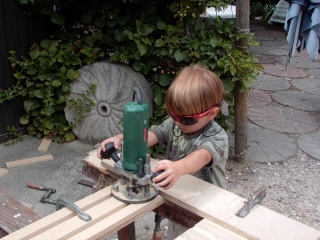

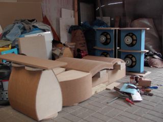

    Ich fange mal mit 2Prototypen Bildchen an

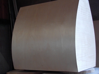

    hier kann man erahnen wo es hingeht

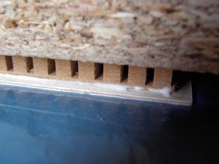

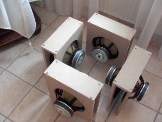

    links im Bild die reste vom Dipol, rechts der Prototyp und vorn im Bild TOPAN

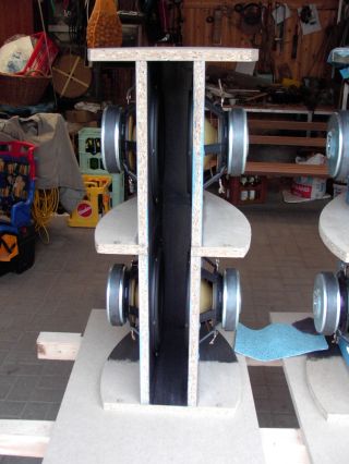

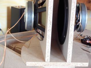

    Das Innenleben des "Tieftonzweiges"

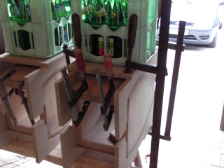

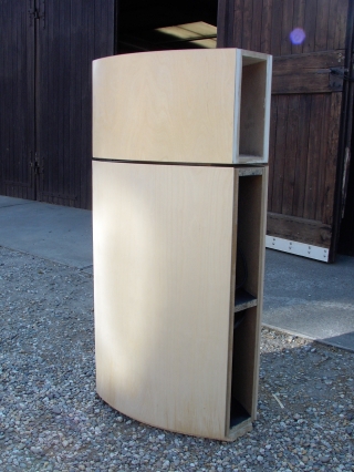

    und jetzt mal ohne Kommentare ein paar bilder
    So, ich habe noch mehr Bilder, aber für`s erste .....

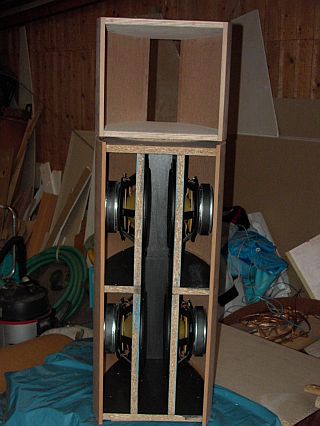

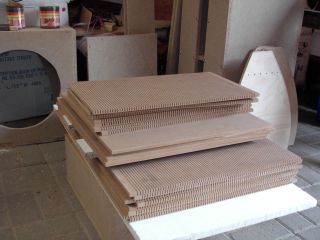

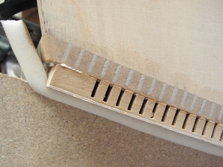

    und noch ein paar Bilder
    Hier ist sozusagen der " Rohbau " ohne Front und Rückteil zu sehen. Die GF`S sind aber schon drin.

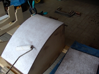

        Nach einem Tadel "vomaltendachs"
        noch ein paar bilder

                        Das sieht wirklich sehr sehr gut aus! Trotzdem, Bilder sprechen zwar sogar mehr als 1000 Worte, über so ca. 100-200 würde ich ich aber doch freuen!
                        Wie ist der Dipol entstanden? Erfahrung / Try & error oder Wissen / Formeln? Arbeiten die GF hinten auf ein geschlossenes Volumen oder ist das schwarze Material an den Seiten der Front in irgendeiner Art schalldurchlässig? Und was machst Du, wenn ein GF zukünftig irgendwann mal kaputt geht? Wurde der LS mal gemessen? Wie bist Du bei der Anpassung zwischen Sub und Omnes vorgegangen?
                        Ich hoffe, Du bist gleich gut ausgeschlafen! :-)
